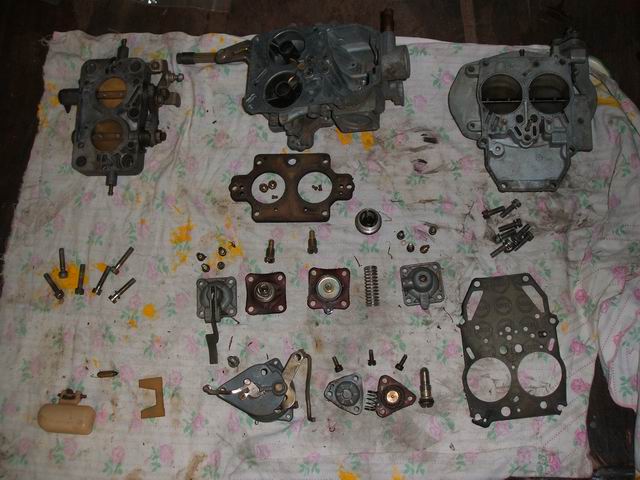

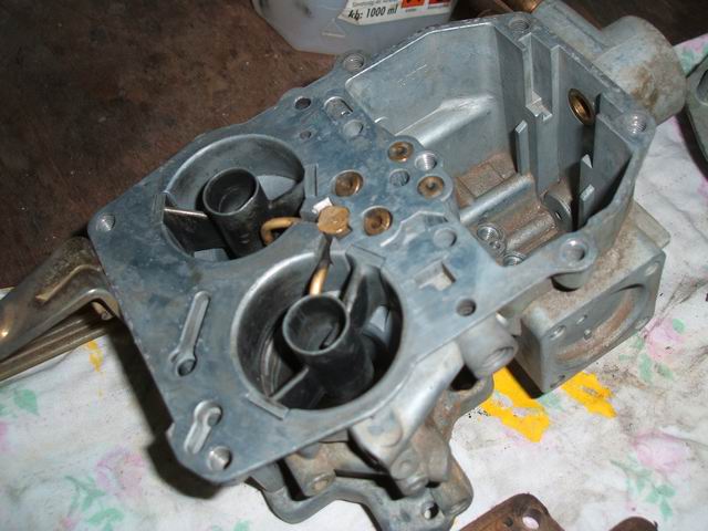

SZétszedtem a behalt Karbimat. Jó adag mocsok volt benne! Most legalább kívülről is tiszta
Tömítéskészletet ugye lehet ehez kapni. Tudom hogy már kérdeztem, de kiment a fejemből a válasz
Ha lehet mennyiért? A membránokat is lehet kapni?

Király! Köszönöm!
Összeraktam!
Megy az autó emberek!!!!
