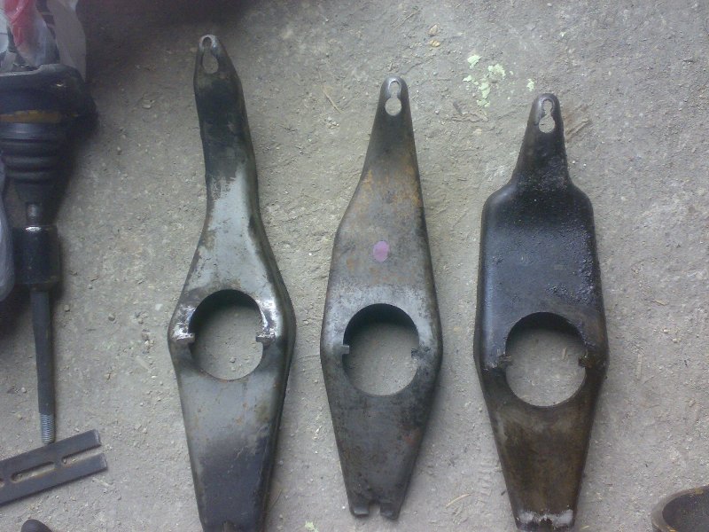

A kérdés az lenne, hogy a baloldali villa mihez való? A középső v6 type9, a jobbos s4 type9. A balost én a type5-el kaptam a német fickótól, de nem fér be....
Csak v6 váltóról való lesz jó gondolom?! A s4-hez való rövid meg nem is központos, a v6 meg gigfordé szóval ezért a kérdés, mert most kb villa nélkül vagyok.

Közben jutott eszembe, hogy már közben harangot cseréltem, mert én Essex alól vettem és most Cologne harang van.

Elcseréltem még annak idején CapriTurbo-val, még te is érdeklődtél, csak később és lecsúsztál.
A rudazatos kérdésre nem tudok egzakt választ adni. Szerintem nincsen.

Ha sűrű ricnis a váltó vége akkor szerintem a Type9 felmegy módosítás nélkül is.
Re: váltók
mi Tibivel most csináltunk hasonlót az MK1 caprin. Ott a sor4 1.6 4 sebességes váltója egy általam még nem látott váltóvéggel rendelkezett. olyasmi mint a sürü ricnis, de kisebb az átmérője. e helyére került fel type 9. a váltó hossza ugyanaz, de a 4 sebességesnek máshol van az alsó felfogató része, amire csavarozod az alsó váltótartó kiflit. pár centivel közelebb van a mocihoz, mint a type 9-nél vagy az angol 4 sebességesnek. Ezért vagy cserélni kell a váltótartó kiflit, vagy kell rá egy kis modosítás. Tauhoz nem tudom milyen kifli való, de caprihoz nem igen lehet találni vizszintben egyenes, ámde hátrafelé hajlított tartót, ugyhogy mi az egyenest szoktuk átalakítani, nem egy nagy durranás. Tibi úr meg páncélozott elnöki autohoz tervezett váltótartót gyártott magának, egy gyalogsági aknán áthajtva sem hiszem hogy baja lenne...
