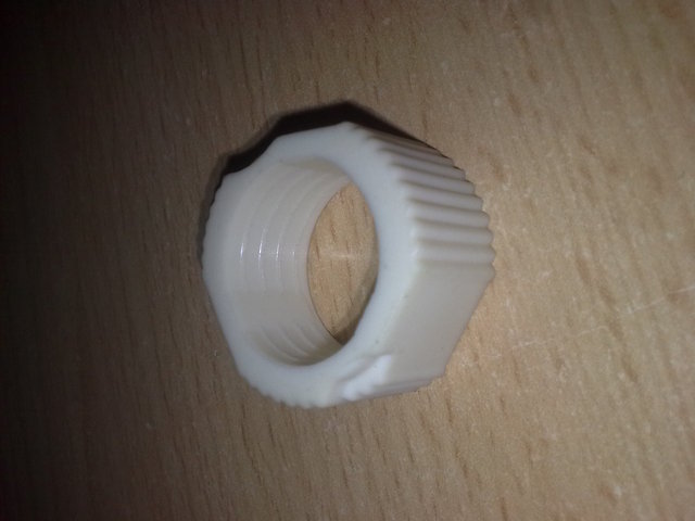

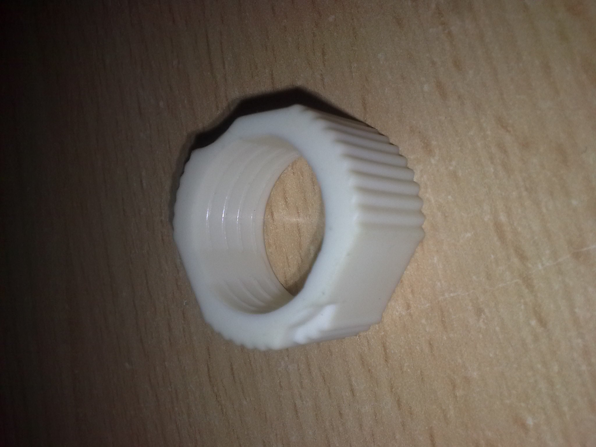

caprinál ugyan még nem kellett elkövetnem, de taunál már 2 esetben is bevált, hogy a k.műház végén lévő "holt fészekbe" esztergányoltattam teflonyból 1-1 gyűrűt, oldalanként 999,- JMFt-ért. nekem bevált.Bogyo28 wrote:szerintem is kérdezd meg Süni-t. Ha véletlenül nem tudna, akkor még ez is kevesebb mint 60:

Nekem akkor csinált ilyet amikor már teljesen szétzúzta a kormánymű végeiben lévő műanyagperselyt. Elvileg az cserélhető, pár száz forintos tétel. Kicseréltem és jó lett, illetve kivenni nem nagyon kellett mert fele már darabokban kint volt a gumiharangban...

no akkor ez le lesz ellenőrizvenyujoe wrote:Nekem akkor csinált ilyet amikor már teljesen szétzúzta a kormánymű végeiben lévő műanyagperselyt. Elvileg az cserélhető, pár száz forintos tétel. Kicseréltem és jó lett, illetve kivenni nem nagyon kellett mert fele már darabokban kint volt a gumiharangban...
Re: futómű
Ha a Süni nem tudna, akkor asszem nekem is van még...bdavid wrote:no akkor ez le lesz ellenőrizvenyujoe wrote:Nekem akkor csinált ilyet amikor már teljesen szétzúzta a kormánymű végeiben lévő műanyagperselyt. Elvileg az cserélhető, pár száz forintos tétel. Kicseréltem és jó lett, illetve kivenni nem nagyon kellett mert fele már darabokban kint volt a gumiharangban...és honnan lehet ilyet szerezni?
