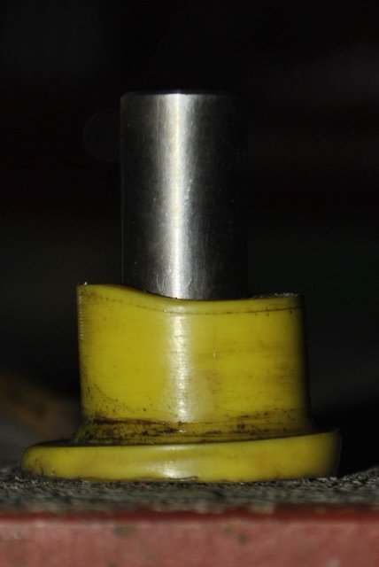

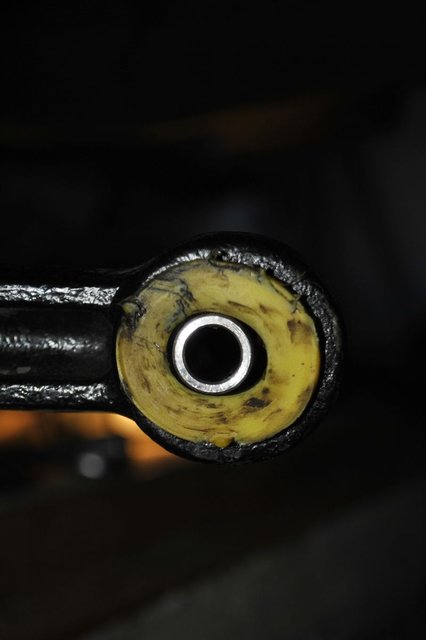

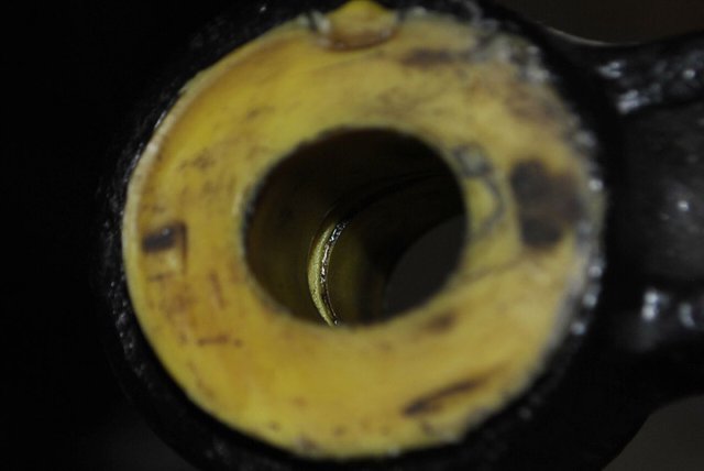

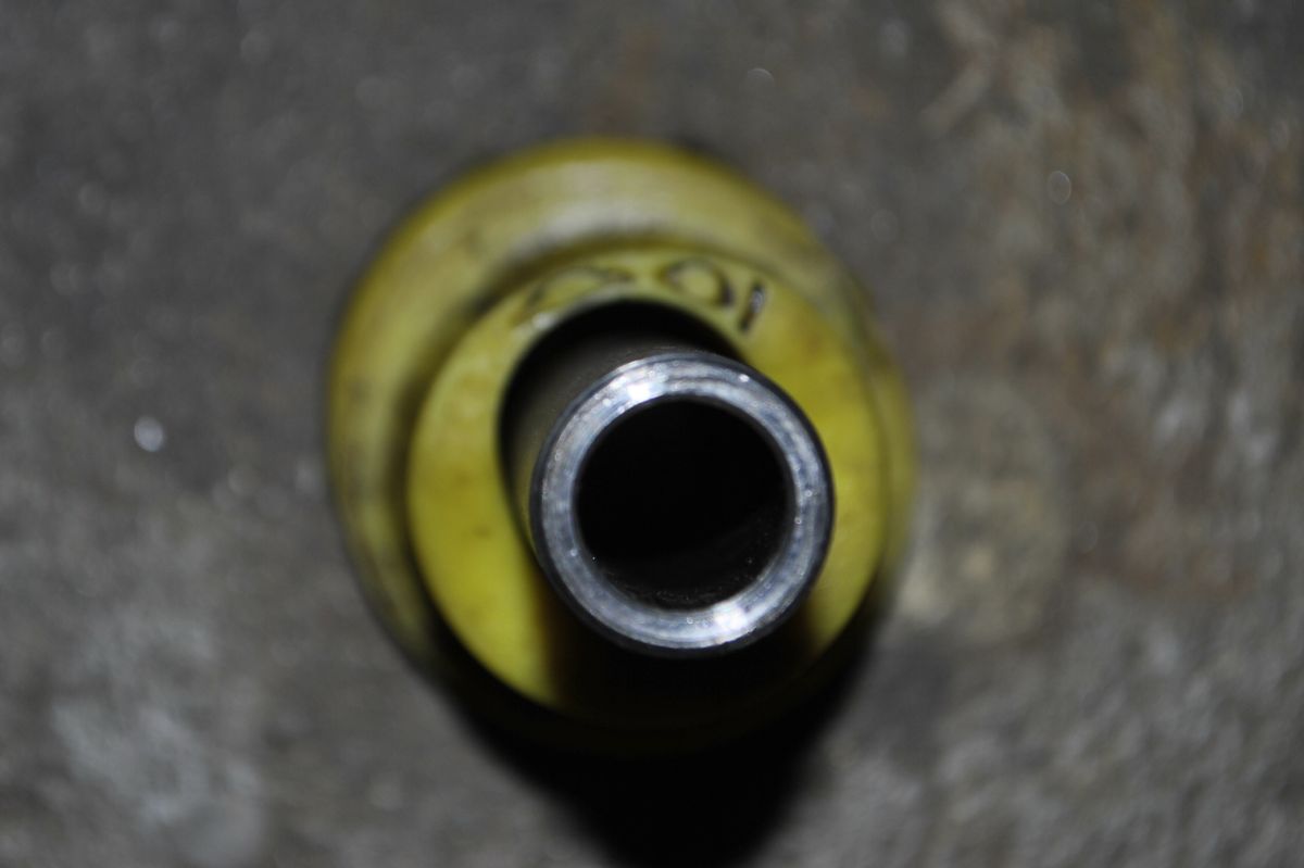

Bogyo segítségével sikerült kideríteni a rázás okát... Tavaly lettek kicserélve a lengőkarok az erősített, poliszilentes Rallydesign változatra, nos ezzel volt a gond mivel a belső szilentek belseje oválisra tágult a csap körül. Bogyo megállapítása szerint azért tudott elnyúlni befelé mivel néhány milliméterrel rövidebbek voltak a szilentek így középen rés maradt köztük, mint az az egyik képen is látszik berakott állapotban. Szóval elég érdekes hiba, de legalább egyszerű és kiderült
