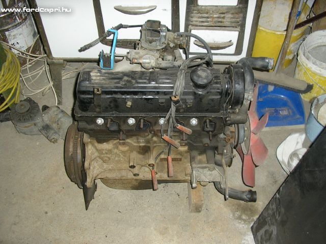

Az utóbbi hetekben sajnos realizálnom kellett az elképzeléseimet így az eredeti tervekkel szemben marad a gyári motor karbival, amit fel fogok újítani. A szükséges alkatrészek beszerzését remélhetőleg egy Ford szervízben dolgozó srác segítségével meg tudom oldani.

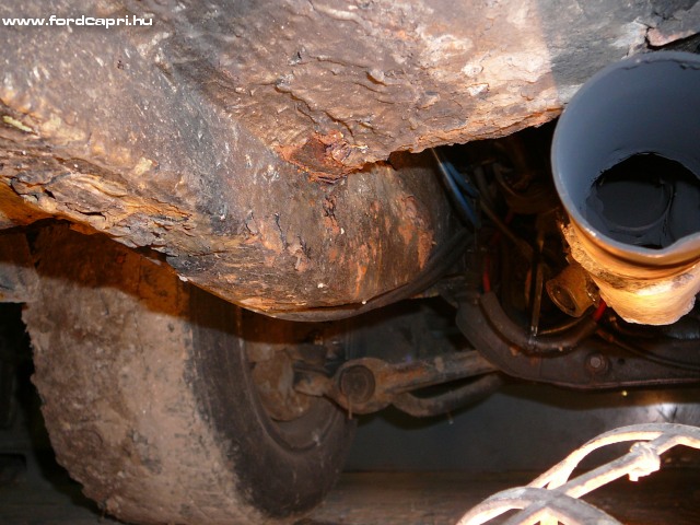

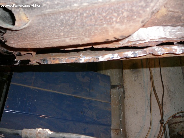

A spoilerek sem kerülnek fel, mert a kaszni körbe volt törve, aztán nem túl jól lakatolva a köténylemez pedig szörnyű íígy az első-hátsó spoilerek nem állnának valami jól az pedig fontos, hogy gányolni nem akarok. Többekközt ezért is marad az eredeti grafitmetal, meg elég jól elrejti a kaszni hibáit...

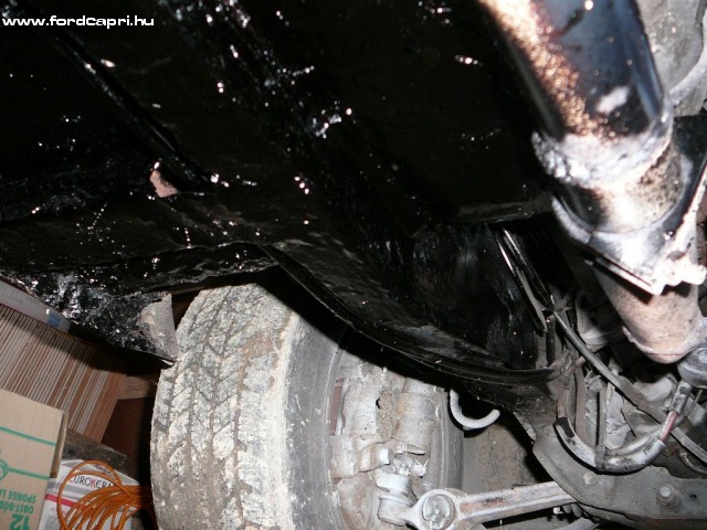

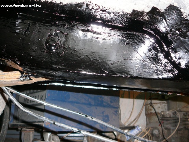

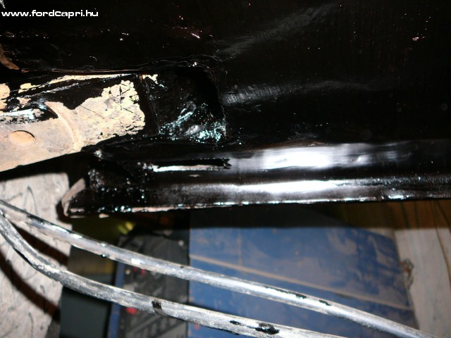

Ki lett szerelve már a motor, váltó, a futómű részben. A motor azért át lesz nézve és gatyábarázva, a váltón egy olajfolyást kell megszüntetni. A féknél sem lesz túl sok változás, a tárcsák, dobok fel lesznek szabályozva, betétek cserélve meg felújítókészlet ahova kell. Be kerül azért egy 22-es főfékhenger. A laprugók úgytűnik elég jók, a szilentek is rendben vannak. A gátlók is megjárják. Kap még a futómű két új lengőkart meg a stabok új szilenteket és remélhetőleg ezzel rendben is lesz. Szinterezés és hasonlók felejtősek, mert nem kiállítási darab lesz a gép és anyagilag is pluszt jelentene.
A következő két hétben a tervek szerint kész lesz a futómű, fékrendszer, alváz és üregvédelem. Utánna még a rozsdamentesítés folytatódik meg a lakatos még néhány kisebb dolgot megcsinál, de egy hónapon belül át kellene tolni a vasat a fényezőhöz.

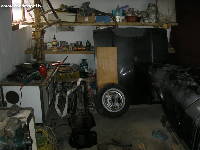

Feltettem egy rakat képet:

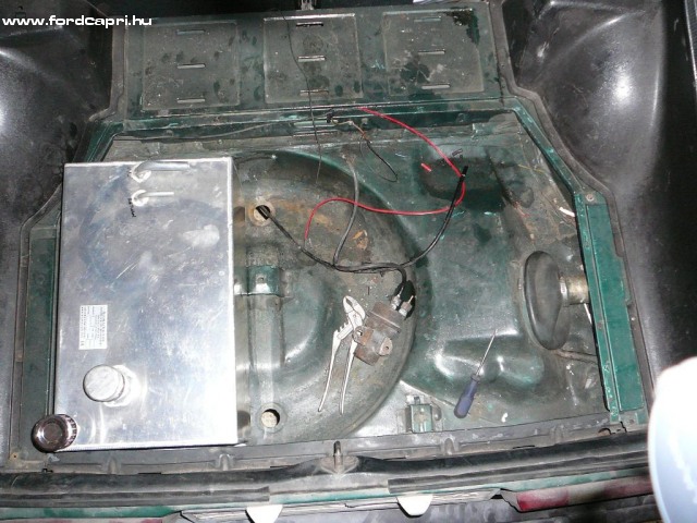

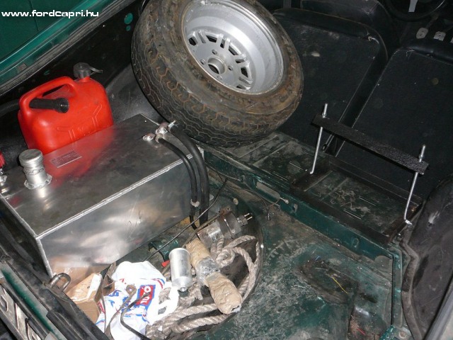

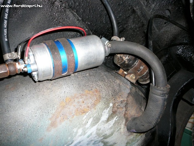

Eleg sok minden lezajlott az utobbi ket honapban az autom korul, motor, valto, ket elso rugo, teljes also lakat, bekerult a tank is uj acval, szszaby munkajat dicserve, aki rengeteg mindenben onzetlenul segitett, ezuton is koszonom neki.
Az uj ac a tesztelesnel a ket meteres 15os csovet ugy szivta mint a kisangyal, semmi gond nem volt, van ezeknek szivohatasuk boven.
A laprugo felfuggeszteseinel plusz erosites lett beteve.
Megnéztük hétvégén, de felmerült bennem egy dolog. Visszamegy a gyári tank is hivatalos ügyek intézése miatt vagy végleg száműzted? Mert ha igen szerintem ki kellett volna vágatni a csomitartót és egy méylebbet kialakítani, amiben rendes helye van a kockatanknak és esetleg a pótkeréknek mert jó ha van. Nem kötözködök csak kíváncsi vagyok.gigford wrote:Eleg sok minden lezajlott az utobbi ket honapban az autom korul.....
