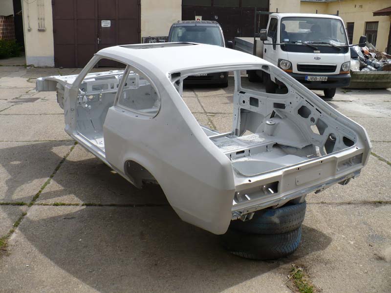

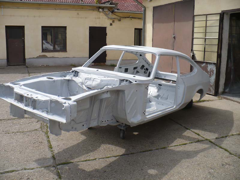

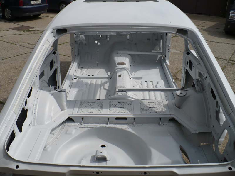

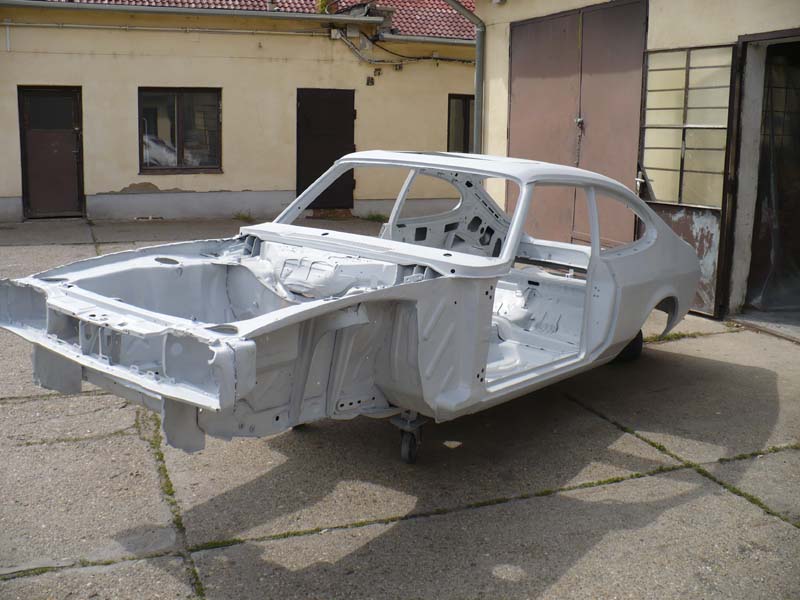

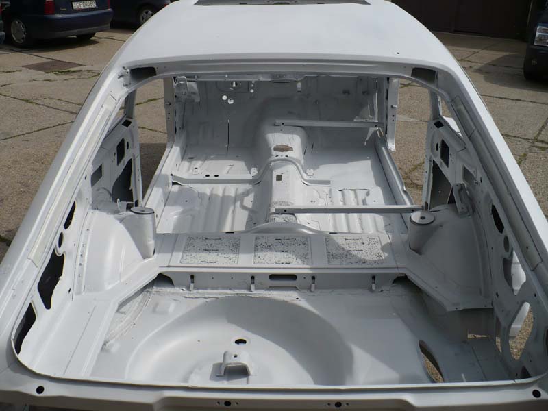

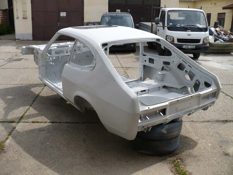

Újra itt! Homokfújás és alapozás után. Sajnos most egy két hétig nem lesz időnk csinálni a Caprit, addig kárpótlásul néhány kép az eredményről...

Ott a fülkében a jobb oldalon, mi célt szolgál az a két vasdarab?

szszaby wrote:Ott a fülkében a jobb oldalon, mi célt szolgál az a két vasdarab?
Ez az egyeidségének az első lépése, azok a tuning vasak:D Merevítés volt, azért, hogy amikor kivettük a belső küszöböt is, akkor ne mozduljon el a kasztni. CSak még nem volt érkezésünk kivenni, és ezért ők is részesültek egy kis homokozásban meg alapozásban.
