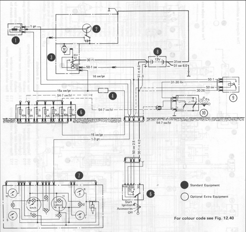

Na utánna is néztem. Ha letöltöd a lapról a haynes manualt, vagy ha megvan a könyv akkor abban bene van. A letöltésnél ezt kell letölteni:
chapter_12_electrical_system_2.pdf
Ebben a 20. oldalon van ami neked érdekes. a 6-os számmal jelzett a gyujtáskapcsoló, onnan az 50 sw 2.5 jelü vezeték megy egyenesen az önindítóhoz (3-es számu kütyü). Relé csak akkor van közbeiktatva, ha automata a verda, de ott a relé azért van (9-es számu kütyü), hogy csak bizonyos fokozatban lehessen idítózni. A váltókarnál van kapcsoló ehez (10-es számu kütyü). Tehát ha nem automatád van, akkor a relét iktasd ki. Ha meg automatád van, nézd meg hogy jo e z relé vezérlése, mert lehet hogy szar a kapcsoló a váltókarnál.
Segítségül itt a kép is:
remélem ezzel sikerül megoldani....

Most kezd érdekes lenni, mert ez autómata volt, azaz rükiben nem indul. Hogy tudom ezt kiiktatni?
