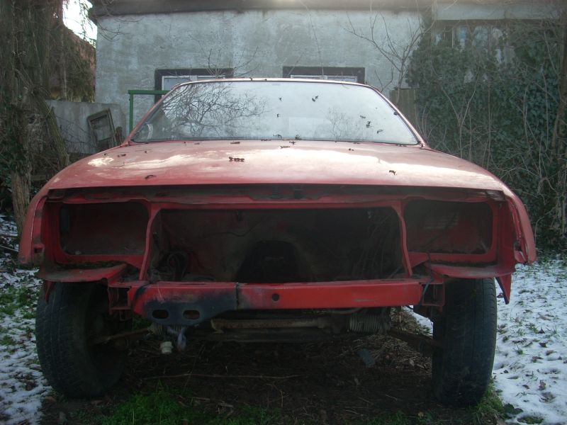

Re: Tibi - Saabotage 2.3t
Nem veszes!
Csak az elso keresztmerevito, az fajin!
azt megette a szú egy kicsit :)daytona wrote:Nem veszes!Csak az elso keresztmerevito, az fajin!

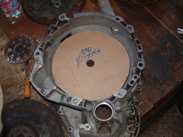

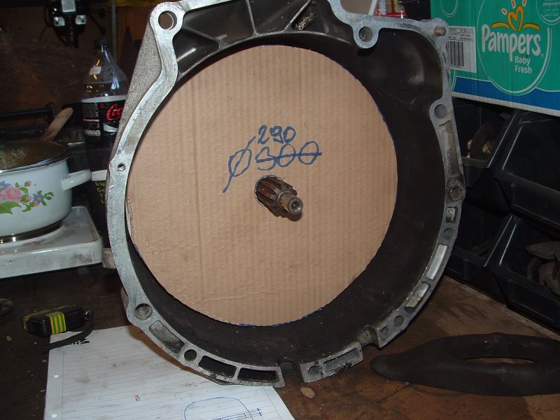

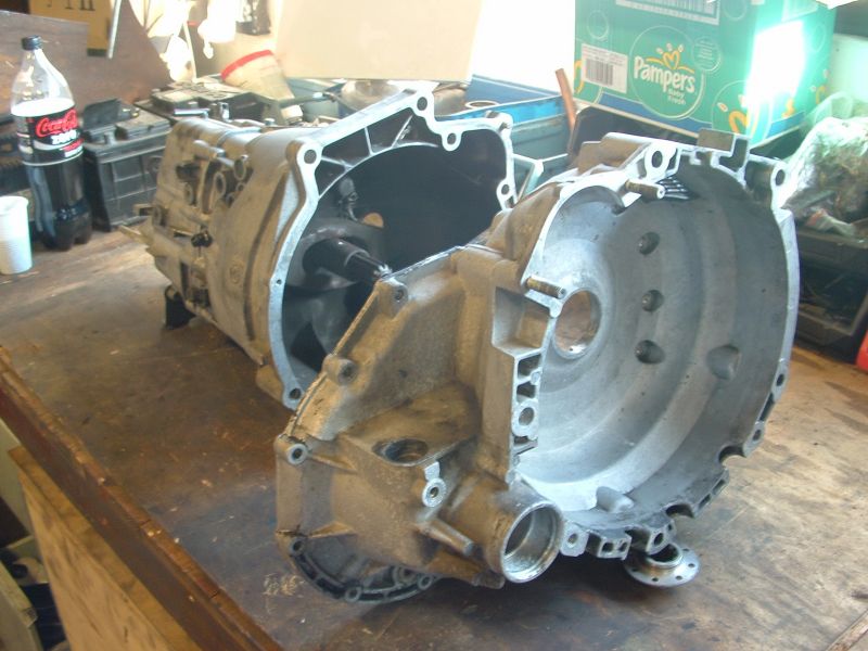

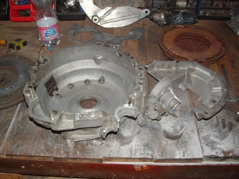

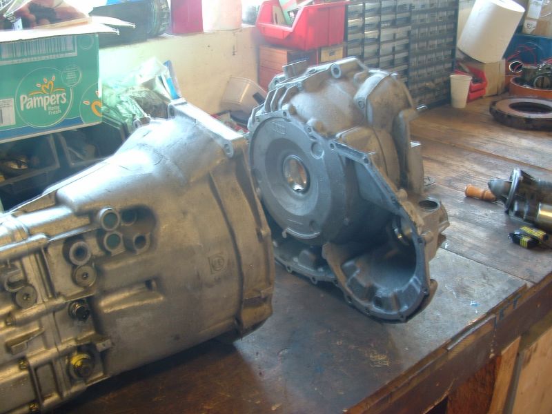

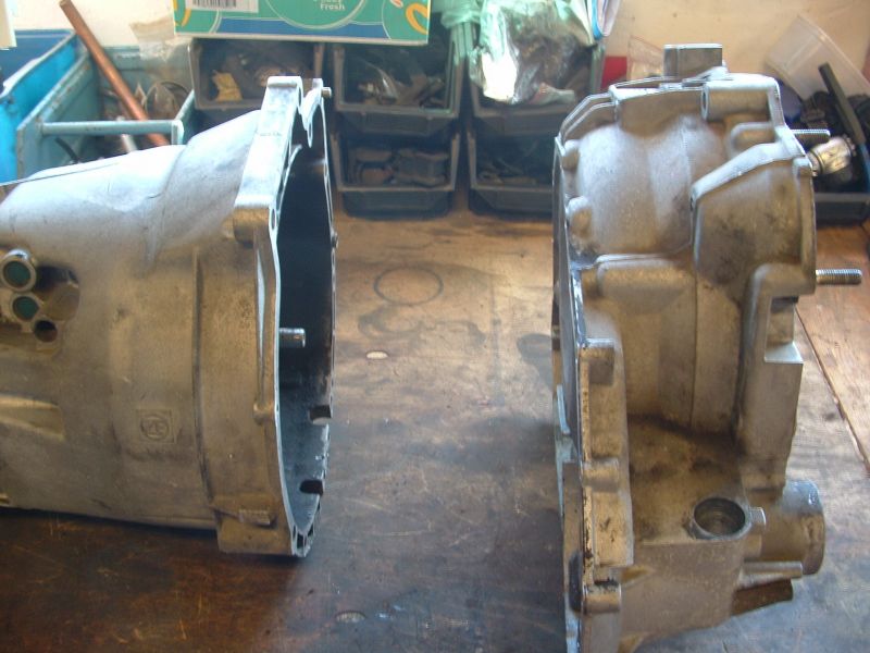

az elmúlt napokban ( lehet már hetekben ) kiderítettem, hogy az omega váltó nekem még nem jó mert a régebbi blokkom van. Ezt nagyjából sejtettem de mindenképpen meg akartam győződni róla saját szememmel is. Teljesen más a felfogatás és még a lendkerék sem fér el benne. Szóval a BMW váltó megy bele. A szombati nap méréssel és ötleteléssel telt a szokásos műhely lomizáson kívül. Aki járt már nálunk az tudja ez mit jelent :D
kb ennél a mélységnél / átmérőnél fognak egybevágni a dolgok. A BMW-n megmarad belül a merevítés ( kitakarja a papír ) a Saab-on meg az önindító fészke. Elfér a lendkerék és a kuplung is.
Elkezdtem a fölösleget levágni.
Úgy néz ki, hogy a nyeles tengely is jó helyen lesz. Lemértem a dolgokat de még le kell rajzolnom valamelyik nap, hogy pontosan miből és mennyit kell leszedni.

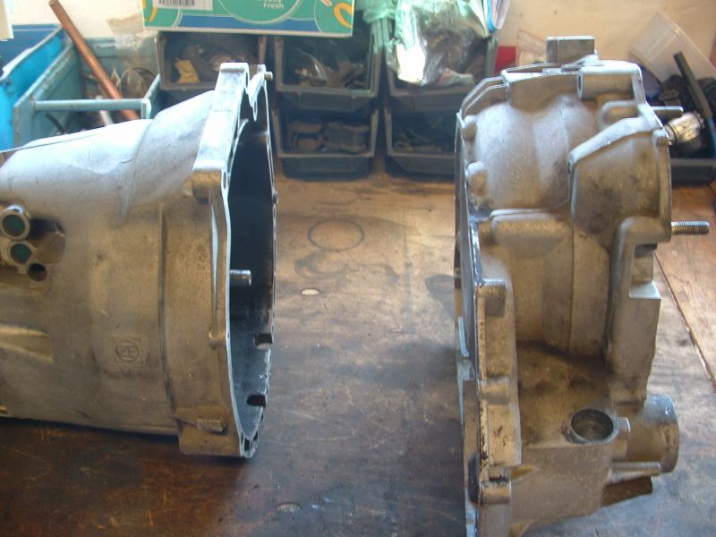

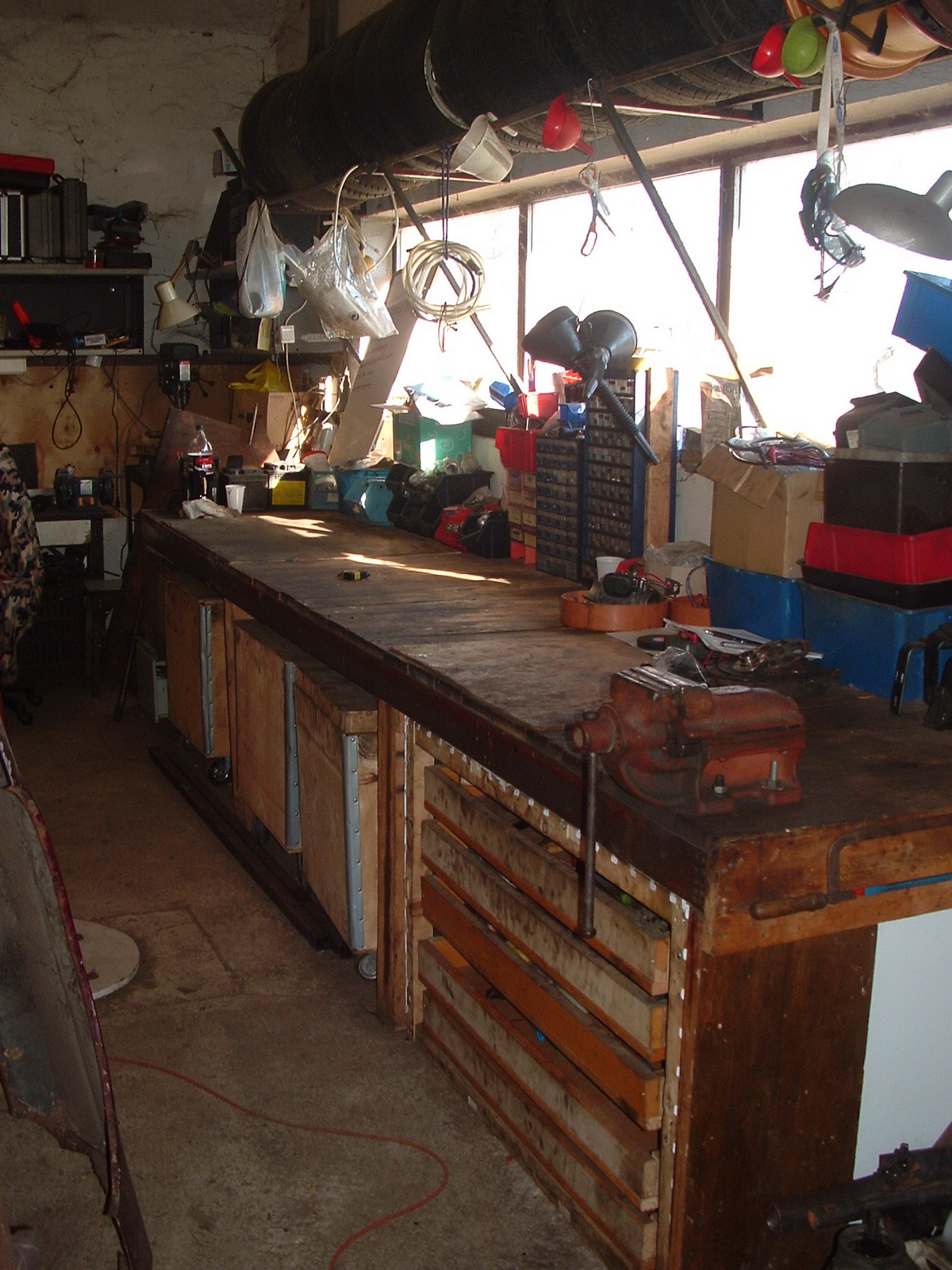

Hogy csináltatok annyi helyet azon az asztalon, hogy odafért a váltó, önmagában elismerésemet vívja ki
Csak így tovább! Jó lesz ez!
már előtte való héten elkezdtük a takarítástBlant wrote:Hogy csináltatok annyi helyet azon az asztalon, hogy odafért a váltó, önmagában elismerésemet vívja ki
ezt figyeld bélám:Blant wrote:Hogy csináltatok annyi helyet azon az asztalon, hogy odafért a váltó, önmagában elismerésemet vívja ki
tudunk ilyet is. de azért lett lefényképezve, mert igen ritkán fordul elő
