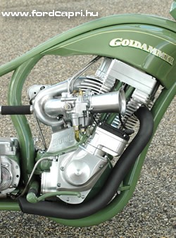

Csak úgy érdekességképpen: Image
Az érdekesség abban rejlik, hogy az ürge szétszedett egy komplett turbót, meghagyta a levegőszívó részét, és a kipufogó oldali lapátkerék helyére meg egy gyorsító bolygóművet szerelt. Tulajdonképpen egy turbó-kompresszor hibrid. Meg kellene valósítani ezt egy Caprinál is!
Már csak azért is, mert nem kell az egész kipuffrendszert átalakítani, alapjáratról lenne töltés, és volt Tsz telepeken fillérekért le lehetne bontani a turbót a munkagépekről. Nos? :wink:
