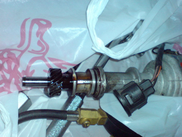

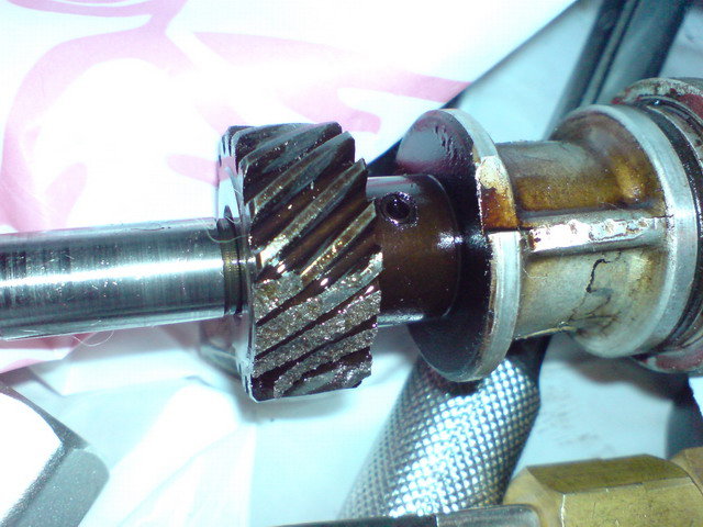

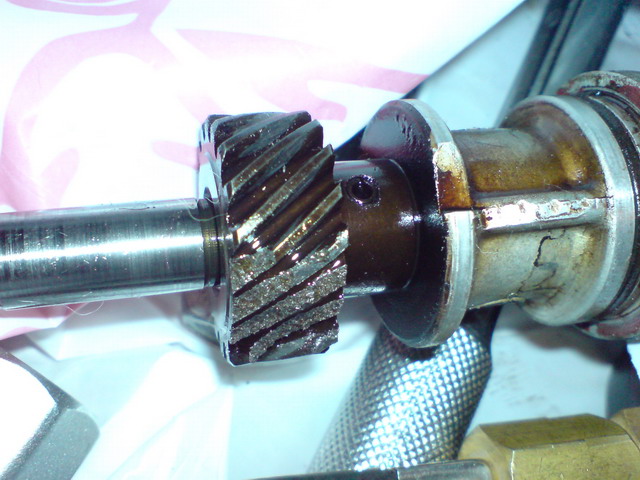

Tegnap megállt alattam az autó. Ma nézegettem, mi lehet a baj. Kiderült, hogy az elosztófej alján a fogaskerékről hiányzik kb 5 fog
Viszont mértem kompressziót. Hidegen... 10,5 az összes hengerben
Elég vicces... Egyszer már mértem vagy 1,5 éve... Akkor nagyon szar értékeket mértem és nagyon eltérőeket. Most 0,25 volt a legnagyobb letérés
A motor tehát legalább jó
Ha valakit érdekel egy jó 2,3 a motor eladó, hengerfejek nélkül (illetve igény esetén felújítandó 2,3 hengerfejekkel) A vezérlése gondolom gázos, mert ha az elosztófej le van darálva, akkor sanszos, hogy a veztengely vége sem príma...
A motor szét lesz szedve, tehát frankón megnézhető, hogy milyen. belülről. A kompressziómérést videodokumentálni fogom, mert az már szétszedve nehéz. Komplett K-Jet is jár hozzá!!! Tank és AC nélkül természetesen. Relékkel, mindennel!

Ha sokáig áll egy motor lehetséges rosszabb értéket mérni, ami bizonyos járás után javul.

Na ilyen :D
Re: Blant '78-as V6
Lehet, hogy az olaj szivattyúval van valami, ez elosztó forgatásához nem kell nagy erő. De itt nagy erőhatás érte ezt a fogaskereket.
Re: Blant '78-as V6
fent is volt némi spén az elosztófedél alatt... lehet ott akadt valami... :D
