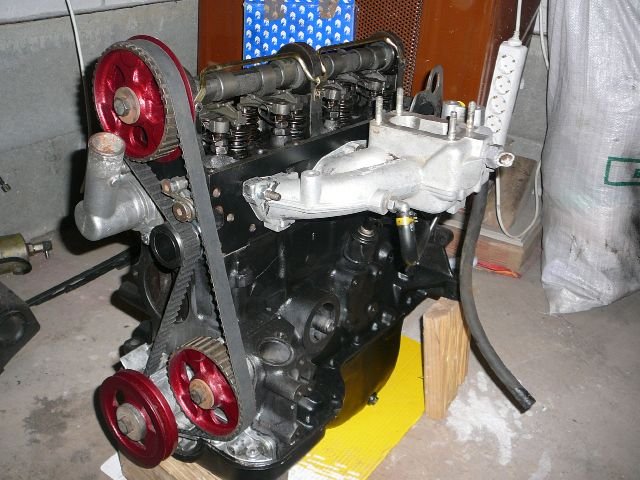

Iván mocija 2090cm3:
Re: 2.0 moci
És mikor kerül bele? :)
Re: 2.0 moci
Ha minden igaz 6-án, vasárnap.
Re: 2.0 moci
Akkor a szezonnyitón már ott lehet Iván a masinával? :D
Re: 2.0 moci
proteus wrote:Akkor a szezonnyitón már ott lehet Iván a masinával? :D
Ha minden jól megy igen.
Re: 2.0 moci
Te raktad össze?
Re: 2.0 moci
Tibi wrote:Te raktad össze?
Én intéztem az egészet és én is raktam össze is.
