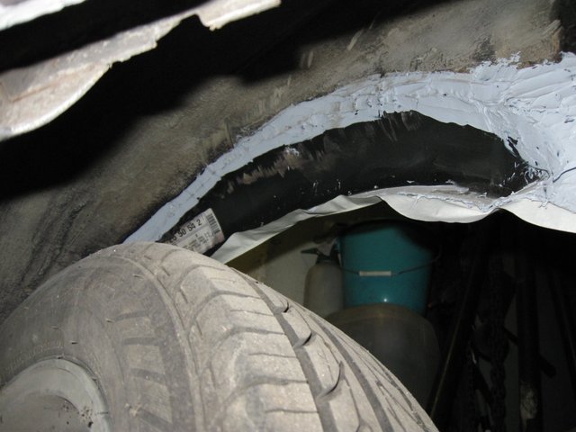

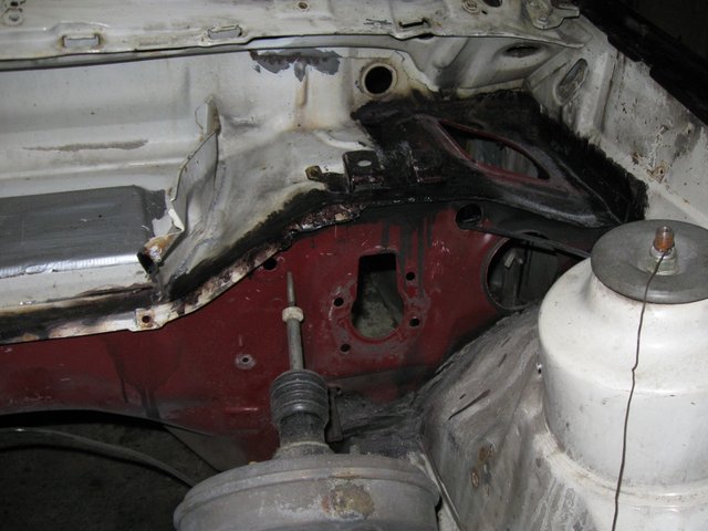

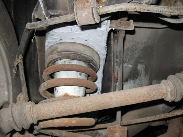

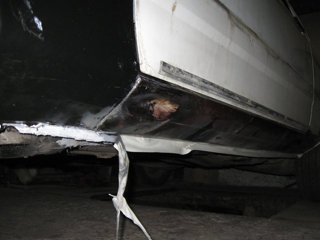

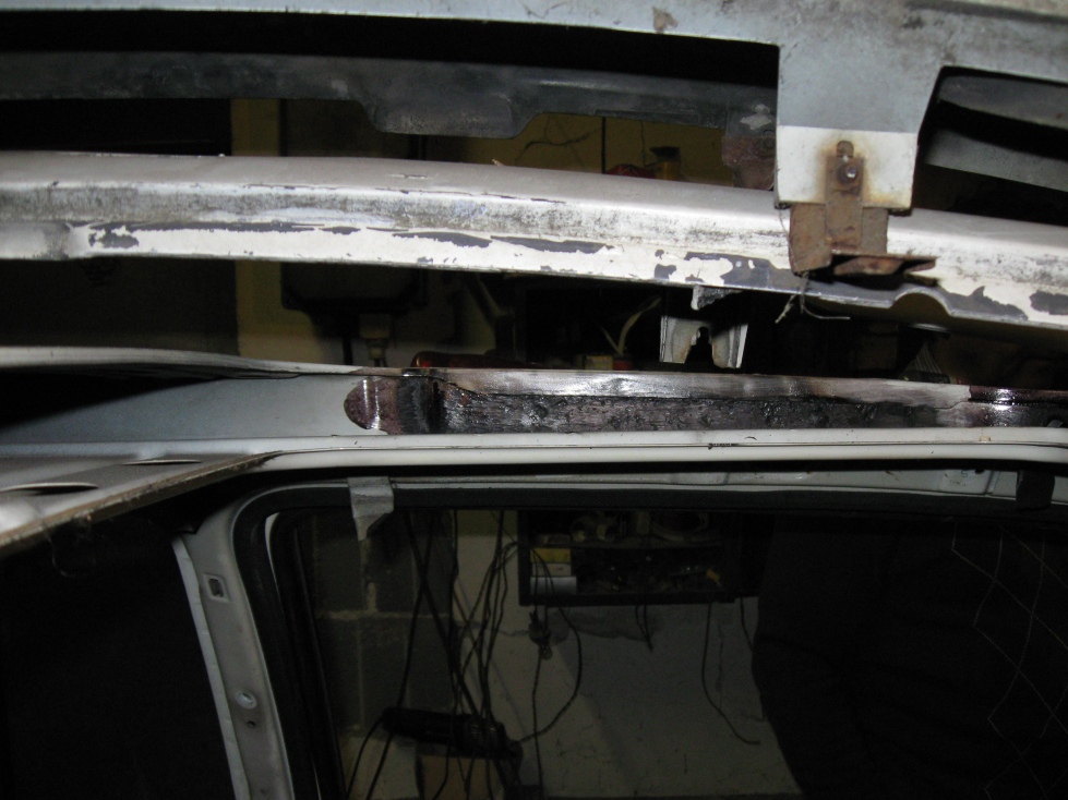

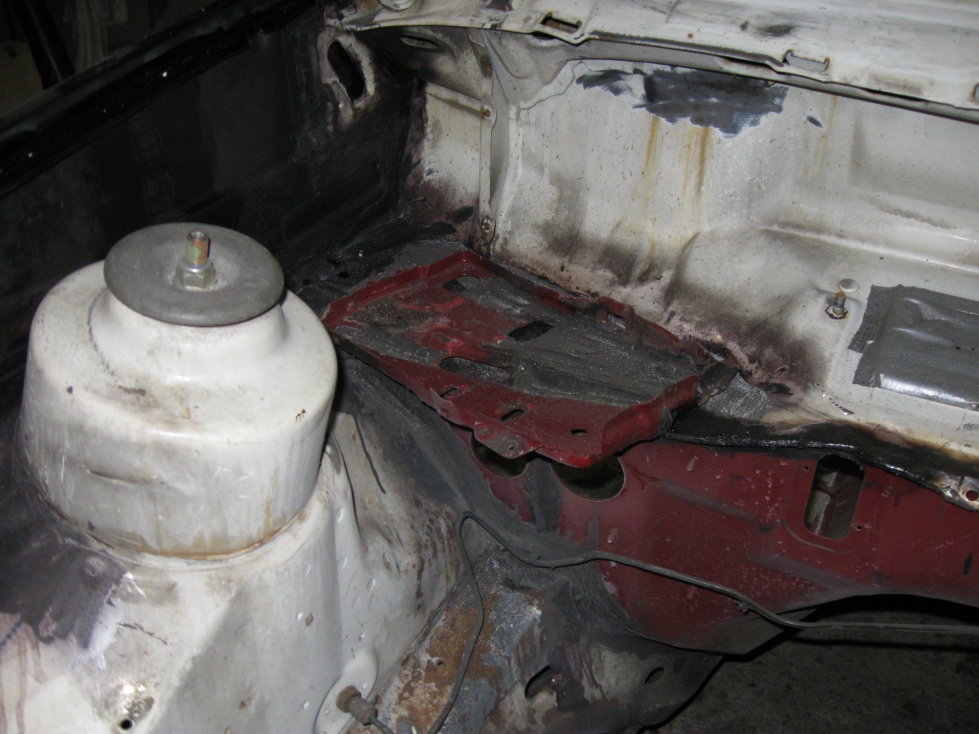

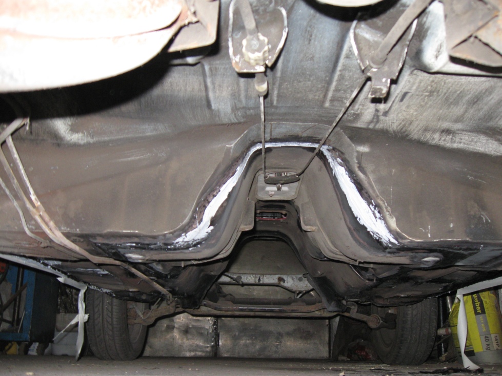

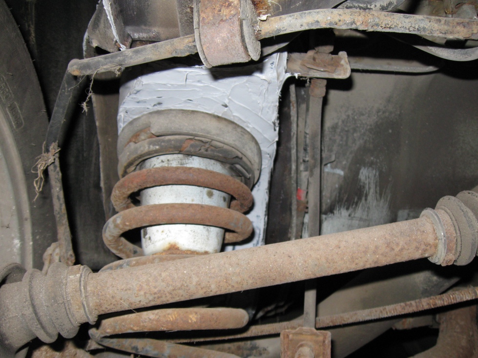

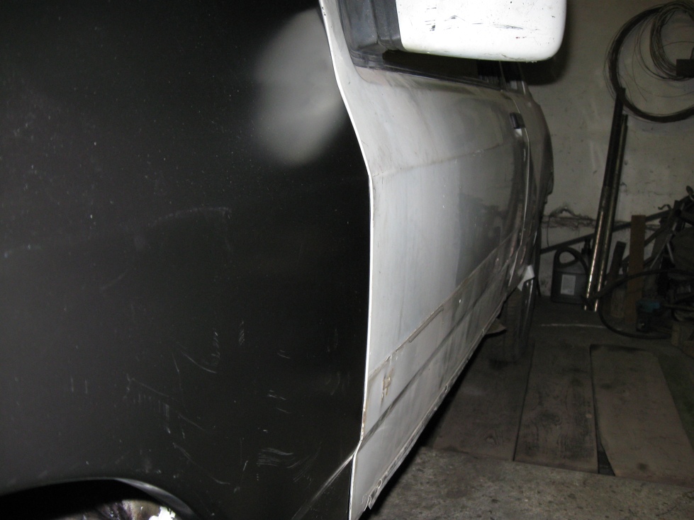

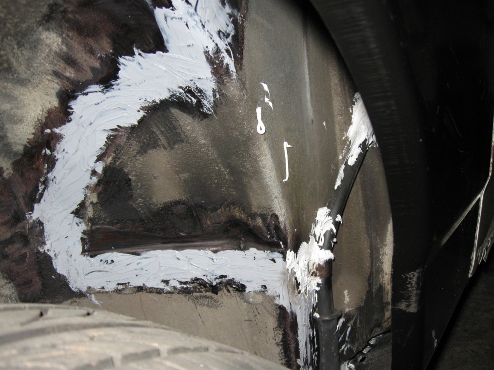

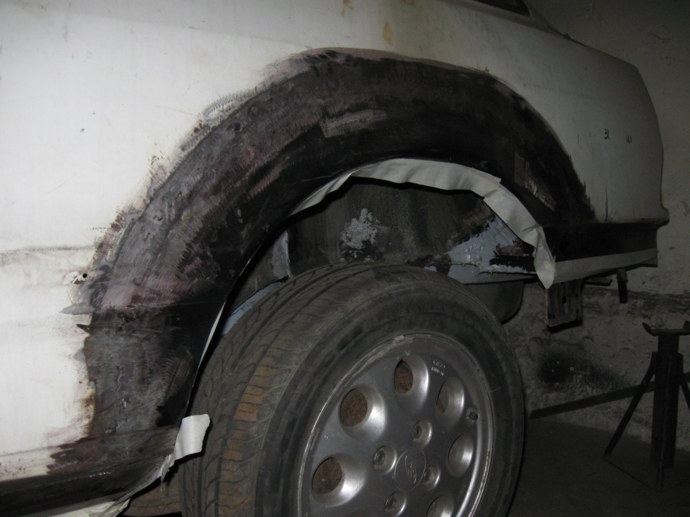

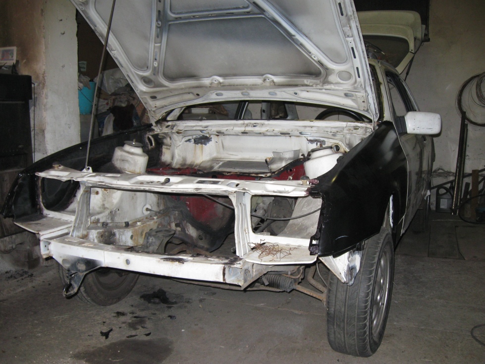

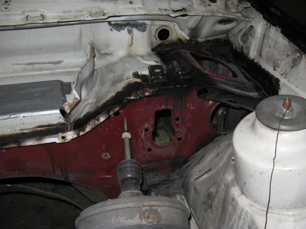

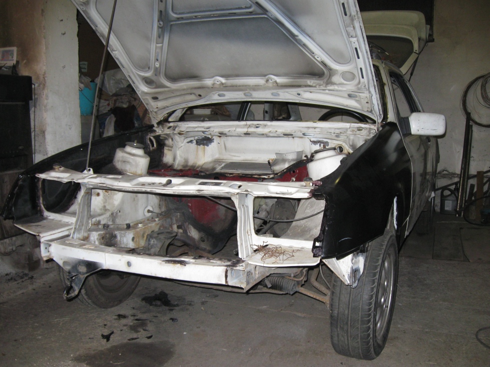

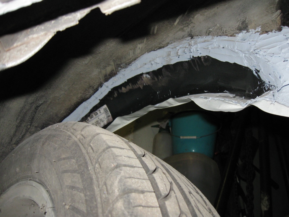

Rakok ide is egy par fotot az XR4i projektrol...
Re: daytona verdai
meg par foto...

Abszolut nem! Eloszor ilyen iranyban akartam elindulni, de aztan rajottem, hogy eredeti autom mar van: a Capri - 2.3V6 eredeti motor, valto, futomu, belso ter, nem volt torve a karosszeria....ebben is van egy csomo izgalom (mint pl az orokos adalek keverese a benzinhez
), de most mar kicsit mas izgalmakra vagyom
Ugyhogy az XR valtoalagut-cseren esett at, hogy beferjen az MT75. Egyelore sima 2.9 12v-vel tervezem osszerakni.
