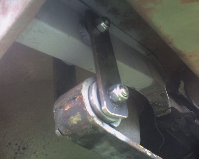

ha jól látom a képeken, akkor még a moci váltó benne van. azt én kiszedném, nagyban megkönnyíti a hozzáférhetőséget, meg ha szétvágod az alját, nem huzza le az alagutat a földre. hátsó nyulványt ha nem veszed meg aranyért az angoloktól, akkor nem nagyon lesz, azt csinálni kell lemezből
Re: karosszéra lakatolás alap fokon :)
A motor, azért maradt benne mert egyedül már nem volt kedvem szenvedni vele, de ki lesz szedve. Valszeg a nyúlványokat valahogy majd lehajlítom, de még töröm a fejem rajta, hogy oldjam meg :D. Az a baj hogy már foldozott mind és még egy tapaszt már nem bírnának el... :/
Lehet összerakom zártszelvényből :D

a két nyulvány összekötése nem rossz ötlet, ha most csinálnám az enyémet lehet én is megtenném. hátsó nyulványhoz:Buliwyf wrote:A motor, azért maradt benne mert egyedül már nem volt kedvem szenvedni vele, de ki lesz szedve. Valszeg a nyúlványokat valahogy majd lehajlítom, de még töröm a fejem rajta, hogy oldjam meg :D. Az a baj hogy már foldozott mind és még egy tapaszt már nem bírnának el... :/
Az első nyúlványt úgy néztem még annó hogy azt "egyszerű" megcsinálni. Átfutott az agyamon, hogy mi lenne ha egy zártszelvényt végigvezetnék az alján, összekötve az első és hátsó nyúlványt..21. század ellenére alvázat csinálok a végén.
a, (mok verzio1) ha máshogy nem megy, érdemes élhajlítóval csinálni 1.5 - 2 lemezből egy u alakot a szélein 2cm peremmel, és abból össze lehet rakni több kis darabból a nyulványt
b, (kevésbé mók verzió) egy kartonpapírra átrajzolni a nyulvány mindegyik felét. ha megvan nyulványonként a 3 darab (2 oldala meg az alja), akkor abból összehegeszthető a teljes nyulvány, csak az oldalfalakra rá kell hagyni a perem részét, amit ki kell hajlítani. Tibi küldött régebben egy ilyen módszerrel készített komplett alvázról szoló linket, nem lehetetlen .
egyik sem tökéletes megoldás, de kivitelezhető...

Én ezzel a megoldással csináltam. Amerre hajtani akarom ott szeleteket vágok ki az U alakból és olyanra lehet csinálni mint az eredeti nyúlványt.Bogyo28 wrote:
