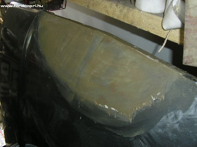

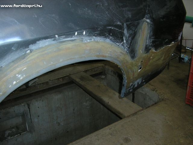

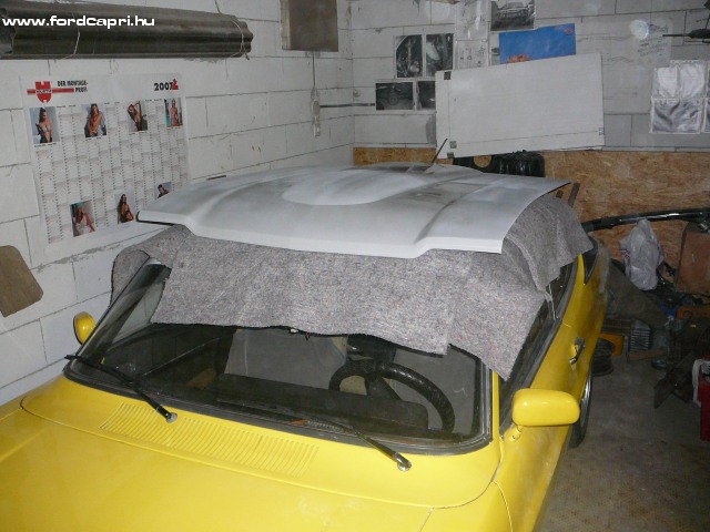

Ma is alakult egy kicsit, rajta van a fújható gitt.

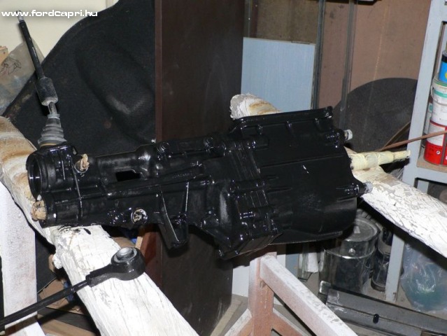

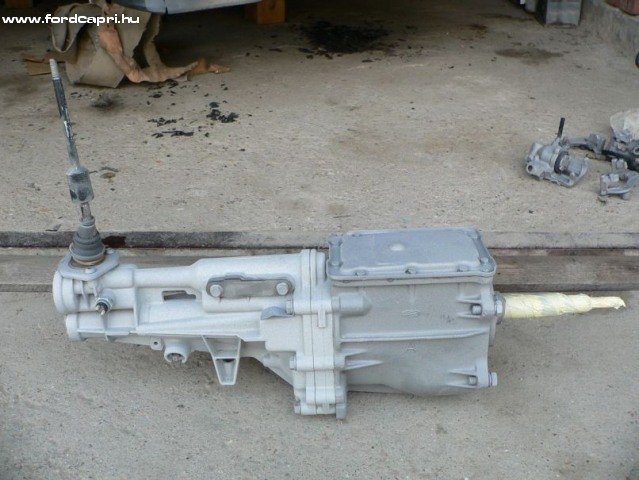

A hétvégére itt pihen:

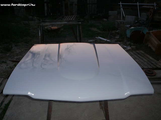

Jó lesz az Szabibá' , kell a púp a hátára is ;) !

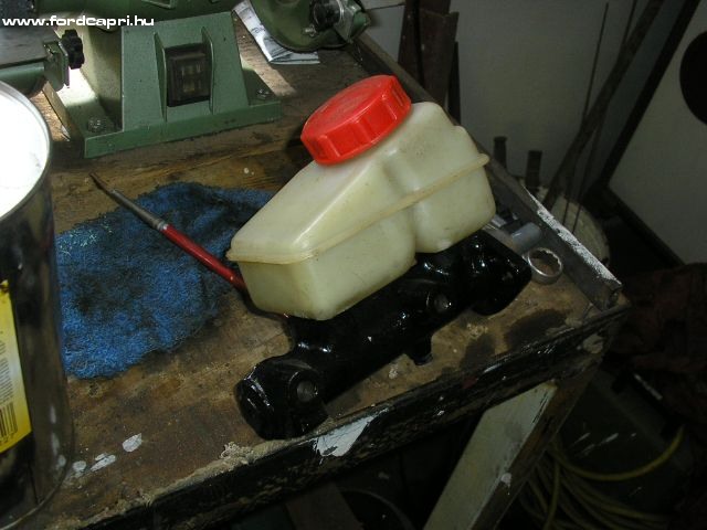

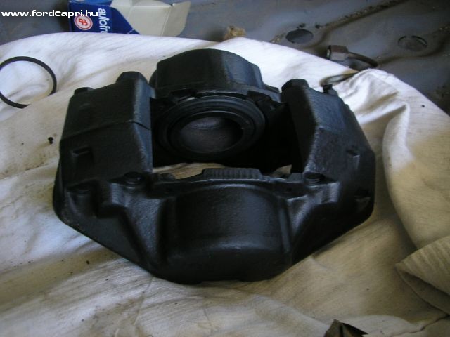

Én is ténykedtem egy picit:

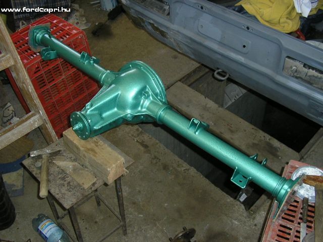

Feketére kentem mind, a nyergek majd szinterezve lesznek pirosra. A következő projekt az alvázvédő lekaparása és homokolás majd alapozóval történő fújás lesz.

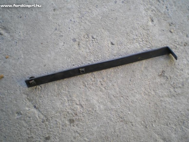

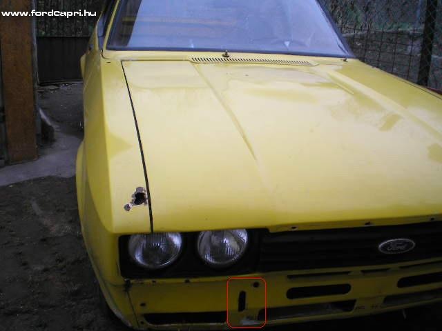

Valaki megtudja mutatni, hogy az első lökös hová és hogyan van szerelve? Nekem nem volt rajta.
köszi

Tibi wrote:Valaki megtudja mutatni, hogy az első lökös hová és hogyan van szerelve? Nekem nem volt rajta.
köszi

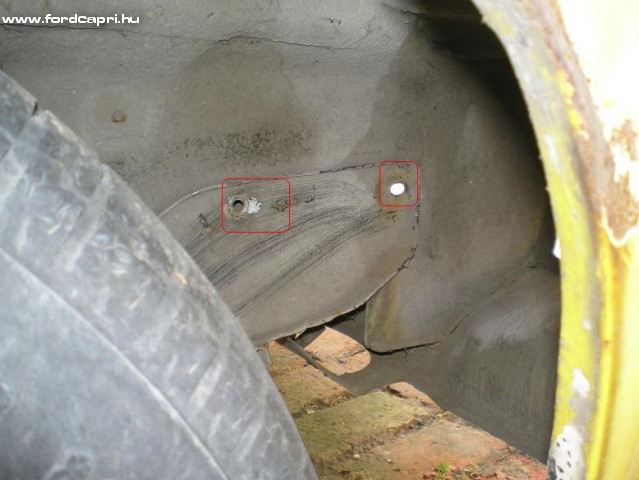

Onnan jön ki egy ilyen
És ide van felcsavarozva

Capri2.0 wrote: Onnan jön ki egy ilyen
Köszi, ezért a darab vasért beugranék valamikor, hogy lemásoljam ha nem gond. Majd ledumáljuk, hogy mikor.

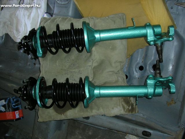

Én is haladok, csak lassan.

Mi ez Proteus, hammerite? ( vagy hogy írják )
Az. Mondjuk a homokfújós ember elkezdett anyázni amikor meghallotta, hogy mivel fogom lekenni, úgyhogy a hidat elötte azért vasprimerrel alapoztam.
proteus wrote:Az. Mondjuk a homokfújós ember elkezdett anyázni amikor meghallotta, hogy mivel fogom lekenni, úgyhogy a hidat elötte azért vasprimerrel alapoztam.
Miért volt a felháborodás?
Szerinte ez "a világ legszarabb anyaga" felejtős, hogy nem kell alapozni és a homokfújt cuccokat többen visszahozták neki, hogy mi a gond, miután simán lekenték a vasat hammeriteal és az rövididőn belül elkezdett leválni. Aztmondta, hogy az alapozó meg egy mezítlábas budalakk festék kell és az korrekt. Mutogatta a teherautója alvázát, amit így festett és az tényleg rendben volt cirka öt év után is.
Aham. Én sima olcsóval kentem. Lehet kicsit morcos lennék ha az a drága cucc leperegne.
proteus wrote:Én is haladok, csak lassan.
ez milyen rugó? kevésnek tünik a menetszáma....
Ami nekem volt a sor4-ben. Valószínű eredeti, főleg, hogy a rugó végén lévő műanyagokban benne volt a ford cikkszám.
proteus wrote:
furcsa, a Kovi sor4-ében más rugók voltak, szintén eredeti.... :shock:
bogyo28 wrote:
proteus wrote:
bogyo28 wrote: ez milyen rugó? kevésnek tünik a menetszáma....
Igen, mert a Kovinak egy (feltehetően eredeti) GT4 van.
