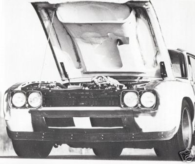

Legutóbbi tartalmas hozzászólásomat próbálom semmissé tenni a következő furmányos kérdéssel :
Hol van ezekben a hűtő ?
Re: Hűtő
Posted: Tue May 17, 2011 5:44 pm
by Pudva
Amit Speyer-ben láttunk mk3-s pálya Caprit, annak a hátsó sárvéfő felett volt...
update:
Azért csak ide teszem a képet, hogy hogyan is volt megoldva, még ha ez nem is 'buborék' mk1
Re: Hűtő
Posted: Tue May 17, 2011 5:48 pm
ezkenek teljesen zárt a sárvédője. "buborék caprik"
Lehet ezeknek is ott van de szerintem nem fér el és logikátlan. Az ezek utániak már mindenféle szellőzőkkel vannak ellátva. Gondolom hűtés és kaszni alól és / vagy abból történő levegőkiszopatás miatt.
