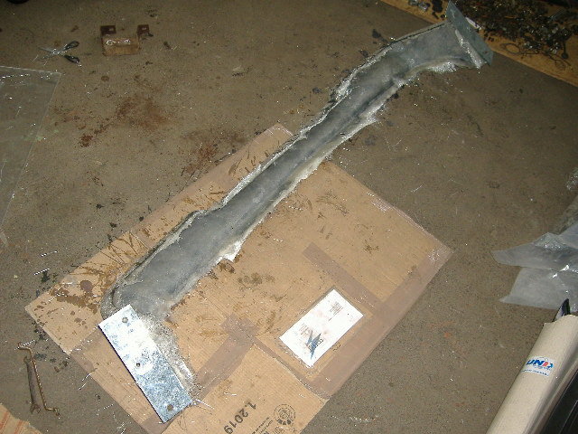

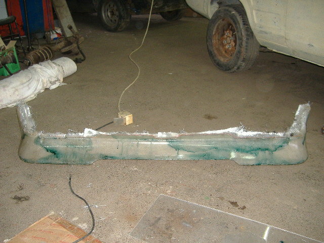

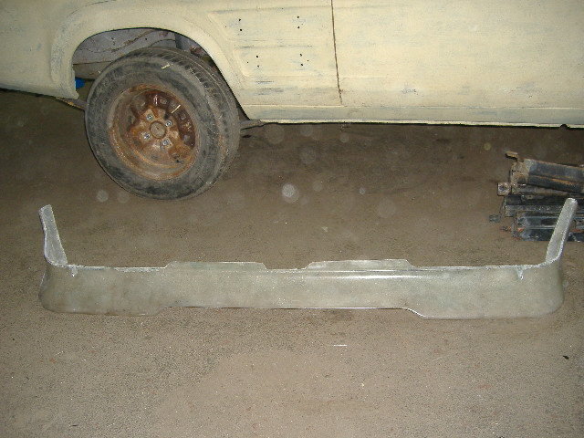

Elkészült az első spoiler-em gondoltam megosztom veletek:
- Még a formában!
- Rögtön kiszedés után.
- Feleslegtől megszabadulva, elnyerte spoiler formáját.
Vannak benne kisebb hibák de elsőre szerintem nem rossz.
Várom a véleményeteket!!!

Tibi wrote:Jól néz ki, hogy csináltad ? Mit használtál hozzá ?
Hozzávalók:
3,5l poliészter gyanta+edző (b komponens)
1m üvegszálpaplan
2dl formaleválasztó
1db ecset
1db keverőedény
1pár kesztyű
Az elkészítés pedig nem nagy cucc, csak pakolni kell a formába a rétegeket.

Praktikával igen, de alapvetően egy darabból befelé tágulót nem nagyon.
Én is próbálkoztam üvegszálazással, de sajnos istenért se mtudtam elérni, hogy ívváltáson megtapadjon a paplan.
Ezzel én is küszködtem még az elején hogy az éleket egy darabból csináljam meg a jobb merevítés érdekében, először nekem is mindíg leesett aztán megpróbáltam csipeszel meg minden hülyeséggel de rájöttem hogy ez így nem jó!! És akkor megpróbáltam a paplan alá több gyantát aládolgozni ekkor már félsiker megvolt mert megtapadt de levegős volt és mikor az ecsetel ki akartam szorítani a levegőt belőle akkor megint leesett. Na ekkor jött a titkos fegyver a hőpisztoly, és azóta rendesen rátudom rakni mindenhova, persze ezzel is finoman kell bánni.

Negatívot veszek róla ugyan úgy üvegszállal. nekem a spoiler forma is abból van, és a műanyagos ismerősöm is úgy csinálja. És akkor abba formaleválasztóval beletudod dolgozni a a gyantás paplant és megvan a spoiler!
