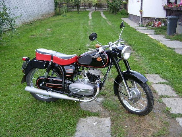

by Zacy
Ezt én restauráltam és a fémépítőben lett krómozva.
- fémépítőben krómozva

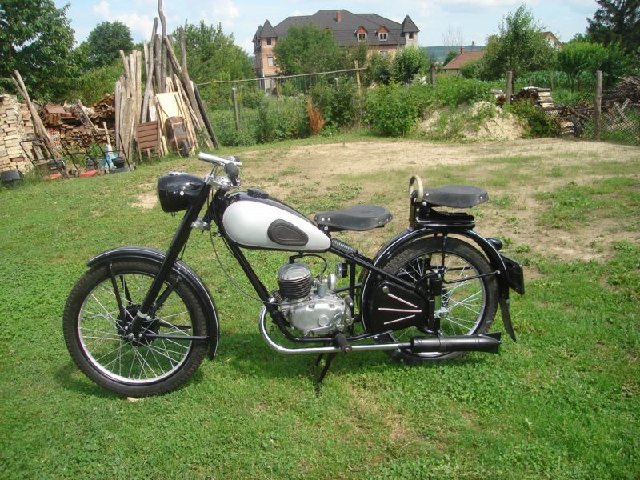

by Zacy
Ezt is én csináltam magamnak de eladtam anyagi gondok miatt, már mindenemet eladtam csak a Capri maradt, de azt nem adom el!
- pancsim

Posted: Fri Oct 02, 2009 4:48 pm
Zacy wrote:Ezt is én csináltam magamnak de eladtam anyagi gondok miatt, már mindenemet eladtam csak a Capri maradt, de azt nem adom el!
Szép mindkét bringa !
