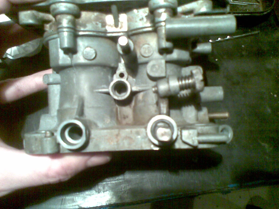

Re: Karburátor felújítás
sajnos nem a makróra van kiélezve a teló kamerája, pedig próbáltam dokumentálni az eseményeket.
a jobb oldalon már a beépített csapágy a tengellyel. sztem látszik, hogy mi a trükk. ebbe a furatos részben eredetileg a műanyag tömítőgyűrű van a kis rugóval, aminek a kiváltása megtörténik a hack-kel.
egy jó tanács, arra az esetre, ha vki rávetemedik erre a melóra:
az egész művelet kb. fél óra, DE!
a pill. szelepet 2 db m4x5 csavar rögzíti, mint tudjuk. mivel gyárilag ezeknek a vége el van ütve, kicsavaráskor lenyalódik a menet lényeges része. szerencsére a tengely anyaga matekabb, mint a csavaré.
na, ilyet (kicsi átmérőjű, lapos lencse fejű) pont nem lehet vásárolni. sehol. a 4 db legyártása (én m4x6 imbuszból álltam neki a fejátmérő miatt) potom 2,5 órát igényelt. lehet, hogy túlprecízkedtem a dolgot, de abból indultam ki, hogy ha már közel hangsebességgel jön-megy a levegő, akkor minimum a gyári befoglaló méretek legyenek az irányadók.
tehát aki nekiáll, először a csavarokat szerezze/gyártsa le! jelentősen lerövidül az érdemi munka ideje.
Vajon ezek a méretek passzolnának a solexhez ????tomtom wrote:sajnos nem a makróra van kiélezve a teló kamerája, pedig próbáltam dokumentálni az eseményeket.
Mert nagyon tetszik ez az eljárás.
passz. meg kell nézni. elvileg ua. a megoldás, de a rajzból nem kivehető, főleg nem e méret.Natalie Driver Gabe wrote:Vajon ezek a méretek passzolnának a solexhez ????tomtom wrote:sajnos nem a makróra van kiélezve a teló kamerája, pedig próbáltam dokumentálni az eseményeket.
