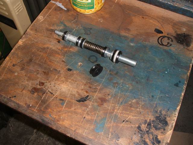

Ismét fék kérdés!
A képen látható gumi alkatrész a felújító szettben volt, de nem találtam meg a megfelelőjét a szétszedett főfékhengerben. Fel kell ezt rakni ennek ellenére? ha igen hova? a fékolajtartályt tartó gumicuccok sem stimmelnek, kisebb az átmérőjük, lehet, hogy nem tökéletes ez a felújítószett. A többi cucc tökéletesen passzolt!
okok!
Köszi szépen így sokadszorra. Lehet, hogy délután már lesz fékem
Nem szakadtak a tartály gumik. összerakom azzal.
