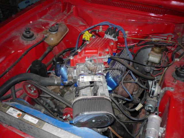

Sziasztok!
Szerintetek a képen látható testhelyzetben képes jól működni egy légmennyiségmérő?
légszűrő megoldás.jpg (52.88 KiB) Viewed 5564 times
Re: légmennyiségmérő
Posted: Sat Sep 11, 2010 1:02 pm
by driver
Persze hogy igen én csináltam. :-D
Posted: Sat Sep 11, 2010 9:56 pm
driver wrote:Persze hogy igen én csináltam. :-D
vitatkoznék... müködhet, de nem tökéletes, sőt. mivel ebben egy mehanikus "retesz" van rugóval előfeszítve, vízszintesben beállítva. ha igy függőlegesen van berakva, akkor a retesz súlya is belejátszik a dologba, tehát nem ugyanott fog állni ugyanakkora erőhatásra/levegőmennyiségre. ennek a légtömegmérőnek pont az a hátránya hogy mechanikus, és egy csuszkát huzogat egy szénréteg potin, ami el tud kopni. ráadásul a rugót egy müanyag fogaskereken lehet mindkét irányba tologatni, ezért egy új légtömegmérőt hozzá kellene lőni a rendszerhez. a pinto erre nem túl érzékeny, de pl Sunya 2.3 turbó mocija igen érzékeny erre. amikor vettünk egy új légtömegmérőt, nem igazán pörgött fel vele a moci, nem keveset kellett állítgatni rajta, hogy a megfelelő fordulatnál ez a kis poti megfelelően térjen ki, és ezáltal megfelelő legyen a keverékképzés. amig nem volt beállítva, a moci nem pörgött fel rendesen, és persze akkor sem volt jó, amikor nem vizszintesen állt. magyarul müködhet ilyen felállásban, de optimális motorteljesítményhez vízszintesnek kell lennie....

driver wrote:De legalább szép! És nem nagyon volt más megoldás.
nem azt mondom hogy nem müködhet, és nem is a kivitelezéssel van gond! :pia: :mrgreen:
