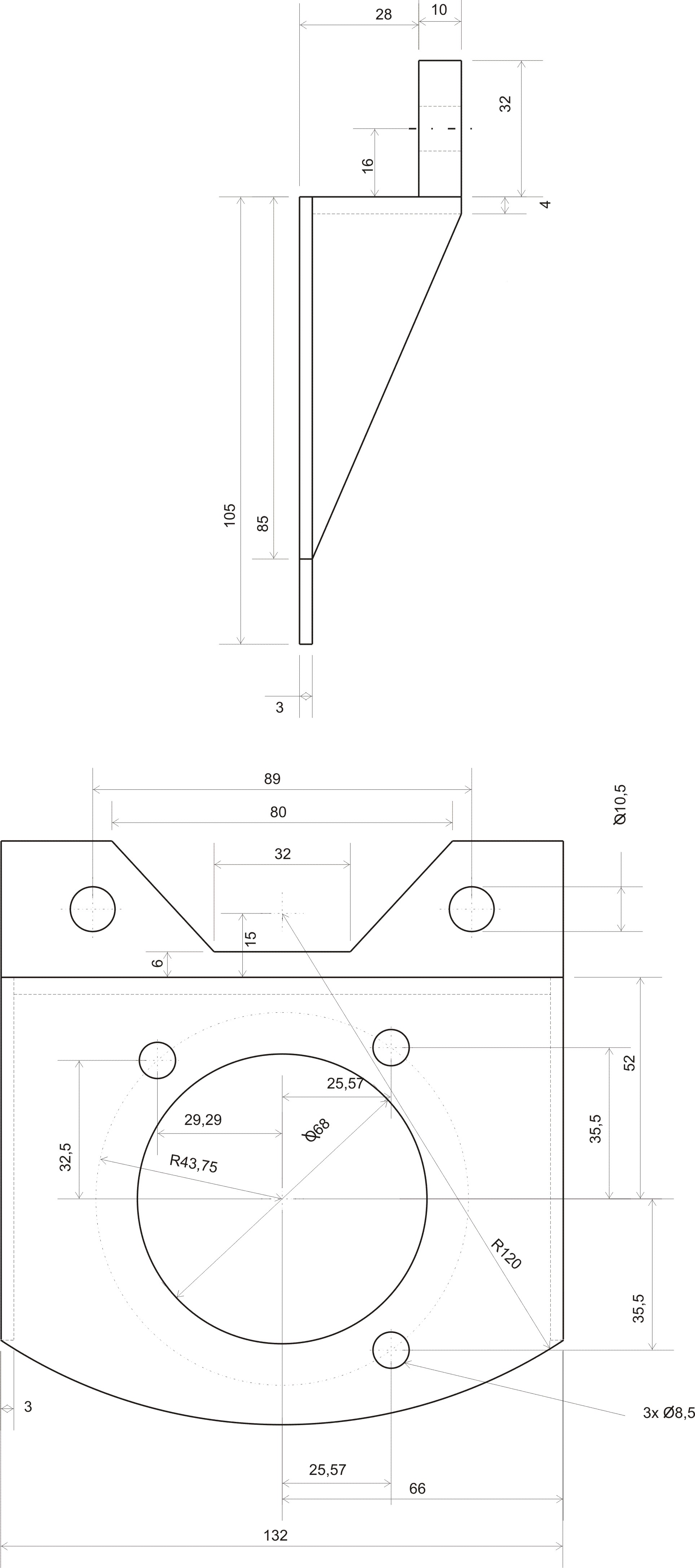

na itt egy rajz. Sajnos a 4. furat méreteit nem sikerült lelopnom a Gabe féle rajzról, mert azon nincs 4. furat, ezért ünnepélyesen szeretném felkérni vasparipa urat, hogy egyrész MEO-zza le hogy jó e amit átrajzoltam, és legyen szives megadni a 4. furat koordinátáit. Egyenlőre ez csak az egyik oldali rajza, mert ugye a 4 furat szimmetrikusan helyezkedik el a 2 oldalon. Ez a konzol escort 1.6d első tárcsával müködik, a féltengely külső átmérőjéből le kell venni kb 4 mm-t, hogy felcsusszanjon rá a tárcsa. emitten a rajz:

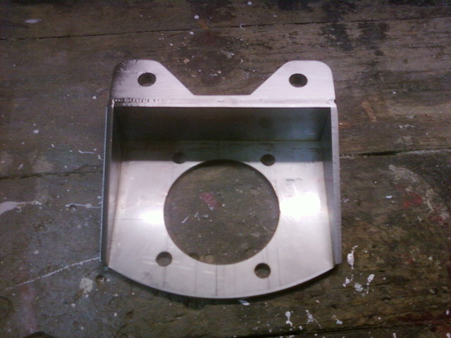

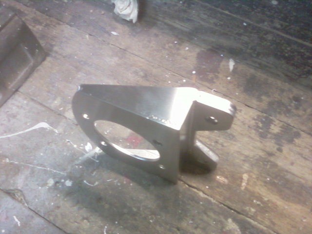

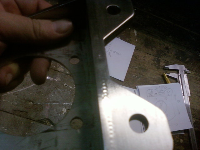

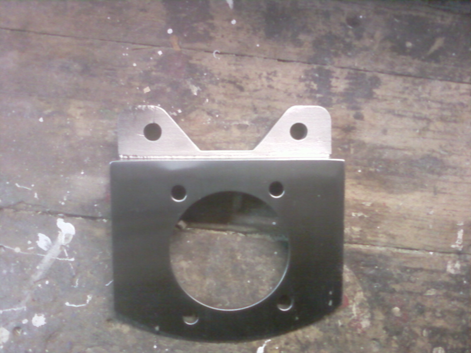

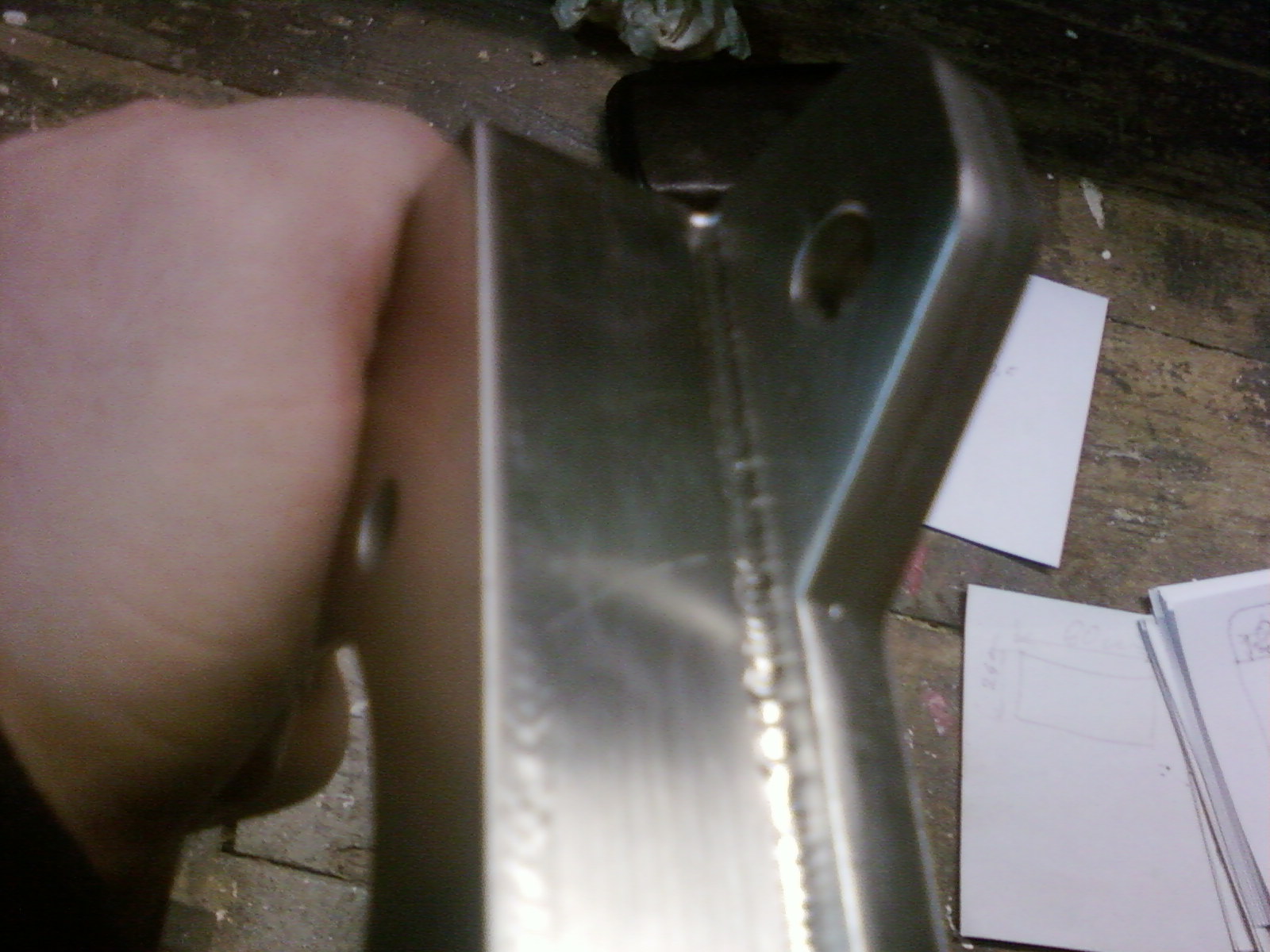

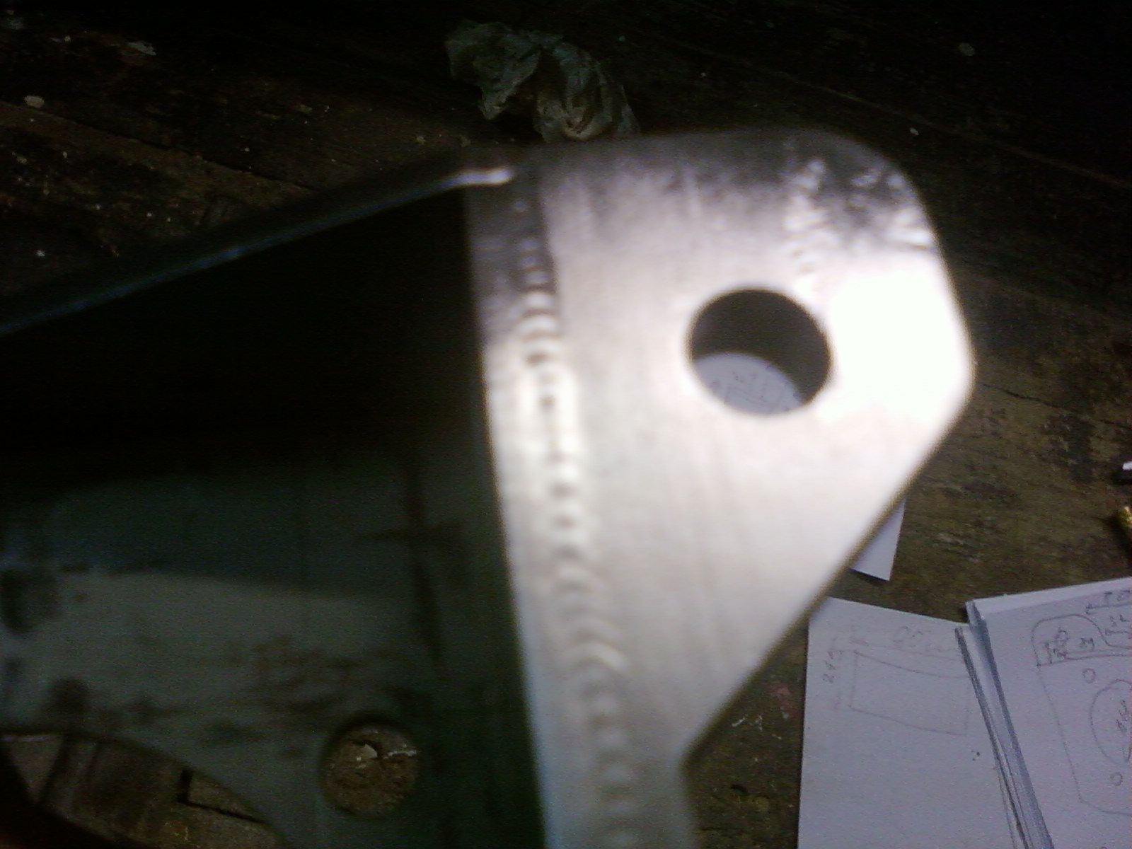

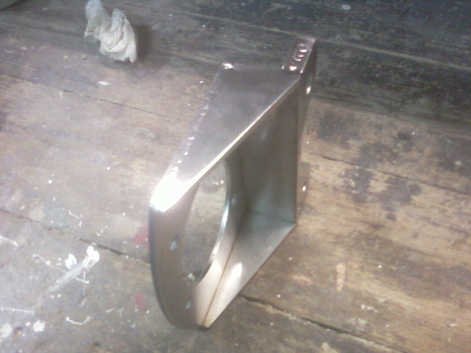

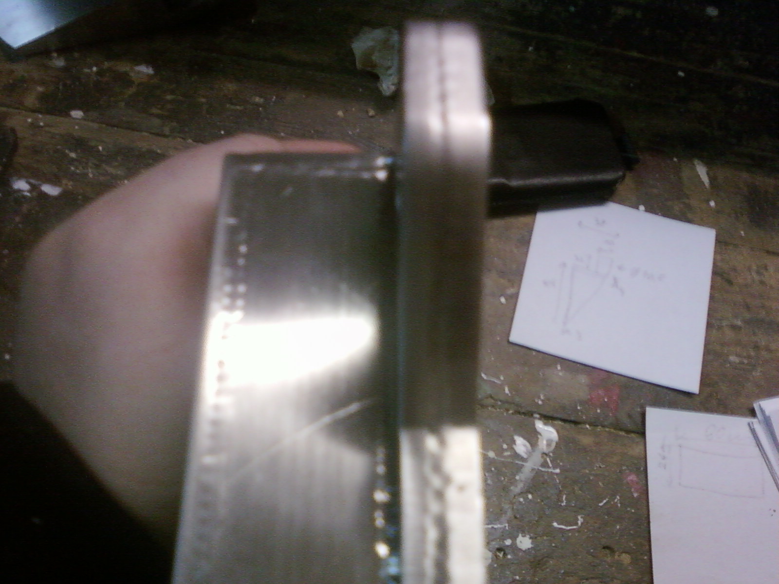

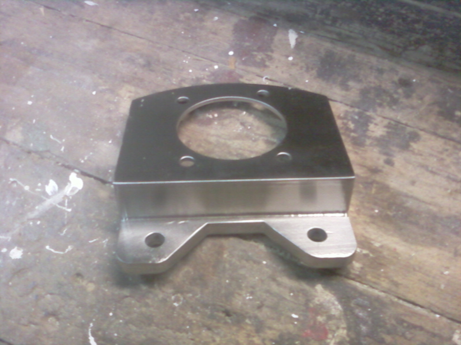

a kész darabról képek:
simán lemezből van, csak épp hozzáértő ember hegesztette össze...

Profi munkának tünik,de ez az amegoldás amihez ki kell venni a féltengelyt ,mert arégi féktartó konzol helyére megy, az enyém picit egyszerűbb .Jó lett volna látnom ezt egy héttel korábban.Bogyo28 wrote:a kész darabról képek:

Nekem lassan fél éve van fenn ez a konzol és bevált .White Shark wrote:Profi munkának tünik,de ez az amegoldás amihez ki kell venni a féltengelyt ,mert arégi féktartó konzol helyére megy, az enyém picit egyszerűbb .Jó lett volna látnom ezt egy héttel korábban.Bogyo28 wrote:a kész darabról képek:
Eléggé mélyre helyezi a nyerget is.
Az igaz hogy sajnos ki kell érte rántani a féltengelyt de nekem megérte.
Már érdekes hogy nálam alig 1 mm-ert kellet kivenni a féltegelyből.
De talán mert az MK1.

Csak ahosszában van különbség,atöbbi méret azonos.Natalie Driver Gabe wrote:Nekem lassan fél éve van fenn ez a konzol és bevált .White Shark wrote:Profi munkának tünik,de ez az amegoldás amihez ki kell venni a féltengelyt ,mert arégi féktartó konzol helyére megy, az enyém picit egyszerűbb .Jó lett volna látnom ezt egy héttel korábban.Bogyo28 wrote:a kész darabról képek:

Sajnos tényleg nem adja ki ,a tárcsa fala elég vékony,én is óckodtam a féltengely faragástól de a Gabe hoz hasonlóan ,talán 1-2 mm-t kellett belőle levenni ,elég tartás maradt a 4 tőcsavar mellett.A féltengelyt egyszer kell megcsinálni tárcsa cserénél már nem kell esztergálni csak feltolni az újat.Süni wrote:Nem tudsz. Nem adja ki.szszaby wrote:Én biztos hogy a tárcsából vennék ki mint hogy a féltengelyt faragjam.Bogyo28 wrote:a féltengely külső átmérőjéből le kell venni kb 4 mm-t, hogy felcsusszanjon rá a tárcsa.:

hát csak most jutott el hozzám is...a másik meg hogy igy szerintem stabilabb mint 3 csavarral, meg a féltengelyt ugyis ki kell venni hogy levedd a dobfék lemezét...White Shark wrote:Profi munkának tünik,de ez az amegoldás amihez ki kell venni a féltengelyt ,mert arégi féktartó konzol helyére megy, az enyém picit egyszerűbb .Jó lett volna látnom ezt egy héttel korábban.Bogyo28 wrote:a kész darabról képek:

a féltengely külső része semmit nem tart, nem számít hogy leveszel belőle 1,5 mm-t. elleneben a féktárcsát nem gyengíteném el...szszaby wrote:Én biztos hogy a tárcsából vennék ki mint hogy a féltengelyt faragjam.Bogyo28 wrote:a féltengely külső átmérőjéből le kell venni kb 4 mm-t, hogy felcsusszanjon rá a tárcsa.:
