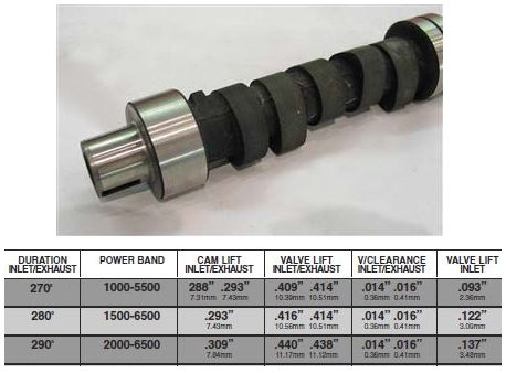

Üdv,
A motomobil oldalán láttam sportvezérműtengelyt + hozzá való erősebb rugókat a szelepeknek.
Kb. ugyanannyiba kerül mint a gyári.
Szerintetek az ad egy pár plusz lóerőt vagy kb annyit ér mint a narancssárga gyertyakábel.

- camshaft_cologne.jpg (76.59 KiB) Viewed 18329 times

Át helyeztem ide mert ez technikai kérdés.
A kérdésedre válaszolva igen érdemes. Mert ad pár plusz ló erőt.
Csak azt kell eldönteni melyiket akarod.
A legnagyobb tengellyel magasabb alapjárata lesz szükség.
Mind a három tengelynél oda van írva, hogy milyen fordulat tartományoktól dolgozik és meddig.
Első dolog eldönteni mit akarsz.
Re: Vezérműtengely
Az első majdnem gyári ,a második még mindíg csak macskát dobálni ,a harmadikkal már lehet kezdeni valamit ,de csak utcára ,és igen a rugó kell ,így szettben az igazi + egy fokolótárcsa hogy érjen is valamit.
