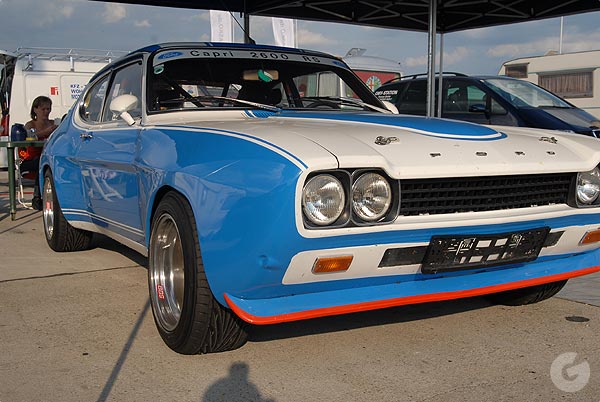

Íme az összhatás a gépsárkány a fekete RS felgékkel:
Köszönet Hattyu öcsémnek a fényezésért :pia:
http://img2.tar.hu/psylo/img/38287234.jpg" onclick="window.open(this.href);return false;

Tényleg festetted? Mert akkor istenkirály vagy? Ha fújtad, akkor a szabadtérhez képest nem rossz!
Előtte homokfújva volt? Vagy csiszoltad? Alapozót használtál? Milyet? Milyen festéket, lakkot használtál?
Azokat a gumikat viszont kár volt rárakni :-) Egy kicsit olyan Anastacia -s
Márminthogy sick 'n tired a slicken tyred :twisted:

Fújtam, kis 25 literes kompresszorral, nem a legjobb pisztollyal.
Nem volt homokfújva, gyári festés,az egyik pedig már újra volt festve,és elkezdték lecsiszolni hát élmény volt :?
Kézzel nekiálltam csiszolni, lapozót először sima trinátot fújtam rá aztán vettem Standox féle füller-es(vagy filler nem tudom már) alapozót használtam,aztán pedig Standox féle 1K-s fekete festéket amihez többcélú hígító kellett csak, a lakk az Wörnvag ahhoz meg edzőt kellett még vennem mert akitől a festéket meg a lakkot vettem neki nem volt se hígítója se edzője.
Aztán 2000es papírral vizesen a bogarakat megcsiszoltam,utána 4000-el és aztán pedig kézzel políroztam át, 3M-es polírpasztát használtam asszem a lila kupakosat mert nem volt könnyű a bogarakat kipolírozni.
Ja még annyi hogy a pisztoly a végén már köpködte a festéket meg a lakkot is hiába volt aranyra elmosva,valószínű a kompresszorban már el kellene a víztelenítés.
Kéne neked egy kis tartály csappal kondenzvíznek, ha a kompinak nincs saját lefúvatója.
Tibi wrote:Kéne neked egy kis tartály csappal kondenzvíznek, ha a kompinak nincs saját lefúvatója.
Tudom, jó is lenne.
Amúgy meg elméletileg néha le kell ereszteni a tartályt.
