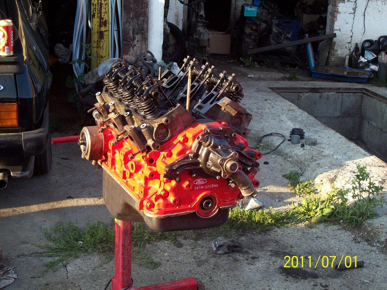

felkerült a V8 a lehetőségek táblájára de ott sajnos sok minden szolt sajna ellene főként az alaktrész ellátás lett volna a gond.
Így egy járt útra tereltem a dolgot. Egy nagyon kedves ismerős felajánlott egy 2.9 es scorpit megvételre igen jutányos áron.
Ezúton is köszönöm neki. Ő magára ismer.
