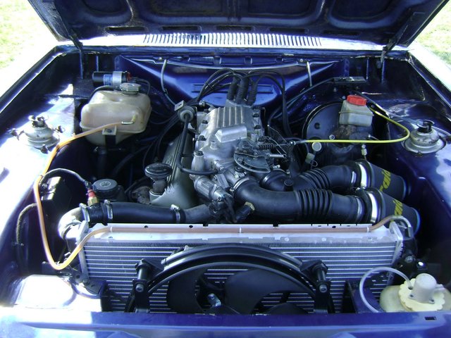

szegény ventikapcsolót T alakban betekerniadam wrote:Én most akarok csináltatni olyan csődarabot amibe T alakba beletekerhető a gomba.Blant wrote:Na ezt én is akartam kérdezni, hogy a hőgombát ki hova rakta be.
én egy 32 mm átmérőjű csődarabba hegesztettem egy M16x1,5- s anyát (ventikapcsoló méret függő!)
kb fél órás művelet a guberálással együtt- képen bal oldalt
vagy lehet venni készen 5000-10000 Ft –ért
Re: Elektromos hűtőventillátor
Ez a te motortered?Machine wrote: szegény ventikapcsolót T alakban betekerni![]()
Kosz a kepet!! Viszont ez mar egy scorpio huto ha jol latom....
IgenSüni wrote:Ez a te motortered?
ez egy diesel vízhűtő beépített olajhűtő körreldaytona wrote:Kosz a kepet!! Viszont ez mar egy scorpio huto ha jol latom....

Ez esetben ideje lenne a külcsínyt is a belbecshez igazgatni.Machine wrote:IgenSüni wrote:Ez a te motortered?

jajaSüni wrote:Ez esetben ideje lenne a külcsínyt is a belbecshez igazgatni.Machine wrote:IgenSüni wrote:Ez a te motortered?
Megkérdezem Kálmánt, hogy vállalja e a vasat egy zsák gyűrött 200 as és némi védőital fejében
Naná! már úgy is belejöttem...Machine wrote:Megkérdezem Kálmánt, hogy vállalja e a vasat egy zsák gyűrött 200 as és némi védőital fejében![]()

Nagyon szép a gépház !!Machine wrote:szegény ventikapcsolót T alakban betekerniadam wrote:Én most akarok csináltatni olyan csődarabot amibe T alakba beletekerhető a gomba.Blant wrote:Na ezt én is akartam kérdezni, hogy a hőgombát ki hova rakta be.![]()
Gratulálok.
