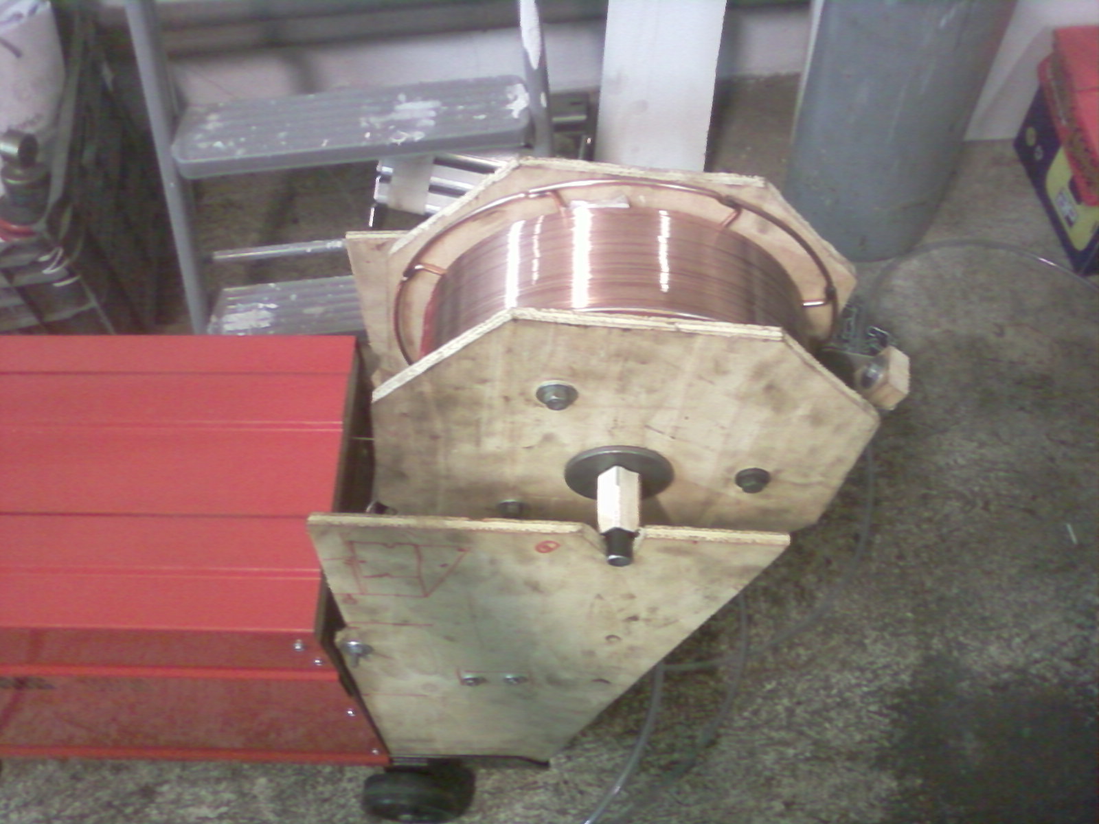

Szerintem, sok más mellett két lényeges dolog van, ráférjen a 15 kilós drót, normális előtoló legyen rajt ne műanyag vacak.
( ha megengedheted magadnak a Weld-Impex-et vedd profi ipari gép örökös darab )
:-D
ez teljesen igaz, bár a 15 kilós drót ha csak a saját autódat csinálod meg nem életbevágó, meg hát lehet azt másképp is megoldani :mrgreen: :mrgreen: :mrgreen: az előtoló inkább fontosabb, ha nem a legfontosabb a CO gépnél. nem csak a mechanikai kivitel a lényeg (müanyag vagy sem) hanem az elektronika ami vezérli (egyenletesen tolja a drótot, ne össze-vissza). engem mikor vettük a gépet, lebeszéltek egy másik dologról, pont az előtoló miatt. nem bántam meg hogy a drágábbat vettem. igaz az elején sokkal többet tudott a gép mint mi, de most már lehet hogy komolyabb gép is jó lenne. gondolkodtam azon, hogy valami ürtechnikás elötoló-t venni és belerakni a gépbe, de egyenlőre még a mi hegesztési tudásunkhoz megfelelő a gép...
nagytekercs a kistekercses gépen...
