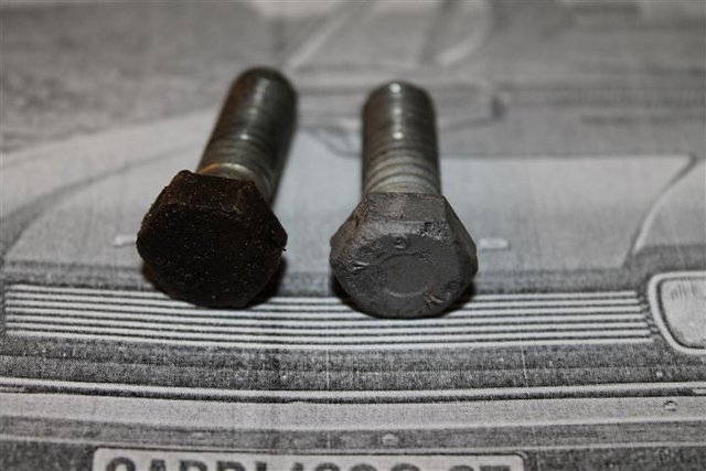

Re: Capri Mk1 - Kapeti
Próbálom a "legeredetibbre"...
Ezek például a féktárcsa rögzítőcsavarjai. Még nem tudom, hogy vegyek-e újat helyettük, vagy ezeket tegyem vissza.
Elég szivacsosra vannak már rozsdásodva.
Mindenesetre kis homokozás után holnap mennek a többivel horganyzásra, és majd meglátom mi lesz belőle...

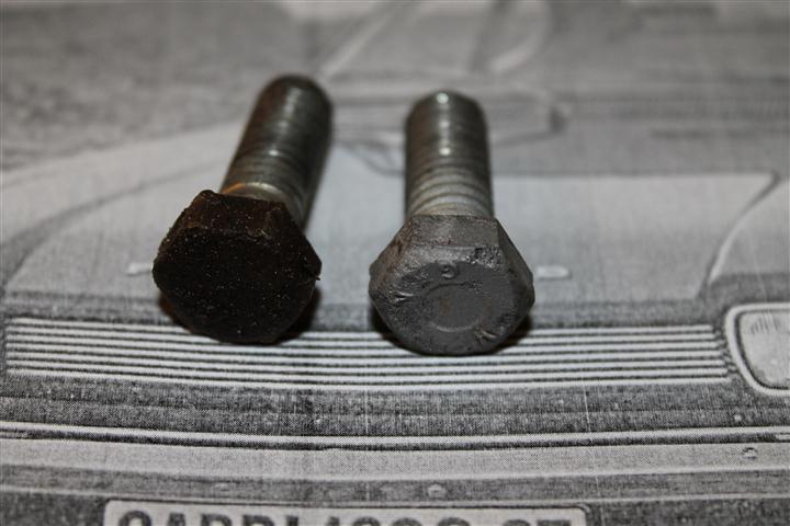

ha csak rozsdás, akkor szerintem homok nélkül mehet a galvánba, azt le szokták ők maratni, egy munkával kevesebb. ha galván után a feje és a menet is jó, akkor ne keress újat, mert UNF és UNC menetes csavarok vannak ott, azok elég húzós áron mennek...Kapeti wrote:Próbálom a "legeredetibbre"...
Üdv
