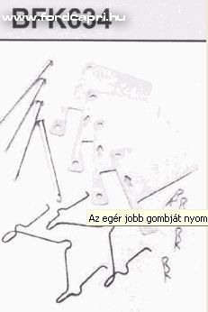

Bárdinál ilyen van:
Miik azok a rugócskák? Nekem nincs ilyen a fékben...
Blant wrote:Miik azok a rugócskák? Nekem nincs ilyen a fékben...
Elméletilag az azért van benne, hogy menet közben ne érjen a tárcsához a betét, mert előfordul, hogy nyikoroghat emiatt. Nálam előfordult. :?
