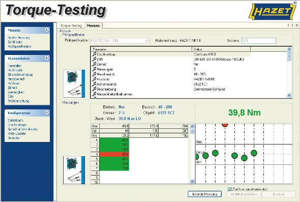

Van-, mikor kellene?Bogyo28 wrote:het megkérdezni a mérés menetét? bepróbálnám a sajátom, vagy meg tudod e nézni a hitelesítetthez képest? vagy van e valakinek kölcsönbe rendes, hiteles nyomatékkulcsa?
Tavaly volt nálam nyomatékkulcs mérő szerkezett, amivel hitelesítést is lehetett csinálni.
több mérési tartományt adott meg, majd a program végén kinyomtattta az eredményt.
http://www.hazet.de/produkte/online-kat ... 896150229/" onclick="window.open(this.href);return false;
