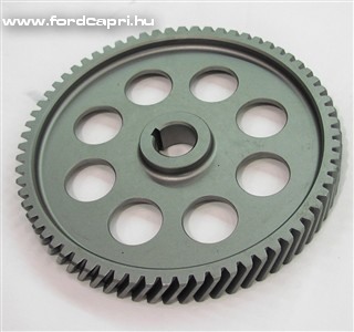

Ezt csak azért linkeltem be, mert szerintem nálad nem lehet csak ugy finomállítgatni a dolgot. Lehet hogy aki válaszolt, leírta hogy mire jó és hogy kell állítani, azt nem nézte hogy neked V6-od van. Max kérdezz rá hogy a V6-nál ezt hogy kellene kivitelezni...gigford wrote:Vettem ilyet, csak nem acelbol, hanem aluminiumbol gyartottat, mert ez az acel allitolag olyan hangos, hogy versenyautoban is elviselhetetlen hangja van.bogyo28 wrote:még egy dolog, burtonéknál ez van V6-hoz, amin nem sok mindent tudsz fokolni:
Az alu verzio raadasul konnyebb meg ennel az acel verzional is, nemhogy a gyari vas-muanyag kombonal.

Pont ezt irtam ezelott, lehet elkerulte a figyelmed, hogy azzal kezdtem az emilemet a csavonak, hogy 2.8 V6rol van szo. Erre ilyen valaszt ad, hogy hasznaljam ezt a kulcsot...bogyo28 wrote:Ezt csak azért linkeltem be, mert szerintem nálad nem lehet csak ugy finomállítgatni a dolgot. Lehet hogy aki válaszolt, leírta hogy mire jó és hogy kell állítani, azt nem nézte hogy neked V6-od van. Max kérdezz rá hogy a V6-nál ezt hogy kellene kivitelezni...gigford wrote:Vettem ilyet, csak nem acelbol, hanem aluminiumbol gyartottat, mert ez az acel allitolag olyan hangos, hogy versenyautoban is elviselhetetlen hangja van.bogyo28 wrote:még egy dolog, burtonéknál ez van V6-hoz, amin nem sok mindent tudsz fokolni:

Amit a Burtoneknal arulnak azt mindenhez lehet hasznalni, van a tarcsan egy altalanos leiras, hogyan kell beallitani vele. De a Kentcams is minden kitjebe rak egyet, es ugyanazt mindegyikbe, nincs olyan hogy most soroshoz vagy v-hez, Fordhoz vagy BMW-hez...ugyanaz az osszes.Nitrobuster wrote:Akkor ezek szerint v6-hoz van fokoló tárcsa.
Ez a tracsa is ugy mukodik sztem, mint a haromszog. Akarhogy rajzolsz 3szoget mindig 180fok lesz a belso szogek osszege. Ezt terveztek meg a tarcsan is, altalanosan lehessen hasznalni.
Szerintem elbeszéltek egymás mellett egy picit. Ha jól értem Nitro arra gondolt, hogy nem a papir tárcsa rajta a fokokkal létezik V6-hoz, hanem olyasmi tárcsa a veztengelyre, ami állítható ezzel és belőhető a papir tárcsa segítségével pontosa. De én még nem láttam V6-hoz állítható tárcsát...gigford wrote:Amit a Burtoneknal arulnak azt mindenhez lehet hasznalni, van a tarcsan egy altalanos leiras, hogyan kell beallitani vele. De a Kentcams is minden kitjebe rak egyet, es ugyanazt mindegyikbe, nincs olyan hogy most soroshoz vagy v-hez, Fordhoz vagy BMW-hez...ugyanaz az osszes.Nitrobuster wrote:Akkor ezek szerint v6-hoz van fokoló tárcsa.

bogyo28 wrote:Szerintem elbeszéltek egymás mellett egy picit. Ha jól értem Nitro arra gondolt, hogy nem a papir tárcsa rajta a fokokkal létezik V6-hoz, hanem olyasmi tárcsa a veztengelyre, ami állítható ezzel és belőhető a papir tárcsa segítségével pontosa. De én még nem láttam V6-hoz állítható tárcsát...gigford wrote:Amit a Burtoneknal arulnak azt mindenhez lehet hasznalni, van a tarcsan egy altalanos leiras, hogyan kell beallitani vele. De a Kentcams is minden kitjebe rak egyet, es ugyanazt mindegyikbe, nincs olyan hogy most soroshoz vagy v-hez, Fordhoz vagy BMW-hez...ugyanaz az osszes.Nitrobuster wrote:Akkor ezek szerint v6-hoz van fokoló tárcsa.
Ha nincs igazam akkor bevések magamnak egy nagy fekete pontot és kimoderálom magam a topikból és bocs...
Tényleg elbeszélünk egymás mellett. Itt tényleg az a kérdés, hogy van-e
v6-os mocihoz ( a félreértések elkerülése végett OHV 12v-s moci) fokolótárcsa nem ilyen papír bigyó. De még én sem láttam. Tehát jelen állapotban nem tudod használni azt a fokoló papiruszt.

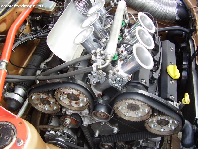

Na varjatok... ez a muanyag lemezke a fokolo tarcsa, amibol egyfele letezik.
Es van a vezermukerek! Abbol van allithato verzio bizonyos motortipusoknal, klasszikus OHVbol nincs.
En fokolo tarcsarol beszeltem nem vezermukerekrol.
De a fokolo tarcsat lehet hasznalni v6nal is.
