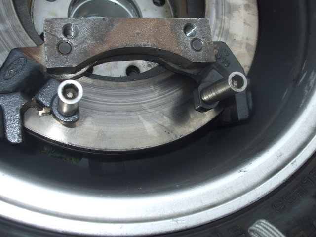

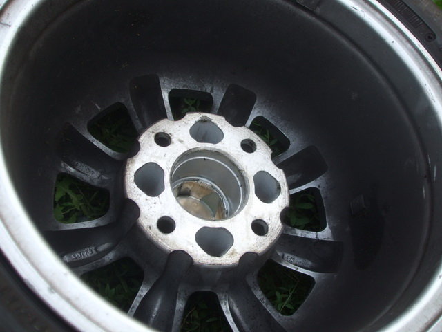

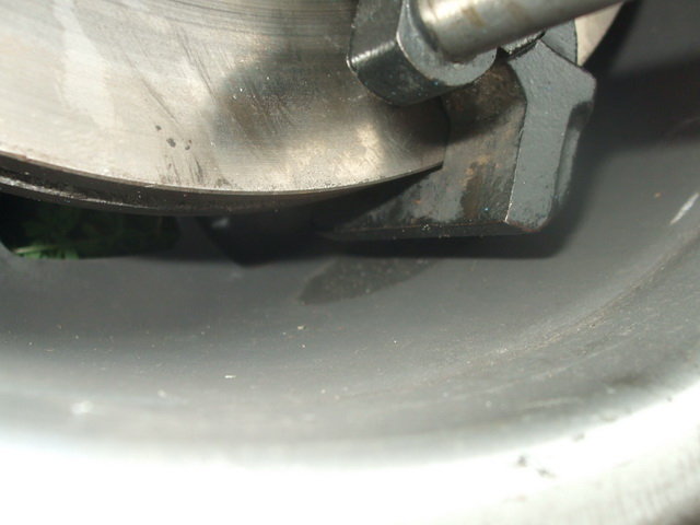

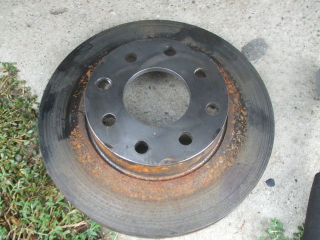

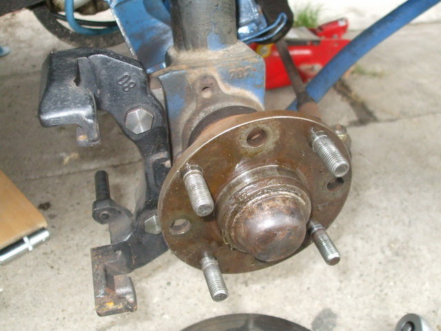

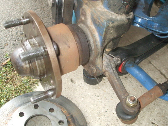

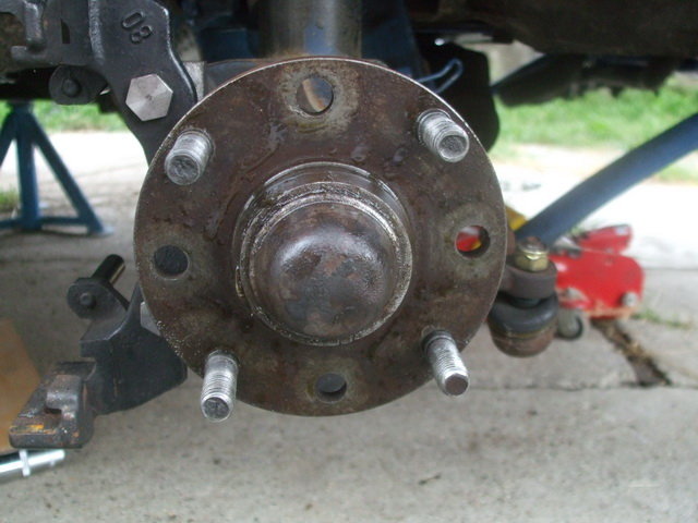

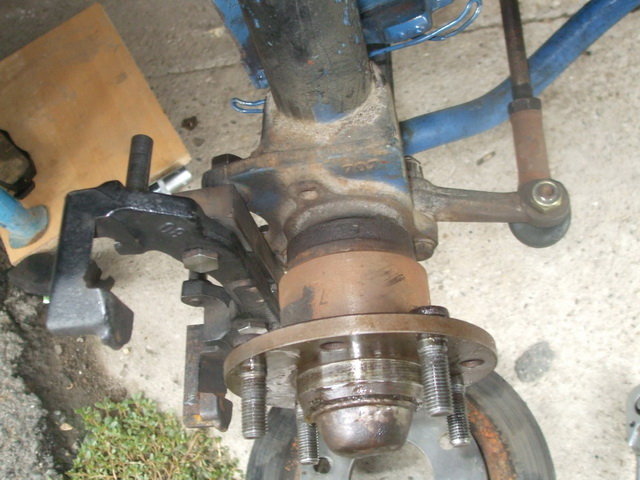

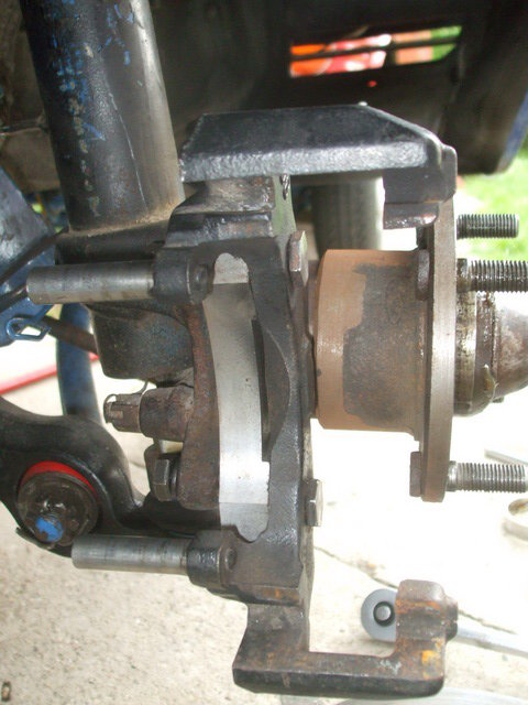

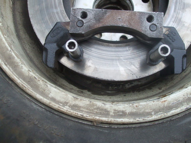

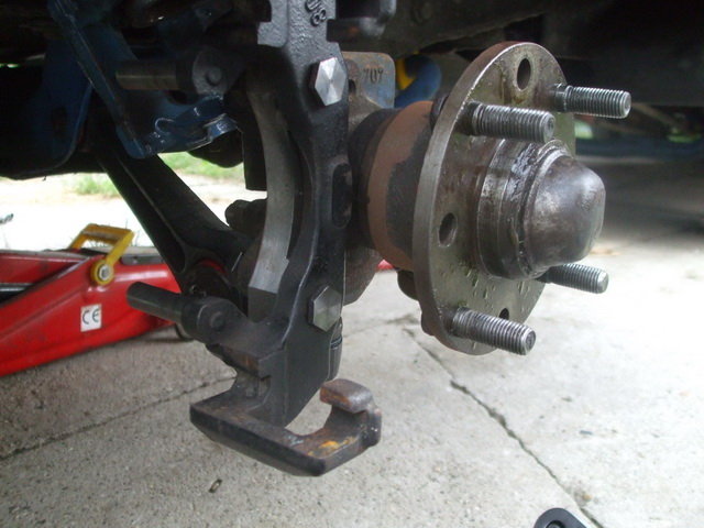

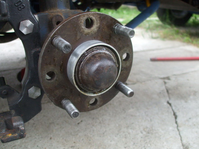

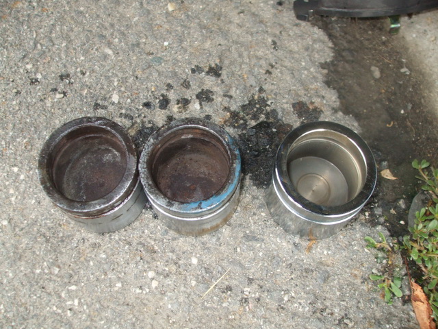

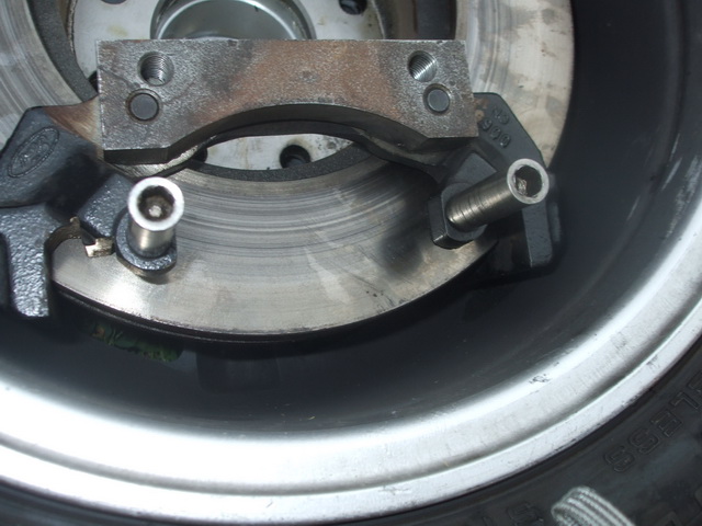

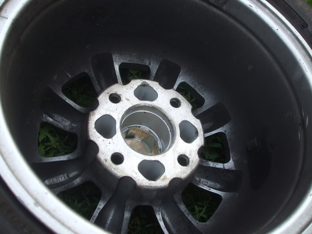

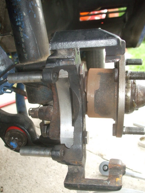

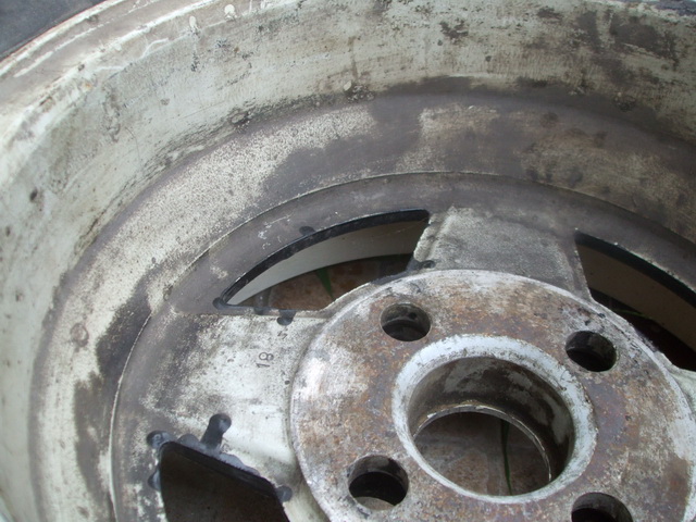

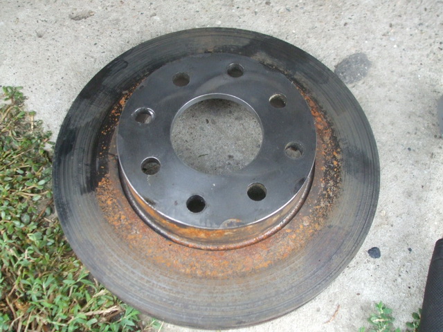

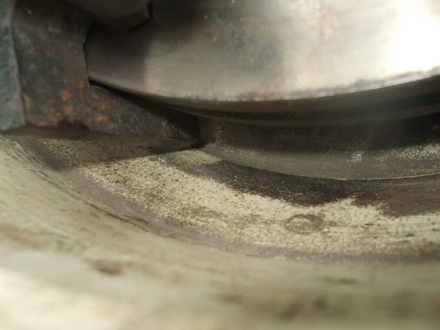

közkivánatra néhány kép:

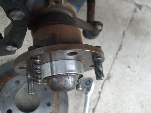

az ominozus 4x114,3-ra alakított kerékagy (már sierra tőcsavarok vannak benne):
a hozzá átfurt sierra 260-as tárcsa:

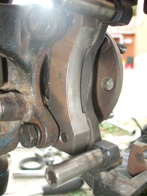

fenn a golyalábon a 260-s nyereghez átalakított kerékagy és a féknyereg egyik fele:

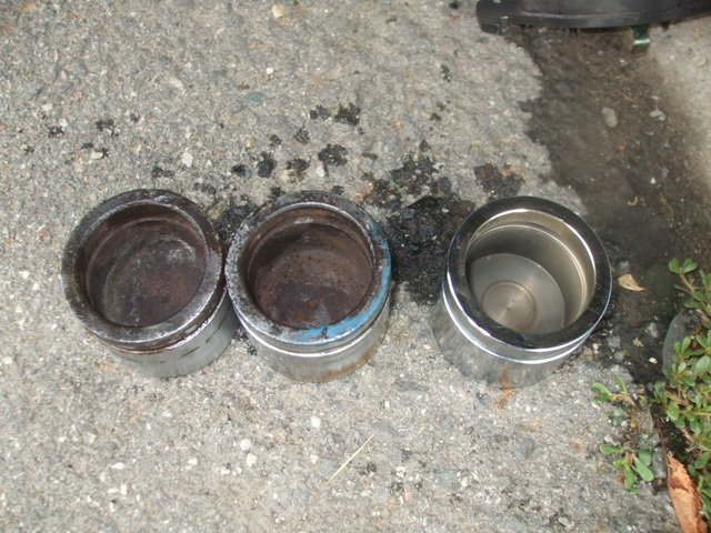

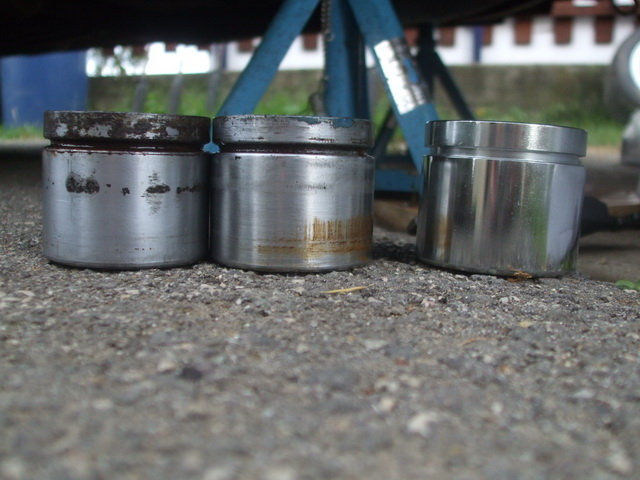

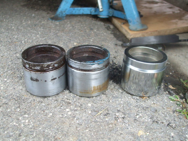

ha valaki féker tak össze, ne sajnálja a pénzt az uj dugattyúkra, nekem dupla szerelés lett a vége, jól látszik a különbség a régi és az uj dugó közt:

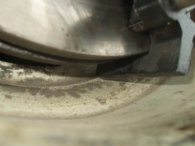

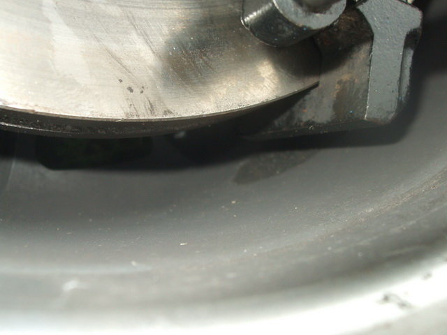

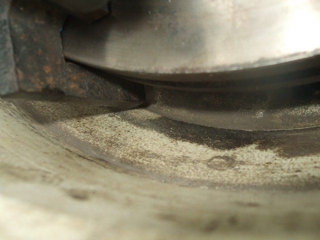

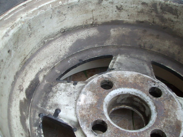

Süninek rossz hír: 13-as felni esetén minimum 7 col kell, a 6 colos RS alá nem fér el, remélem látszik a képeken:
