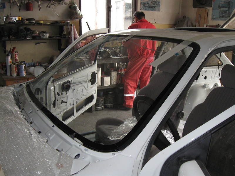

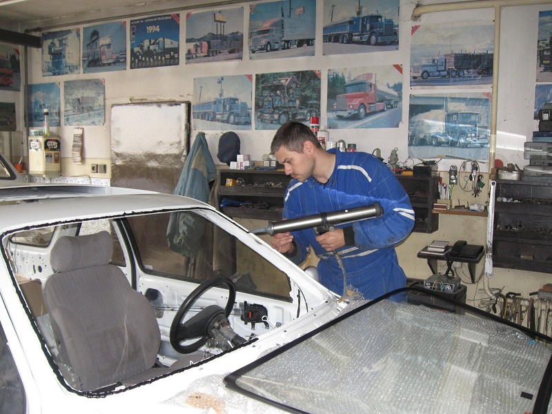

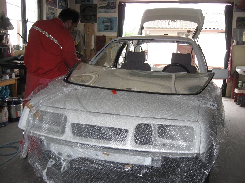

Most hetvegen sajnos nem tudtam a Taunussal haladni, a sierran kellett elvegezni az elso szelvedo berakasat. Jon a szar ido lassan, a muhelyben a Taunus van leggyakrabban, igy elofordulhat, hogy a sierra neha megazik kinnt. Ezert vizzarova kell tenni, mar amennyire lehetseges...
