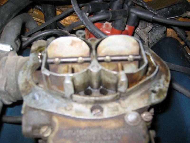

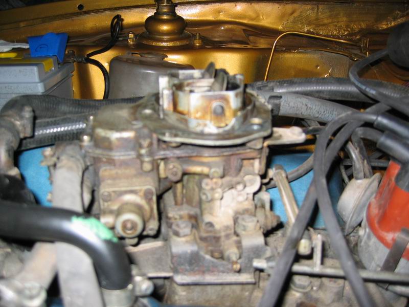

sziasztok!
Kérdésem lenne. Az a gondom, hogy megy az autóm, meg el is indul, de nincs benne erő és olyan fura a hangja, mintha nem menne mind a 6 henger, pedig megy, csak a gyertyák, ha kiveszem olyan kormosak, hogy nem jó helyen jön a szikara. Valószínüleg sok benzint kap az autó. A karbim hasonlít felülről gizmóéhoz, de amúgy más!
Hol lehet állítan rajta? Van 1-1 csavar a 2 oldalán,
(a túloldalit a szivató hűtőcsövei eltakarják), meg hátul egy, amivel az alapjáratot állítom a pillangószelep szögén keresztül. Melyik oldalsó csavar az alapjárati benzin vajon? Vagy mindkettő az, csak torkonként. nem hiszem, hogy jót tsesz az autónak a gyakori gyertya ki-be szerelés...
Nehezen is indul el és csak a gáz önindítózás közbeni pumpálás után, fölengedett gázpedállal!, ami meg pont arra utal, hogy kevés a nafta... nem értem.
A másik kérdés, hogy a szivató a karbi tetején lévő terelőlapokat állítja? Mert ha igen, nekem lehet, hogy teljesen szar a szivatóm.

szia!
mint teljesen laikus ember, illetve a tapasztalatok alapján:
- szivató a torkokban lévő lapátokat IS állítja, hideg motornál elvileg nem engedi a hideg levegő be... ez nekem is szar volt.
- a karbi oldalán lévő két csavar a saját oldalát állítja, külön-külön.
De majd biztos jár erre valami okosabb ember (Capri-3, Driver, Mania...)
