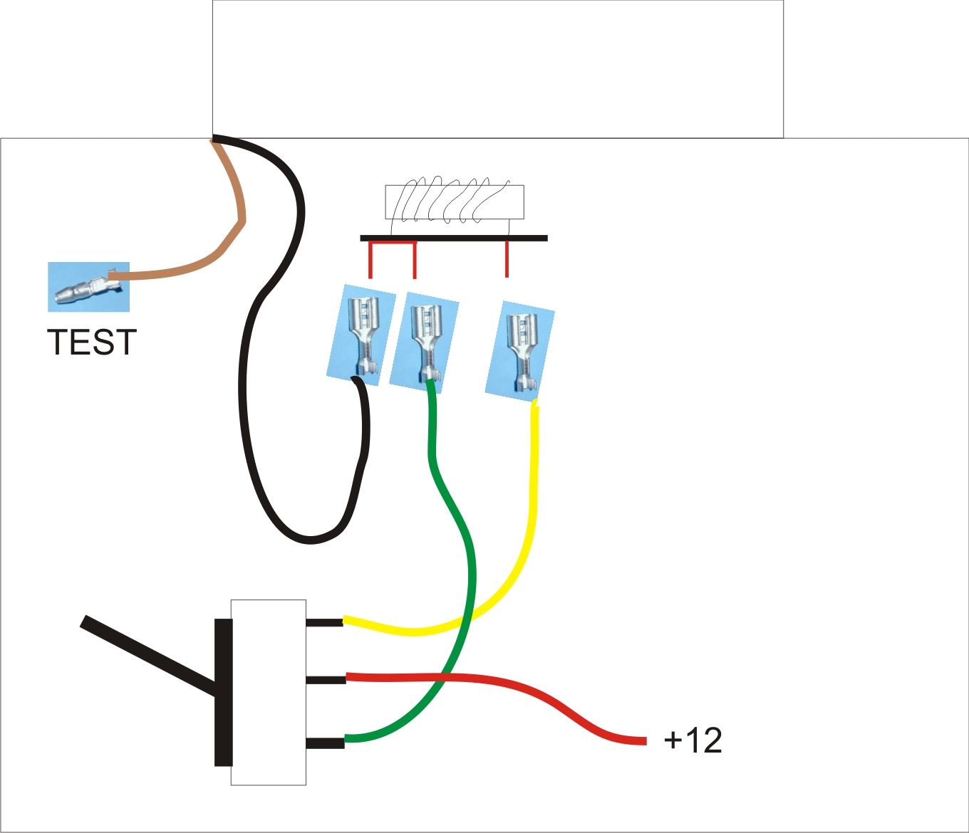

létezik az hogy fordítva kötöttem be a fűtő ventillátort?most olyan mintha szívna nem is fujna.
3 vezeték volt egymás mellett.
a bal oldali az ilyen zőldes.a középső az a ventillátorról jött le. a jobb oldali meg ilyen pirosas.és volt még egy aminek a végén régi stílusú csúszósaru volt.azt összedugtam egy megfelelő színű és végüvel....mit basztam el

hogy nem nézted meg hogy mit honnan húzol le.... 8)Iván wrote:mit basztam el![]()

nincs műszarom
amugy nem is néztem mikor szédszettem télleg
mer elég volt azzal foglalkozni hogy kijöjjön az a szar.amugy meg aszittem hogy elég hosszuak a kábelek és nem csúsznak majd le.
tehát ugy van hogy van egy 3 sarus csatlakozó,a középsőn biztosan a ventillátor volt mert az nem húzódott le.a két szélsőt meg egy mini tekercs köti össze.valami előtét ellenállás lehet gondolom én.szoval az mindegy hogy melyik melyik mert max ha gyorsra állítom akkor forog lassan.a barna vezeték meg negatív.....a másik kettő meg pozitív....nemértem
Re: Iván
ha pedig vágod hogy mi hol van, akkor tényleg kellene egy műszer hogy egyáltalán van e ott fesz... mert ahogy mondod is ott csak egy ellenállás van sorba kötve a motorral (az a tekercs szerü cucc) aminek van 3 csuszósaruja. ebből 2 db össze van kötve, a harmadik pedig az ellenállás másik vége. a test az kölün jön ki, az MKIII-n egy kerek csati, nem is lehet eltéveszteni. a +12 a kapcsolóra megy rá, onnan jön 2 vezeték, az egyik az ellenállásra a másik a közösített csatikra, a közösített csati másik csatijára megy a motor csatija. ha nem világos max lerajzolom. igy ha egyik állásba teszed a kapcsolót akkor direktbe kapja a +12 voltot a motor, a másik állásban pedig az ellenálláson keresztül kapja a delejt, tehát lassabban forog. elég sűrűn elő szokott fordulni hogy az ellenállás szétolvad, ekkor csak a max fordulat működik, cseréjére van külön topik...Iván wrote:nincs műszaromamugy nem is néztem mikor szédszettem télleg

Re: Iván
na ez sikerült igy hirtelen:
a kábelek szinét ne nézd, fejből nem megy hogy hol milyen szinű a kábel, és ez az MKIII-nál van ilyen csatikkal, annyi a különbség hogy az egyik késes csatlakozó 90 fokban meg van hajlítva, csak olyan képet nem találtam. ha felcseréled a kapcsoló 2 kábelét max fordított lesz a két fokozat, de az könnyen kideríthető....
Re: Iván
Akkor mostmár tessék rendesen megcsinálni! :DIván wrote:ó nagyon köszönöm ez kiváló számomra!

Bogyo28 wrote:na ez sikerült igy hirtelen:
na most égő pofával bekötöm én is rendesen mert csak magas fokozatom volt....ezért sunnyogtam a bekötésnél
