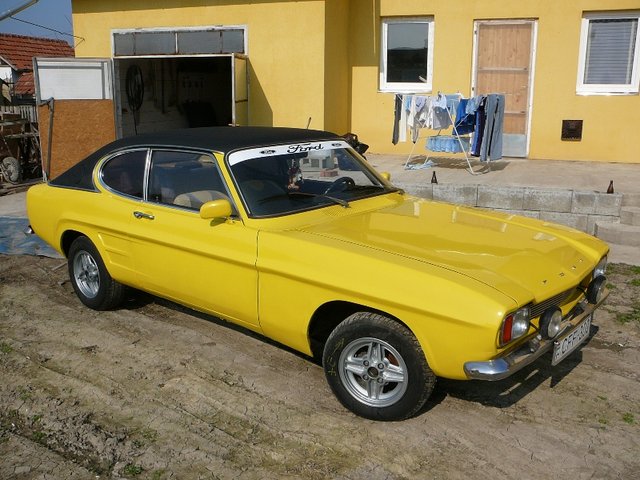

akkor indul a hasznaltkeresés. ezzel használtam eddig, de nem erőltetném tovább. szerintem fiesta, bár innen a fórumról vettem anno vagy 8 éve capri felniként.

Működni, működik, elvan rajta, el is fér, de igy olyan szemmel nézve, amit itt ki tárgyaltunk, valóban butácskán fest rajta. A kerék külső szele es a sárvédő belső pereme között nagyon nagy a hely. Ezért vagy pogacsa( nem szeretnem) vagy egy inkább ideillő felni.

Szerintem nem olyan gáz, nekem már volt fent, tudom, hogy néz ki vele. Kintebb van mint a gyári vasfelnivel.

És ez ET 32körüli?
mert nekem sokkal bentebb van.

A Capri futómű teljes szélesség egyforma elől, de az MK1 nek beljebb van a sárvédő alsó íve kb. 15 mm-t oldalanként, mint a MK2, MK3 nak
Nekem a 7x13 ET5 RS felni a sárvédő alsó ívével van egyvonalban, a gumi már kilóg
