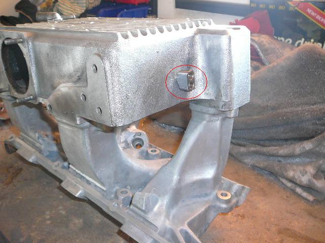

Készül a dupla befecsis nitró is, a doboz végeiben lesz egy-egy injektor, a tökéletesebb eloszlás érdekében.
A fuvókák spricnije felfelé fogja tolni a dzsúzt, a doboz belső tetejéről visszaverődve remélhetőleg egyenletesen fog kapni a két-két torok.
Eddig egy fuvóka volt a pillangó előtt, ami a k-jet rossz dizájnja miatt nem képes egyenletesen ellátni minden torkot azonos mennyiségű anyaggal.
