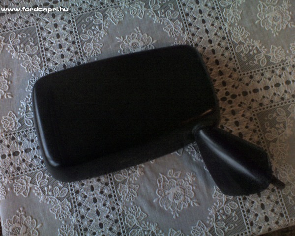

Sürgősen kellene egy kép nekem a gyári fekete jobbos tükörről.
Dartonit
Posts: 505
Post by Dartonit »
thx!
