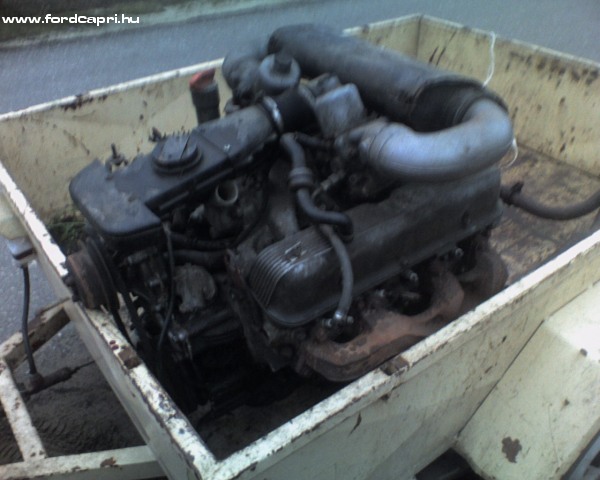

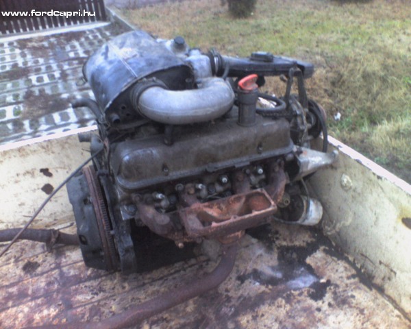

Azt hiszem én voltam az egyik legnagyobb ellenzője a más márkájú moci Capriba való szerelésének, de 20ezerért nem bírtam otthagyni, és a hangjától kivert a víz. De hát ez még mindig jobb mint a Toyota ( bocs szszaby :D :wink: ).
És mivel már ki van taposva előttem az út, indul a Vényóc projekt. :ba:

Ez Rover?
Egyébként Gratula. Várjuk a részleteket. Először is a mociról valamit :)

Aha, Rover. Egyenlőre 3.5 V8 160 Le-vel, de LandRoveresek mondták, hogy a 3.9-es furatnöveléssel, és dugócserével megoldható viszonylag olcsón, egyébként teljesen ugyanaz a két moci. A későbbiekben még majd sportveztengely(ez még nincs meg), négytorkos karbi (asszem Pontiacról van), kompressziónövelés, szívótoroknagyobbítás és az kb 230 ló. Nem tudom igaz-e, de ha a fele is igaz, már elégedett leszek. Még arra leszek kiváncsi, hogy pontosan hány kiló lehet a blokk, mert fene könnyűnek tűnik. (a sierracorneren 150-nek írják) :smt017
Legalább jót tesz a súlyelosztásnak.
Szszaby remélem nem haragszol, ezt nem tudtam kihagyni. :wink:
Ássatok el de ez nem alu blokk?

Igen.
Dartonit wrote:Igen.
Aham, a súy miatt kérdeztem, ugy rémlett , hogy az. Milyen váltóval paszzol? Mennyire kell faragni, hogy be lehessen pattintani a mocit? Ja és persze képeket az átépítésről :)

A váltó majd egy ötsebességes szintén rover(LT77), egy hibrid a kardánnal. A hátsó híd szerintem, marad az eredeti, bár abból is tudok roverét, de az túl hosszú, és ahogy a tulaját ismerem, lehet, hogy csak dörzshajtás van benne.
Megfaragni a motor-, és váltótartó bakot kell (azt sem nagyon), úgyhogy annyira nem vészes, pláne hogy kasznizás alatt van, úgyhogy meg tudjuk tenni vele amit meg kell tenni. De ha elakadnék, bartátomnak szintén ilyen átalakítása van, róla mindent le tudok koppintani.
