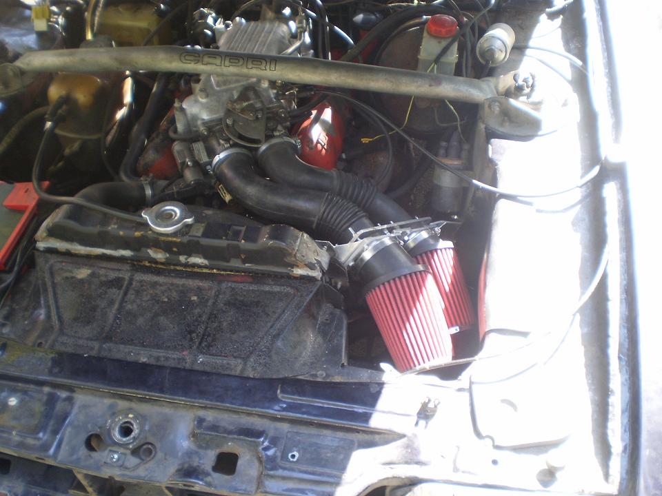

De összeállt és ez tök jó! Van még reszelni való rajta... most szórakozok a légszűrővel, de már sínen vagyok. Ami kicsit béta verziós az a gázpedál, mert nem jó az áttétele a capri bowdennel, és nehéz nyomni, meg rövid úton is jár csak.
Egyébként néha az első indítások esetén gázadás után lefullad, ezt még nem tudjuk, h mitől. Meg tegnap azt művelte, h elég sokat közlekedtem vele, aztán estére kicsit meghülyült, mert sebességváltásnál, amikor kinyomtam a kuplungot, felpörgette a mocit úgy 2000-3000-re, meg az alapjárat is ingadozott, és néha nagyon magas is volt. De aztán itthon leállítottam, majd egy próba erejéig ráindítottam, és akkor mintha jó lett volna már az alapjárat... kicsit windows feelingje volt.
Az építésről, amit Drivernél csináltunk, itt a link.: http://efi.levelboss.fotoalbum.hu/" onclick="window.open(this.href);return false;
Sok kép van, nem szortíroztam őket, nincs rá energiám. A végén láthatjátok azt a két alu darabot, ami a légszűrőkhöz kell, na azokat a mai nap folyamán több, mint 2 órán keresztül reszeltem kézzel 4-szögről körre... de kész van, jó lett... Ott előtte meg a lemez ki lesz vágva,h kapjon levegőt kintről is, ne csak a motortérből.

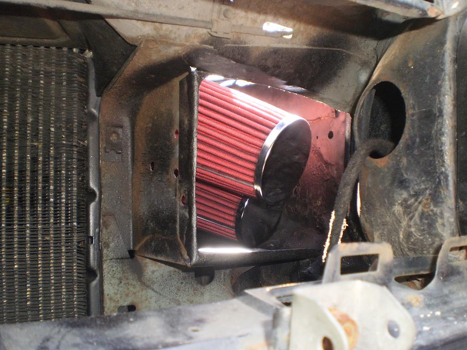

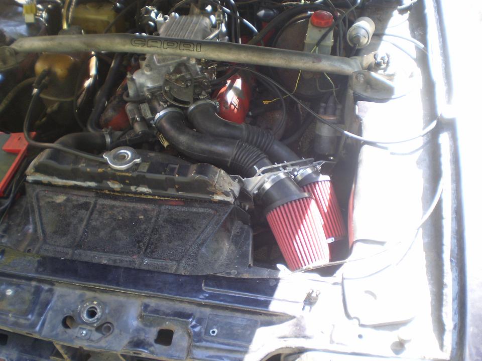

Na reszeltünk, fúrtunk, faragtunk nem keveset, de a végén nagy nehezen összeállt a king of the MÓK légszűrő.
Nembaj... megfulladni a motor már nem fog...
meg megy is mint állat... de holnap kiderül, h mennyire. Sztem tényleg jobban harap, mint eddig, de hát ez nem is túl meglepő. A hangja is jobb, mind a kipufogó-motorhang, mind pedig a szívóhang is jópofa, ugy alapvetően tetszik. Csak a gázpedált kell még megmókolni, mert a városban nagyon macera vele az indulgatás.

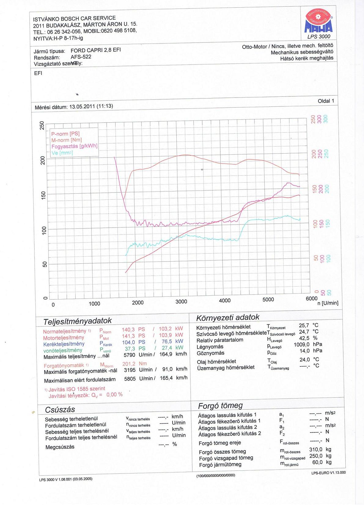

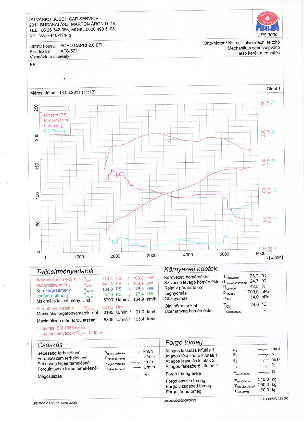

Na megvolt a mérés! 140 PS, 201 Nm!!!
Nagyon jó értékek jöttek ki mindenhol... teljesen felülmúlta a várakozásomat!
Nagyon örülök!
Ezen az első képen a teljesítmény, és nyomatékgörbék mellett üzemanyag fogyasztási görbék vannak, amik nagyon érdeksek. 2000-től 4000-ig gyakorlatilag nem is ad neki sokkal több üzemanyagot, aztán olyan 4200-nál elkezdi túldúsítani.
Ez meg a lambdás, CO-s. A lambda sztem jó, a CO meg egy kicsit még lehetne több is, akkor még jobban menne, de így is nagyon király!
