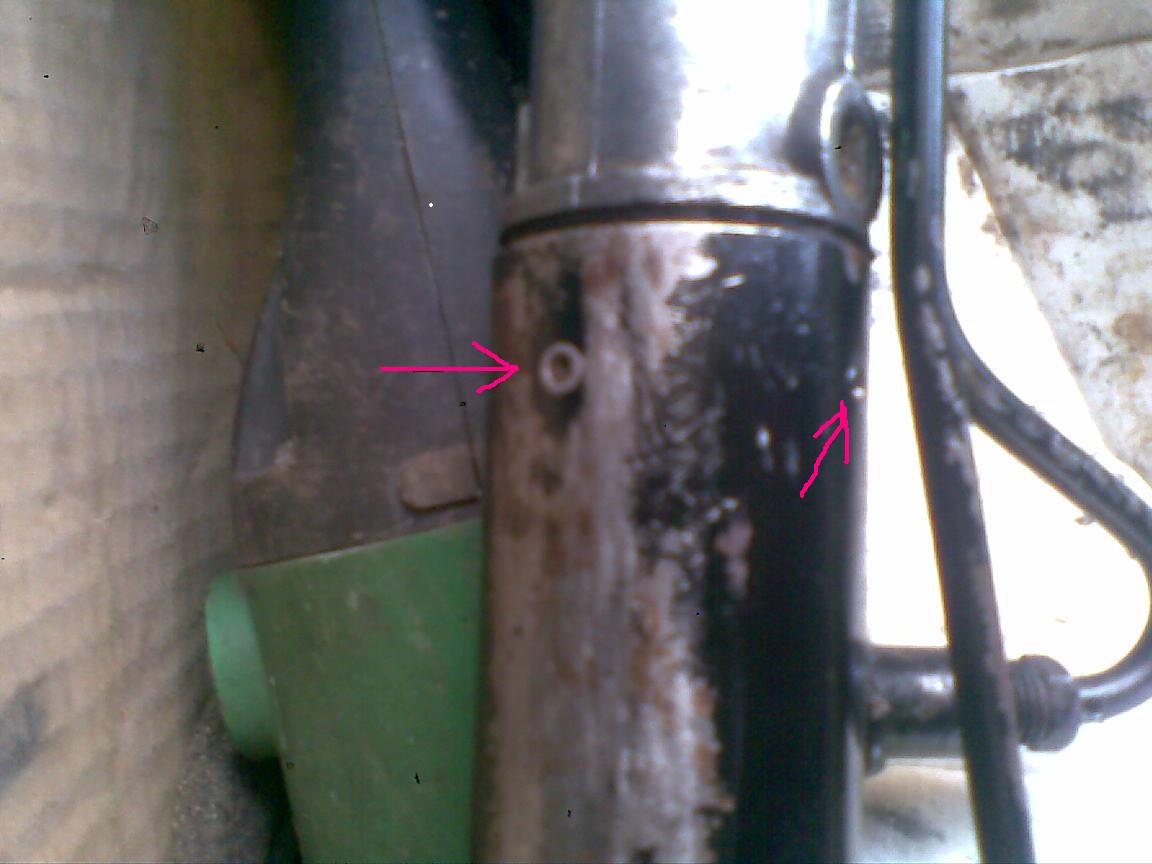

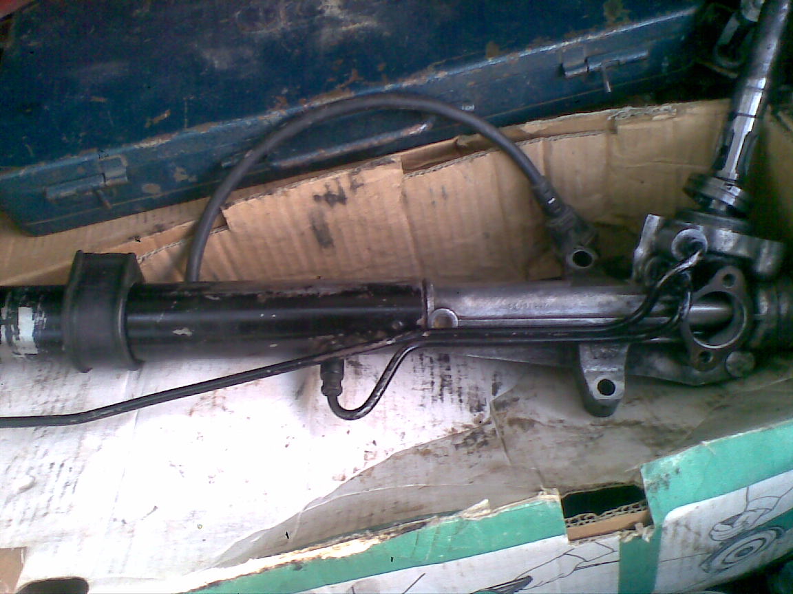

szedett szét már valaki tau szervós kormányművet? a jobb oldali belső szimering cseréjéhez le kellene operálni a dugattyúházat (cső) az áttételház-öntvénynyakról.
jól sejtem-e, hogy a 4 bepontozás -mely a cső nyakán található egymástól 90 fokra- fúrásos meggyengítésével tudom leoldani, vagy egyéb ördögi praktikát kell felvonultatnom a művelethez?
inkább kérdezek, mielőtt hüleséget csinálok jeligére

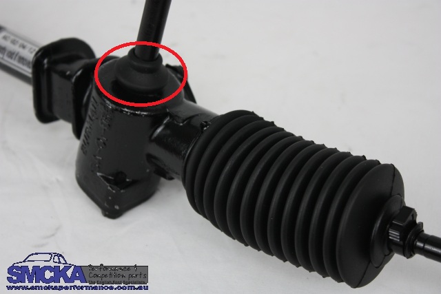

Mk3 szervós kormányműhöz tudja valaki honnan lehet porvédőt venni? Nem találok sehol...kép csak illusztráció, alakja nem ilyen, laposabb.

én legutóbb esztergáltattam danamitból...gigford wrote:Mk3 szervós kormányműhöz tudja valaki honnan lehet porvédőt venni? Nem találok sehol...kép csak illusztráció, alakja nem ilyen, laposabb.
