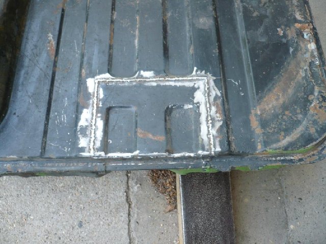

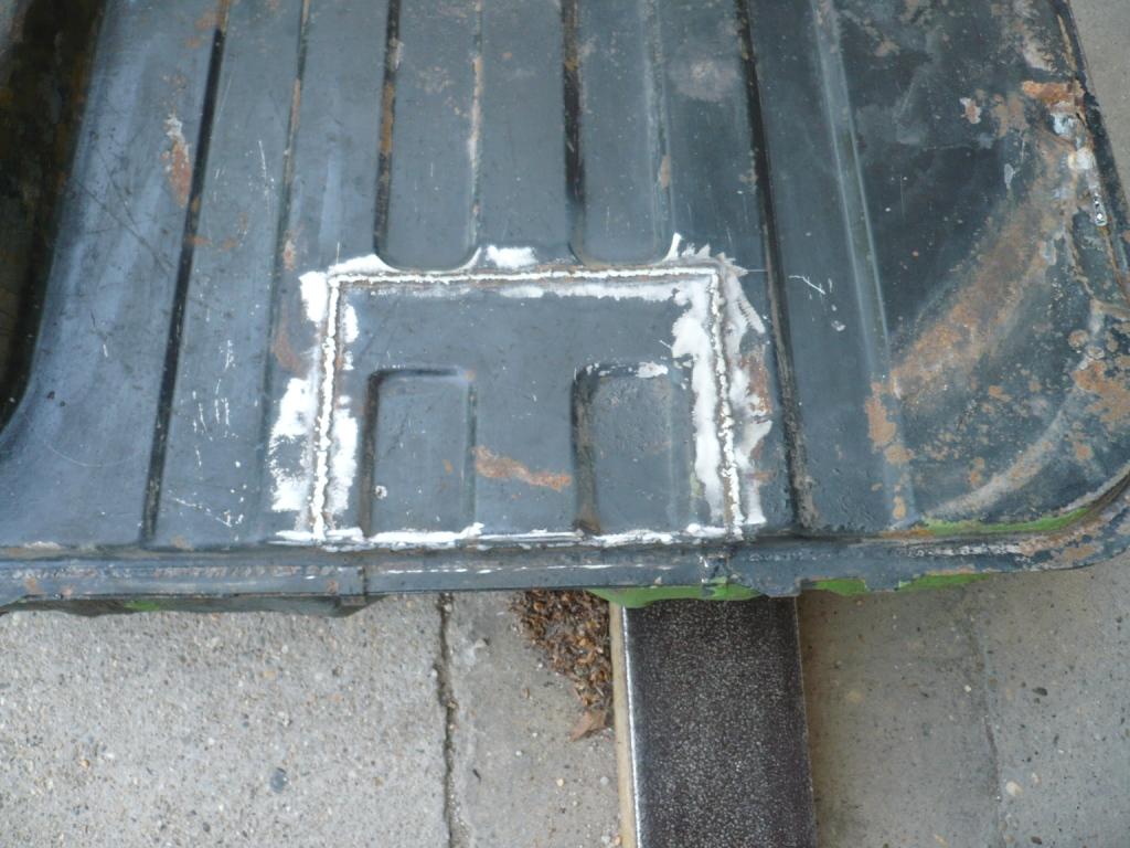

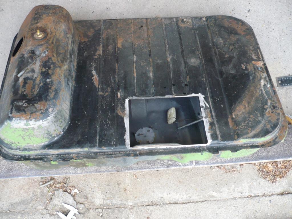

Urak,
hová vigyem a tankom aljába beapplikálni a kb 20x20-as [cm] scorpióból való lemezt ? Esetleg innen valaki gazdaságos ?
Sajna a cégnél nincsenek ilyen finom dolgokhoz való szerkezet :(
Re: tankmokolás
Driver vagy Krisz is tud segíteni...Tibi wrote:Urak,

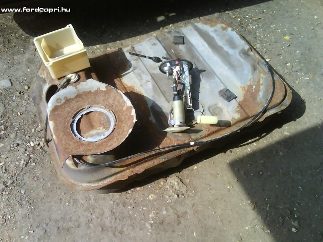

Tegnap gyártódott egy tank az injektorhoz. Felül vágtuk ki. Külső AC-s. Escortból lett kivéve a vödör.
Az Isteni Capri !
Re: tankmokolás
szééééép!
Re: tankmokolás
vödör is van vagy csak a szürő? mert a képeken nem látszik...Midnight Blue wrote:Tegnap gyártódott egy tank az injektorhoz. Felül vágtuk ki. Külső AC-s. Escortból lett kivéve a vödör.

Re: tankmokolás
Persze, hogy vödör is, hát az a lényeg. Írtam is, hogy Escortból van. Fullra úgy néz ki, mint a Granadá-é , a 3. oldalon!Bogyo28 wrote:vödör is van vagy csak a szürő? mert a képeken nem látszik...Midnight Blue wrote:Tegnap gyártódott egy tank az injektorhoz. Felül vágtuk ki. Külső AC-s. Escortból lett kivéve a vödör.

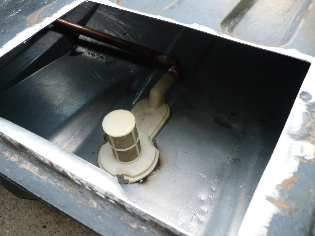

Re:
Urak,capriv6 wrote:találtam egy képet!!!
ezt az eddényt lemezböl is meg lehet csinálni
a képen ( majdnem ) látszik, hogy két kis csövet köt össze a fekete tömlő köt össze valamint a labirintus alatt látszik még egy kis biszbasz. Ezek mik volnának ? A labirintus alatti hová van bekötve ?
