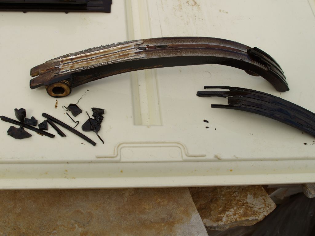

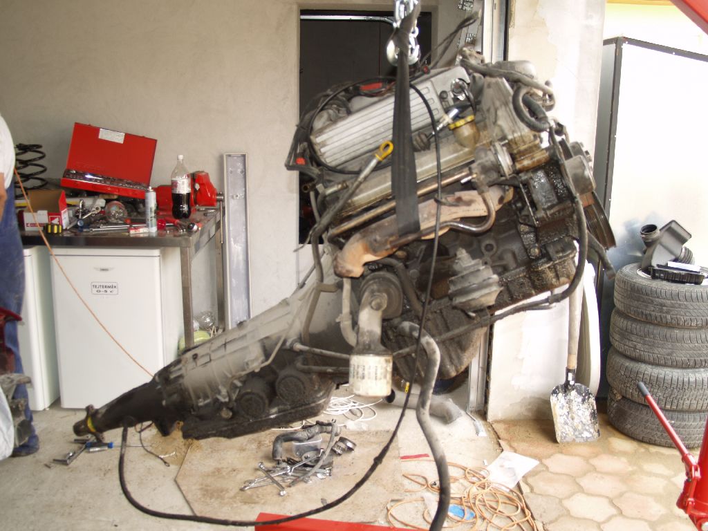

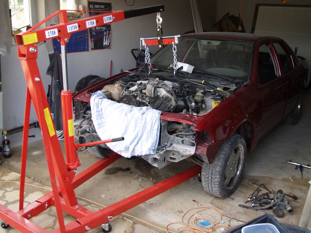

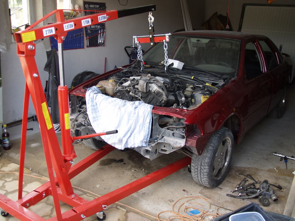

Az egész scorpi építéssel nem akartam a fórumotokat terhelni, de gondolom a Cossi moci bütykölése érdekes lehet nektek is..

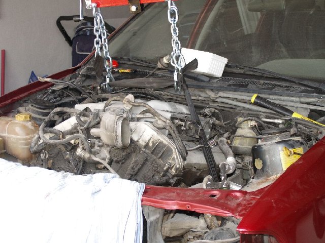

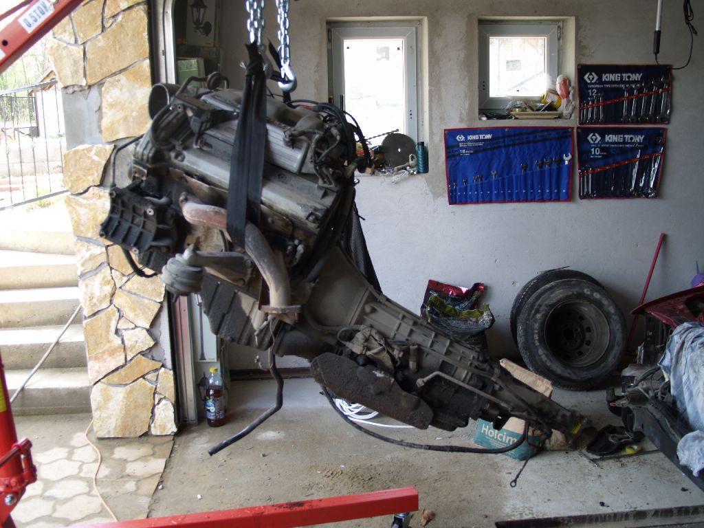

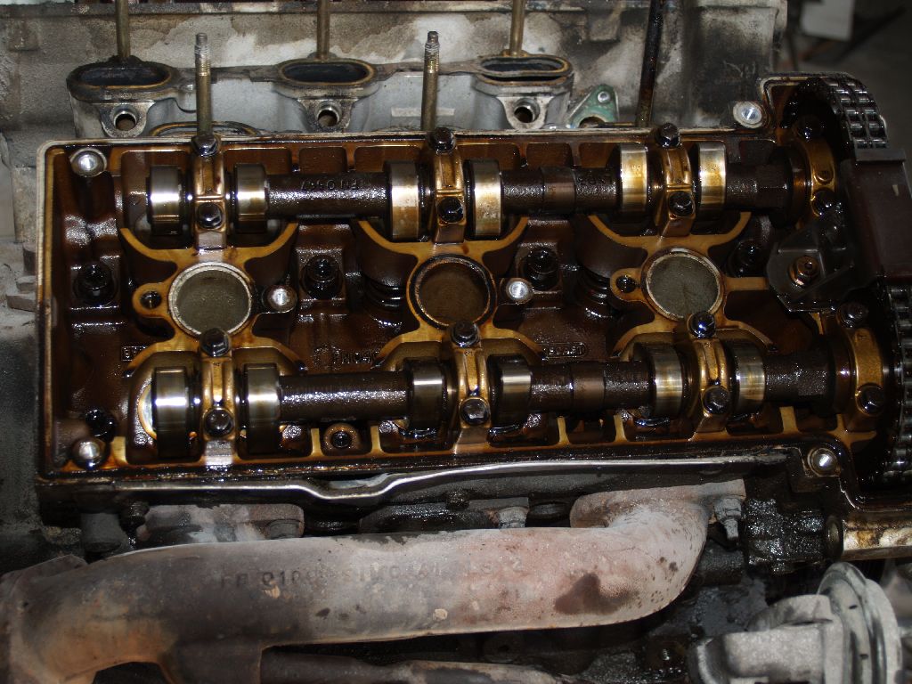

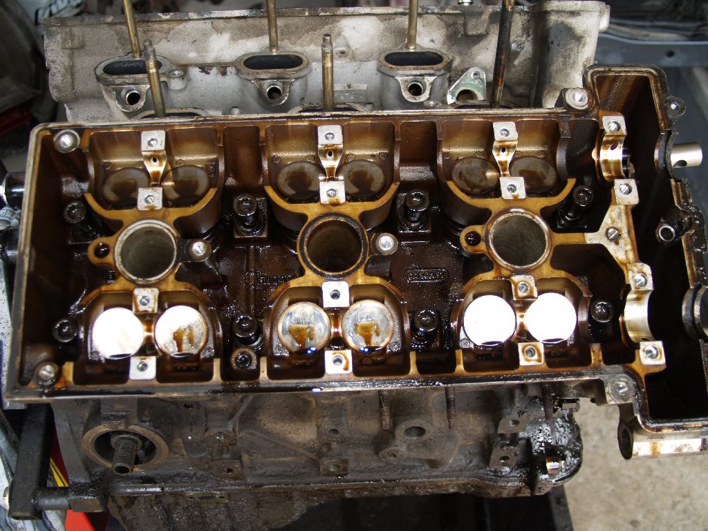

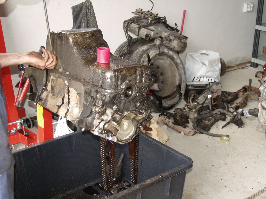

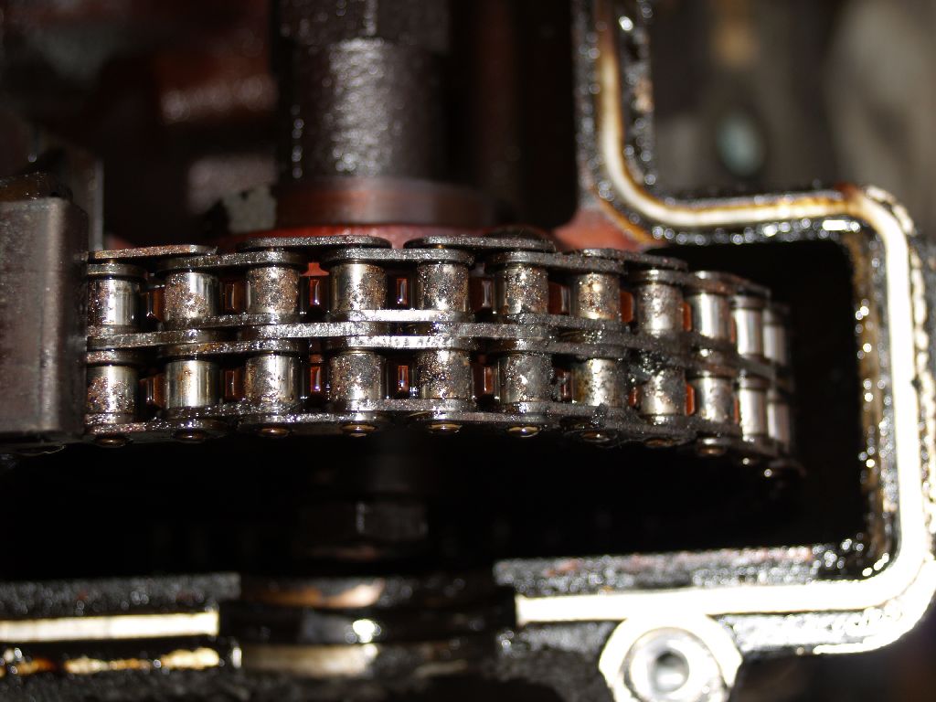

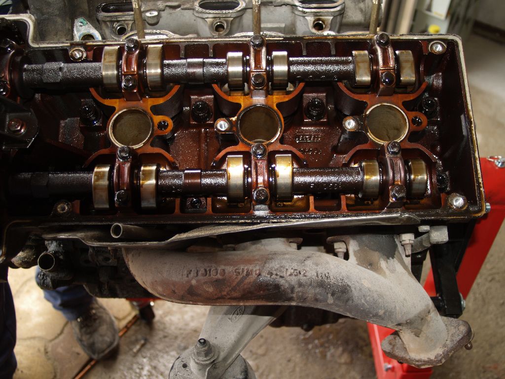

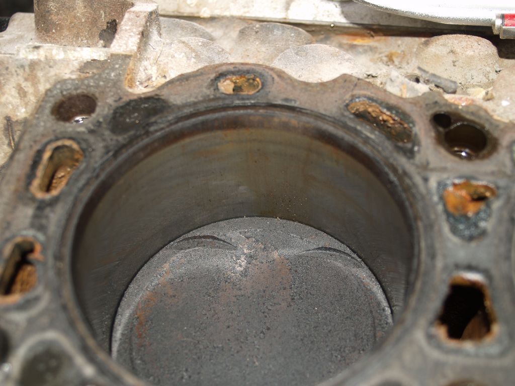

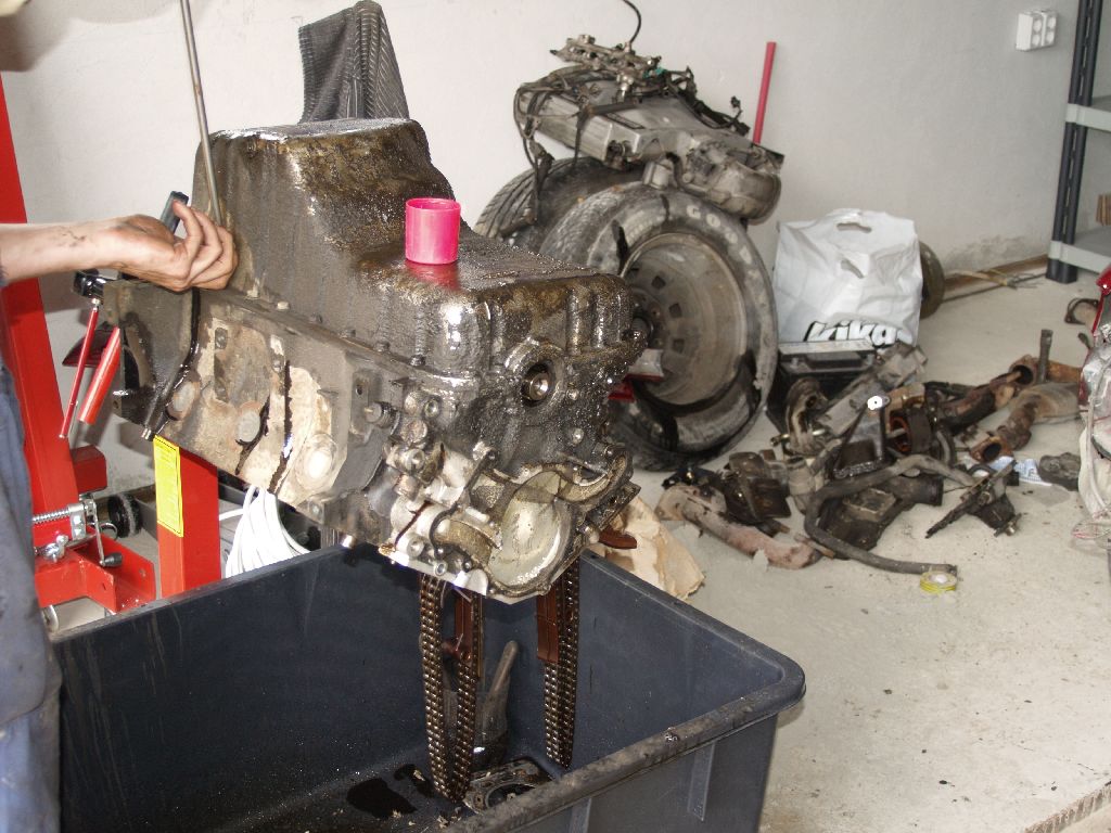

Grancival ma kivettük a mocit, érdemes vetni egy pillantást a vezérműlánc állapotára, és volt egy számunkra furcsa jelenség, látni fogjátok a képeken, hogy a két hengerfej merőben másszínűre színeződött az olajtól mintha nem is egyféle olaj mosta volna őket...érdekes...

Az egyik hengerfej olyan mintha Cola szörpös lenne, a másik meg Ribizli szörpös.
Egyébként tényleg fura.Mitől lehet??
Re: Dozer Cossija
Szerintem más hőhatások érték az egyik oldalt, és ettől lett más szine.
Re: Dozer Cossija
Ez oké de mitől éri ennyire más hatás...élőben még durvább volt a különbség mint képen...én személy szerint ilyet még sosem láttam.
Ford Explorer 99' 4.0 V6
Re: Dozer Cossija
Nem lehet hogy v.mi dugulás miatt nem jutott mindig megfelelő olajmennyiség az egyik hengerfej olajjárataihoz???Dozer wrote:Ez oké de mitől éri ennyire más hatás...élőben még durvább volt a különbség mint képen...én személy szerint ilyet még sosem láttam.
Re: Dozer Cossija
Ez volt az első tipp de miért nincs sehol semmi kopásnyom?
Re: Dozer Cossija
Lehet hogy csak szemmel látható kopásnyomot nem észlelsz.Dozer wrote:Ez volt az első tipp de miért nincs sehol semmi kopásnyom?
Re: Dozer Cossija

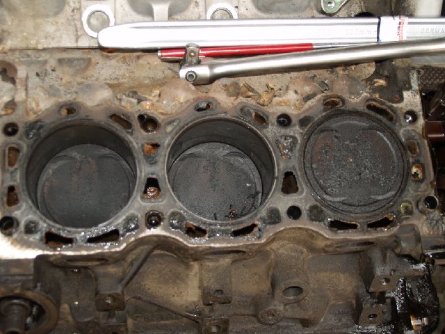

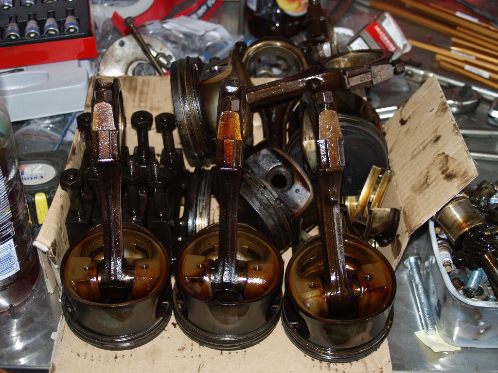

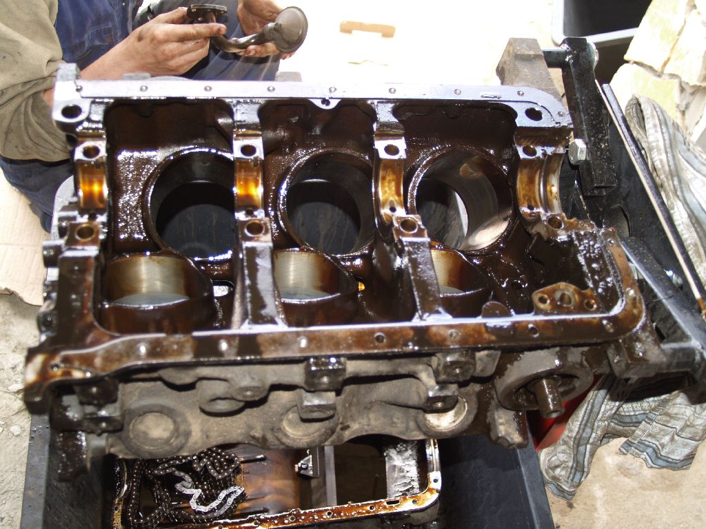

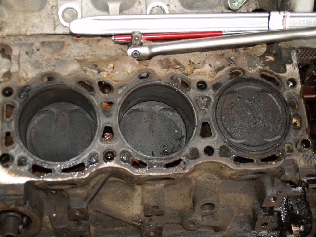

Amennyire kell, ha kopottak a hengerek akkor teljes generál lesz ha azok okék akkor csak a hengerfejek és a vezérlés lesz felújítva..

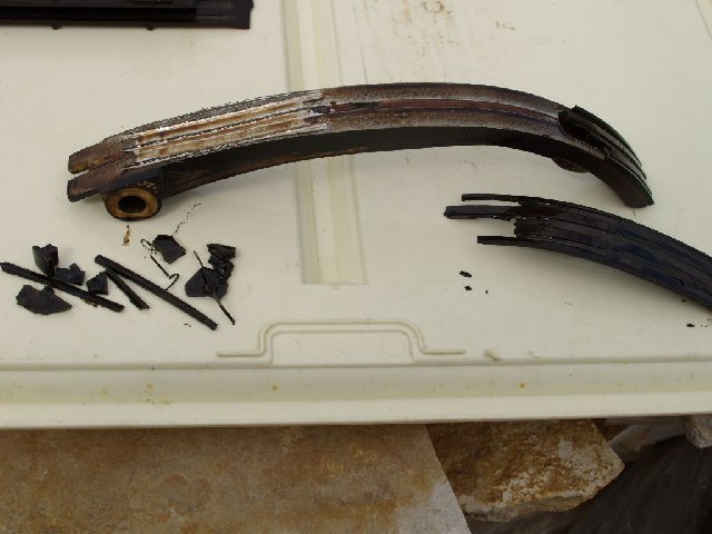

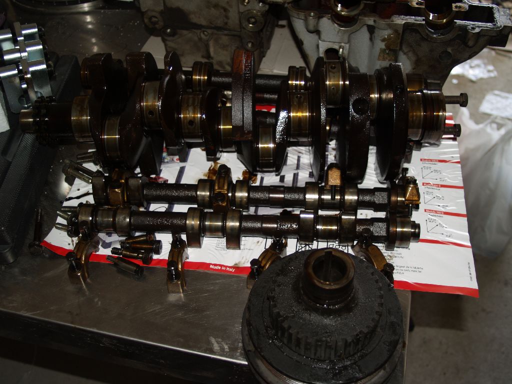

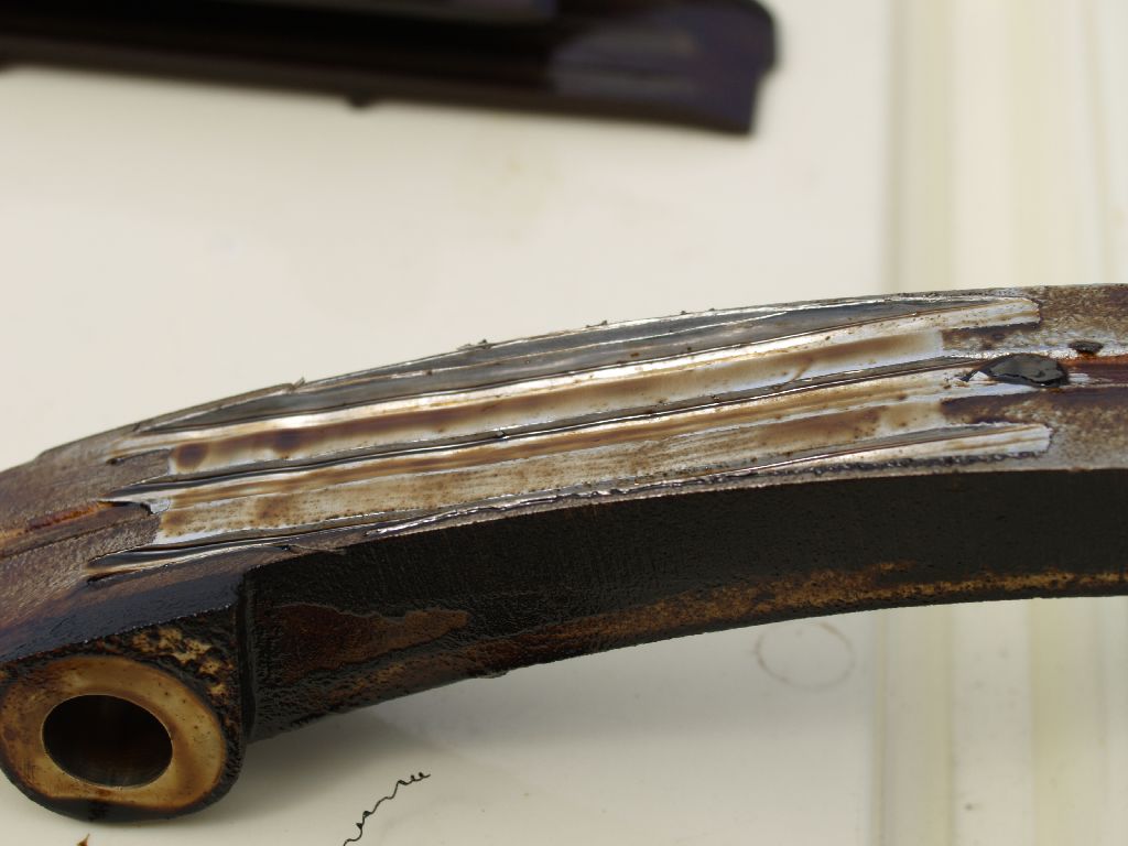

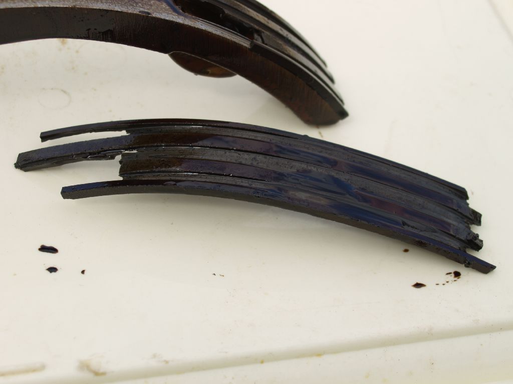

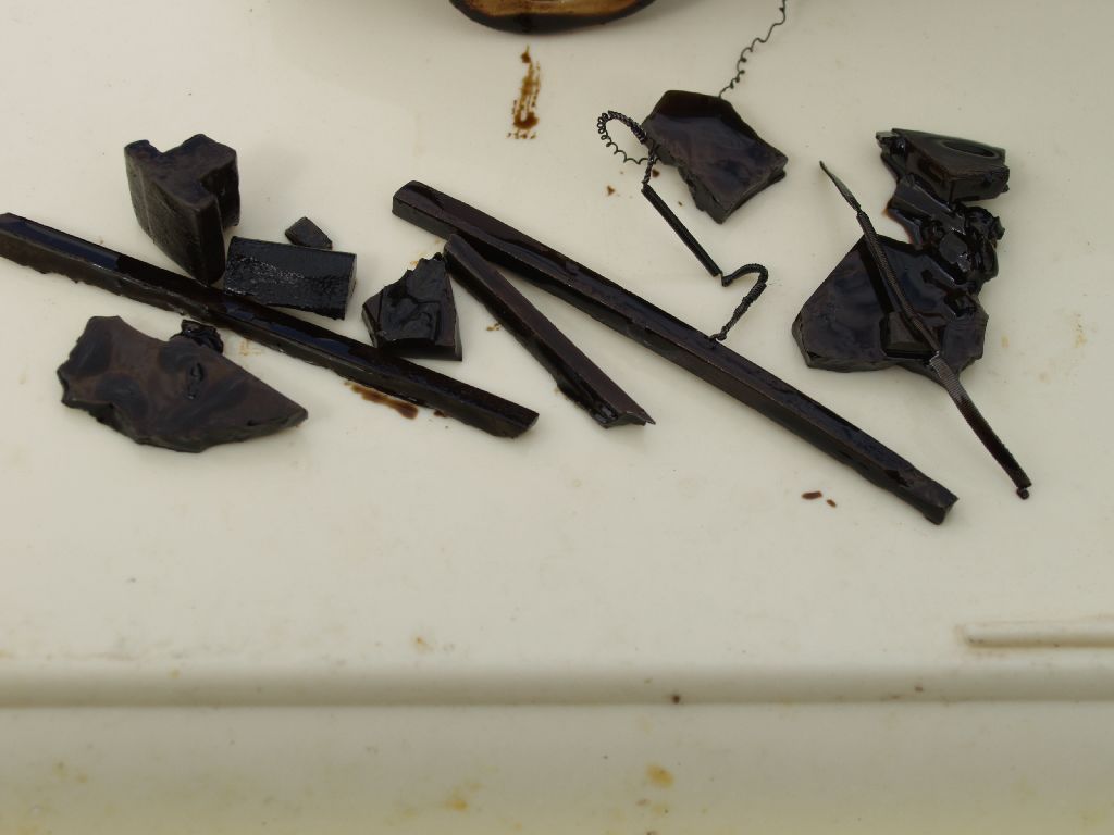

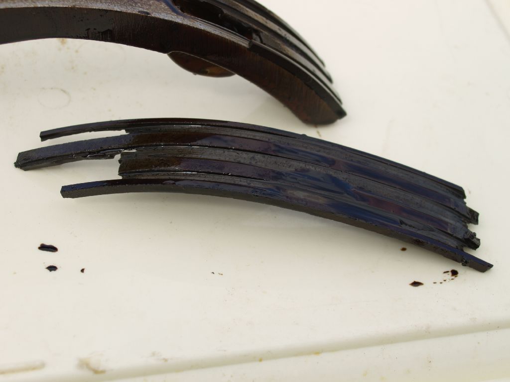

Gyerekek, ha minden cossi így néz ki 200 ezer km után akkor szarban vannak a tulajok...no de jöjjenek a képek...durvák
Az egyik képen a sok apró törmeléket az olajpumpa szűréjének házából bányásztuk ki szegény olajpumpa megpróbálta átszívni a fémszitán...

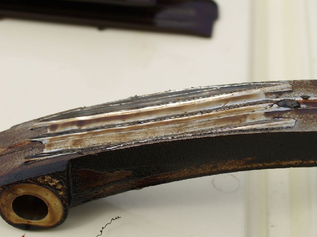

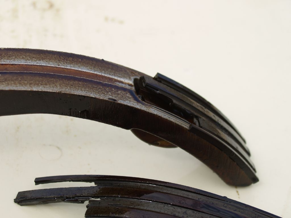

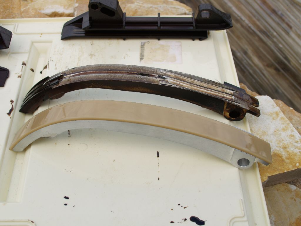

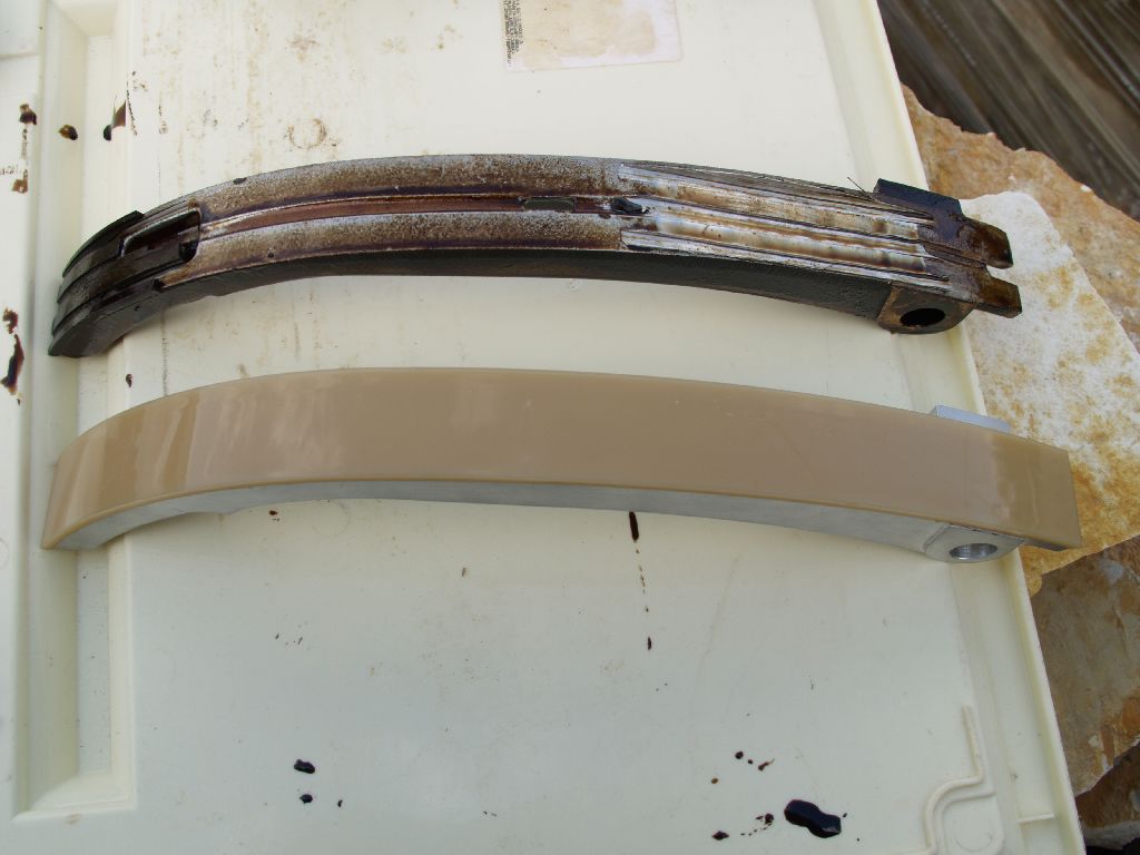

És egy kis összehasonlítás...
