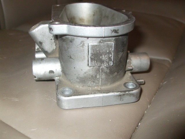

Szoval ha alu dolgokat (szivosor, karbi stb) akarunk lepucolni, van rá egy igen könnyen beszerezhető, olcsó és jó cucc:
a rózsaszin domestos
a hozzávalók: domestos, kis kefe (pl fogkefe), gumikesztü (mert igen agresszív a cucc) és nem árt a szabadban csinálni:

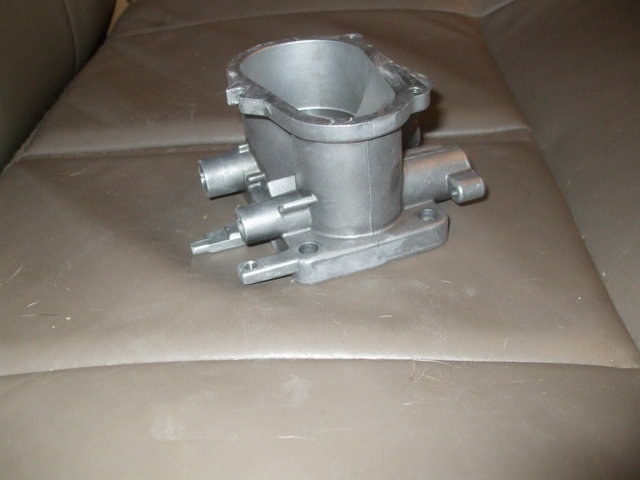

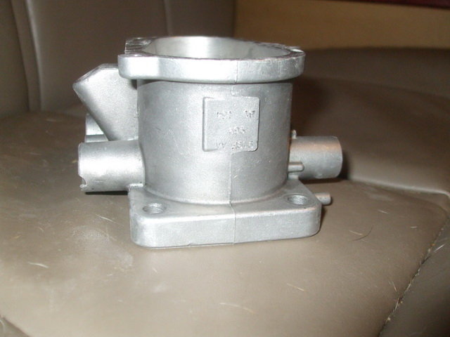

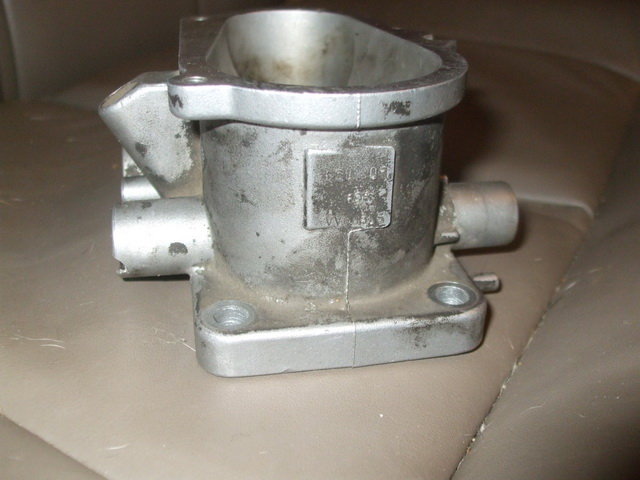

a próbadarab előtte:

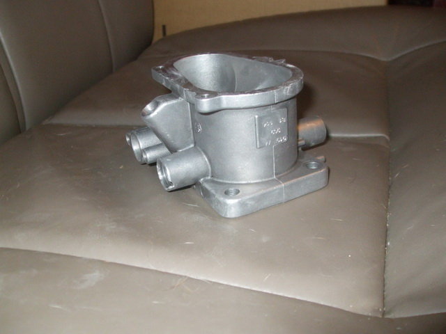

és utánna:
a szer elég gyorsan dolgozik, és tényleg jól megtapad, nem folyik le a tisztítandó felületről. a végén a vizzel lemosás is jopofa, mert ha csak simán vízbe teszed nem jön le, le kell dörzsölni. jó próbálgatást mindenkinek...
és utánna:
