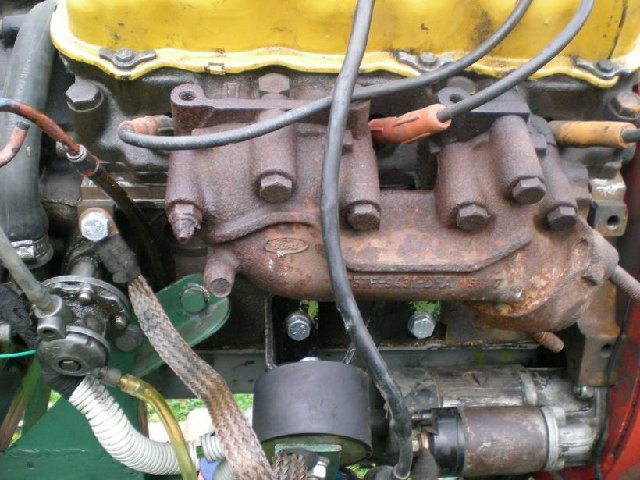

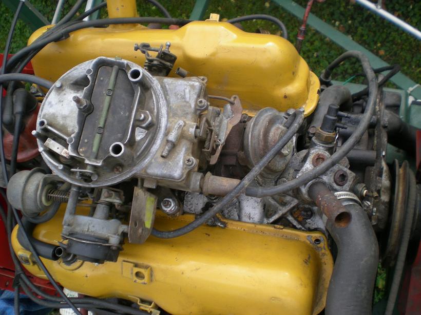

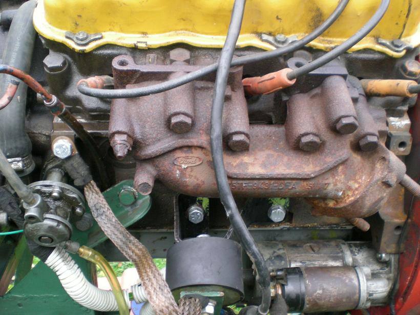

Sziasztok!
A segítségeteket kérem az alábbi motor azonosításához. A motorszám helyén csak annyi, hogy XP. Motorszám sehol. A kipufógó csonkon találtam egy dátumot, 1978 09. 14. Aki tud erről a motorról érdemi infót, kérem jelezze itt a fórumon! Köszi előre is mindenkinek:Noko

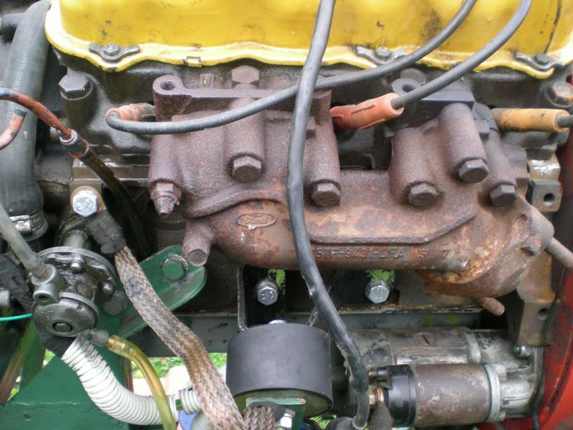

kép3 A gumibak, a szelepfedél és az olajteknő nem a gyári. Azt már egy újabb , injektoros motorról raktam rá át!

Arra vagy kíváncsi hogy hány ccm???

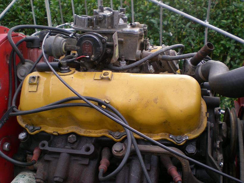

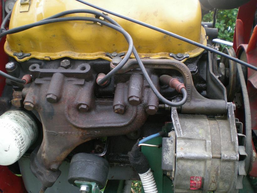

Usa 2.8 v. 2.6, az olaj szűrő felet, a hengerfej mögott, van egy fejre állított kb. 3 cm-es betű, a blokkba "e"=2.8, "a"=2.6. Valószínüleg egy Mstang 2.8 110 le-s motorja (3 leömlős hengerfejek).

Re: Motorok adatai
Igen, arra vagyok kíváncsi, hány ccm, és hány lóerő (mármint gyárilag mennyi volt)

Re: Motorok adatai
Az olajszűrő felett, és a hengerfej mögött az öntvénybe öntve egys KB. 2 cm-es E betű van. Felette 4/78 (ez gondolom a gyártási idő) és az E betű alatt 5 K felirat. A blokk oldalán, az olajszűrő feletti kiálló fülön egy G betű van beütve.

Re: Motorok adatai
Vagyis ez akkor egy 2,8-as. Nagyon sokat segítettetek, köszönöm.

Re: Motorok adatai
Egy airboat-ba. Jelenleg is azon van, de még nem indítottam be. Valószínűleg nem is fogom, mert gyengének találom. Inkább szerzek egy scorpio 2,9 -es motort, és azt rakom bele. Korábban is egy ilyen volt rajta, porlasztós átalakítással, de sikerült szétpörgetni és kikönyökölt. Ezt a motort szereztem, de a kora miatt félek nem fogja bírni a strapát. Felszereltem, önindítóval megforgattam, de semmi több.
