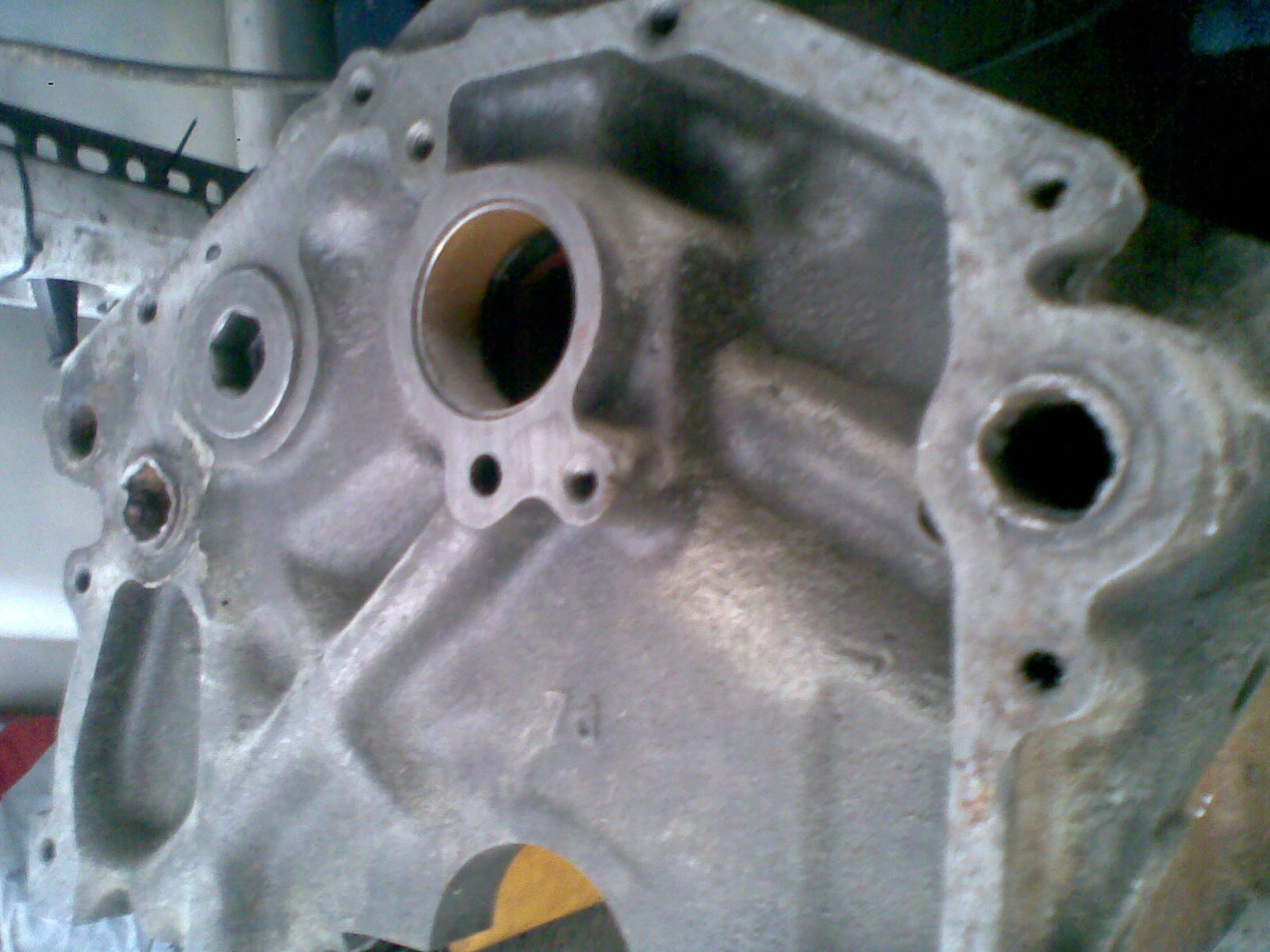

nem akartam új topicot nyitni, tehát ide írom:
a vízpumpaház és a blokk között két kis csövön áramlik a víz (lásd a képen).
kérdés :
cserélhetőek?
mert, ha nem, akkor nem bombázom ki a helyéről, mert annyira még nem kaki.
vkinek tapasztalat?
kérdés :
cserélhetőek?
vkinek tapasztalat?
