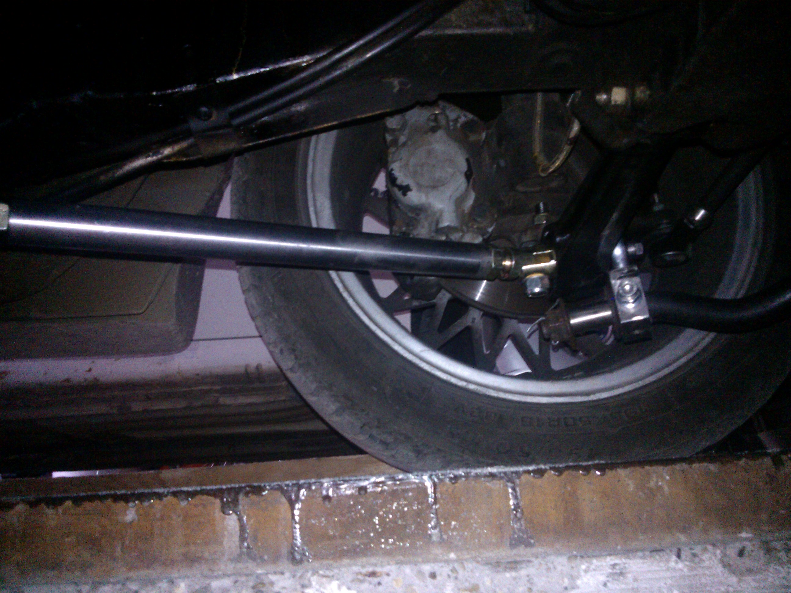

Érdekes, mi az FFG-ben pont azon röhögtünk, hogy mennyire gáz a hajlított kitámasztó. régebben benne volt egyik classic ford magazinban is, elég MÓK-nak nézett ki....

Szöveget nem olvastam de nem igazán értem ezt a hajlított kitámasztó dolgot, lehet a nem kicsi kormányszög miatt ne érjen be a felni ? De akkor faszé' nem tettek előre kitámasztót...lehet a kép szar de úgy néz ki mintha az irányítókar felfelé a lengőkar lefelé állna

Pont.Tibi wrote:Szöveget nem olvastam de nem igazán értem ezt a hajlított kitámasztó dolgot, lehet a nem kicsi kormányszög miatt ne érjen be a felni ?
Ezért van a BMW kormánymű és a módosított csonkállvány is.

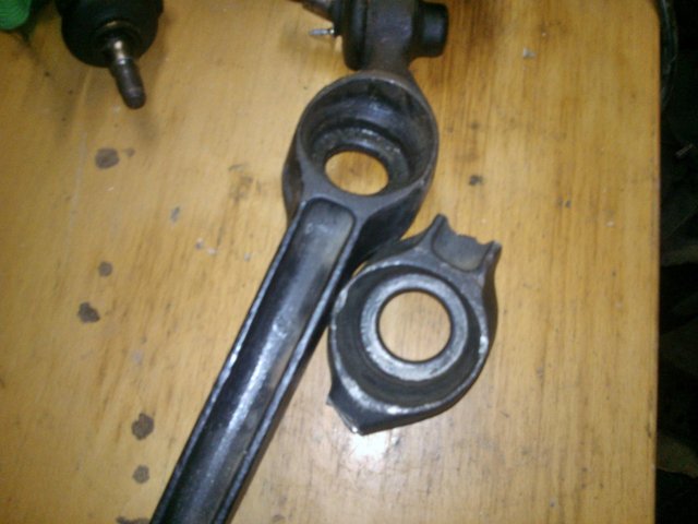

Én csak felhasználó vagyok, de amit nekem csináltunk kitámasztást abba is bele ér a kerék plusz elkezdte enni a gumit, hogy nem feszítette a stabrúd a lengő karokat. Az "új" verzió szerint amit Bogyóval elkezdtünk most úgy néz ki, hogy nem fog bele érni a kitámasztásba a kerék.Tibi wrote:Szöveget nem olvastam de nem igazán értem ezt a hajlított kitámasztó dolgot.
Szóval lehet, hogy nem is olyan hülyeség az a hajlított kitámasztó?
Re: drift capri
ha azt ott össze akarod hegeszteni akkor az nem az új verzió hanem pont a régi
a kerék kopása végülis egyértelmű bár lehet nem került szóba. Futóművesnél volt? Mit mondott? Nem maga a hajlított támasztó az ami mókás hanem amit utána műveltek vele. Eltörni valszeg nem fog de hát ahogy WS is írta a kidolgozásra nem nagyon adtak.
