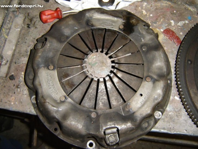

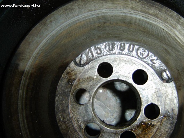

Ma leszedtem a 2.8-ról a kuplungot és a lendkereket.
Lendkerék:
Mit jelent rajta az okosság? Tudja valaki?
Kuplung: TYP MF 242
Bogyó ! Ez azt jelenti , hogy akkor most öröm van? Mert az új tárcsám akkor jó bele és csak fel kell szabályoztatnom a cuccost. Természertesen más is megmondhatja az okossággot ;)

jól néz ki, bár nekem ezek a számok nem sokat mondanak
itt nálunk 4-5 ezresért felköszörülik a lendkereket és a szerkezetet is...
Ez nem 2.8 lendkerék!!!
AZon kimegy egész a fogazásig az anyag!!!
EZ 2.0&2.3 lendkerék szerintem!!!
