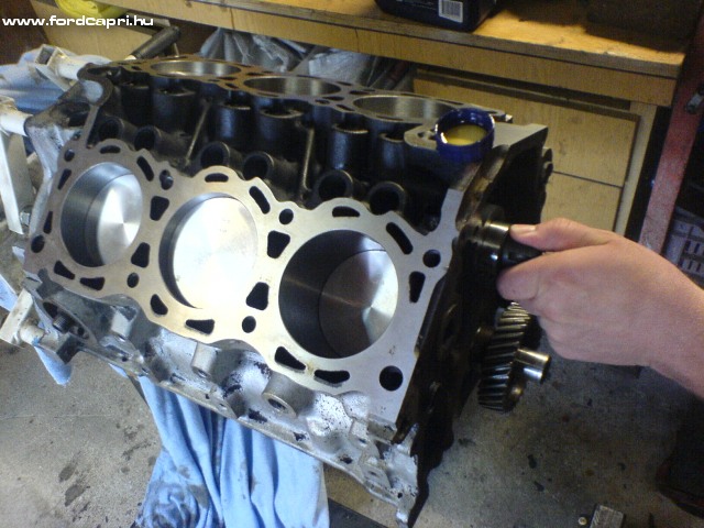

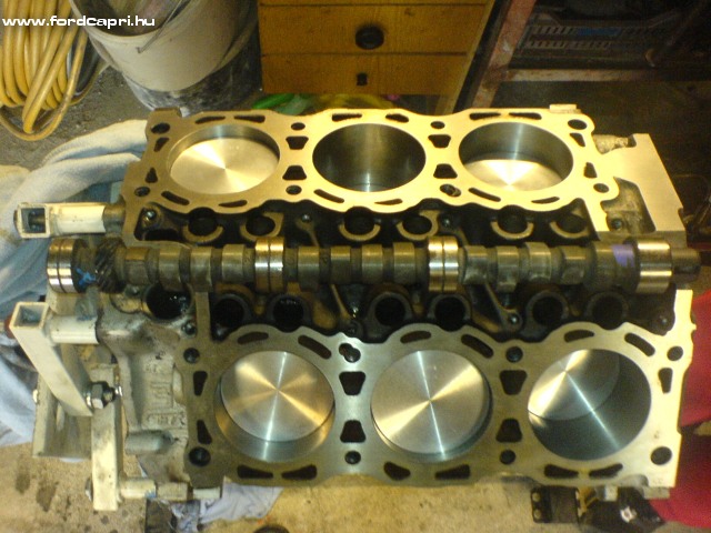

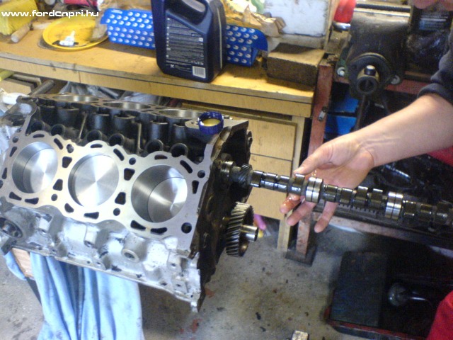

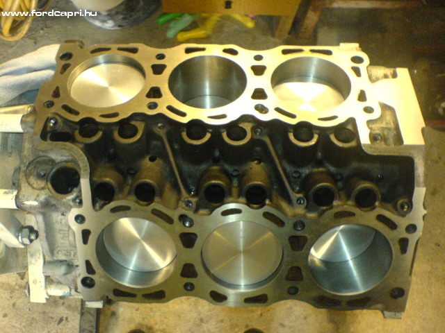

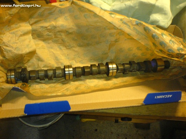

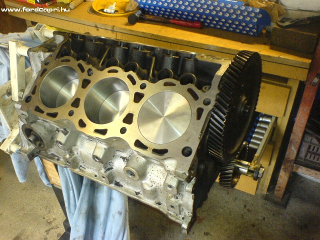

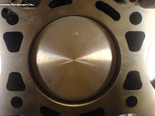

A vecsési Sunya műveknél ujjítódik egy 2.8 V6, pár kép a műveletekről:

Zsír!
Jó felújuló v6ot látni.
Mitől lett ilyen szép tiszta a motor a 2 hengersor közti részen, ott a tőke nyílások körül? Lepucoltátok valamivel, vagy csak ennyire nincs lerakódás? A veztengyel újítva lett? Új, vagy síkba húzott tőkékkel dolgoztatok? Veztengely csapágyak lettek cserélve?

Na én is nekiálltam végre valahára a 2,8 EFInek. Este képek is lesznek. Nagyon kis szűz mocinaak tűnik. Tuti nem volt soha bontva szeritem.
fúrás nagyobbra, dugo gyürü csapágyak CS, uj tengely, tőkéket nem tudom hogy milyenek. főtengely köszörülve, a szép tiszta részeket a felujító csinálta, síkba huzták ahol kell....Tibi wrote:Lehet tudni, hogy pontosan mi lett csinálva rajta? Egyébként jó ilyeneket is látni errefelé !
