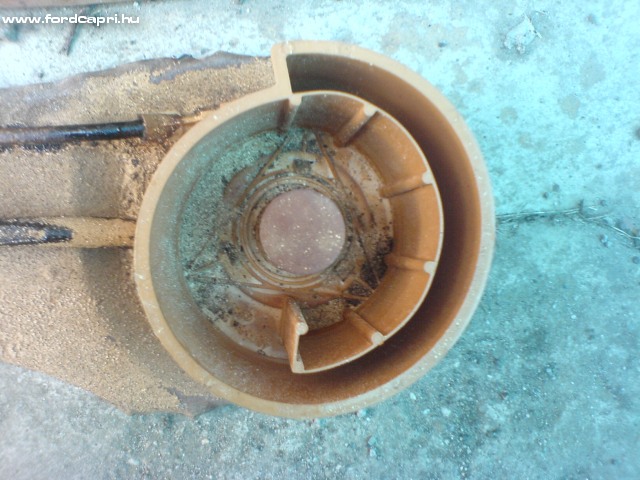

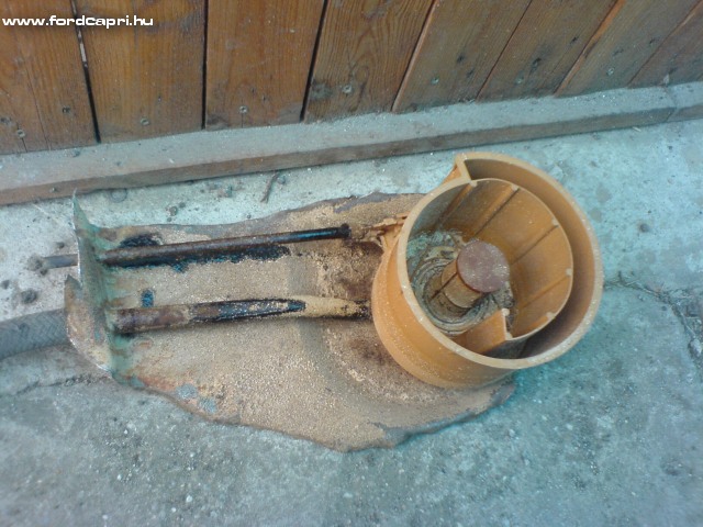

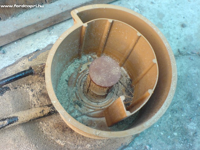

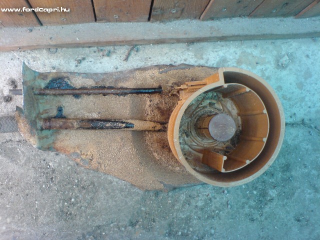

Na ma szétvágtunk a Szöszivel egy gyári granada i-s tankot, itt van pár kép arról hogy mi is van benne gyárilag:
mint a képeken is látszik elég viharvert a cucc, de azért kivehetők a lényegi részek. a vödör közepén van a rézszövetböl készült szűrő, alóla indul a nagyobb átmérőjü szívócső. a visszafolyó cső is a vödörbe jön vissza egy kis csigavonalban, igy a visszafolyó nyál is az AC-hoz tud jutni, a kanyarban még jobban ottmaradjon a nafta. ami a képeken nem látszik, hogy a vödör alján vannak apro lukak, és a visszafolyo ág bevezetése fölött is van egy nagyobb nyilás, itt tud a vödör megtelni anyaggal...

bármilyen külsö AC-s auto tankjából. régi scorpio, sierra hogy tipuson belül maradjunk, de bármi jó lehet ami a bontóban ocsoért van, akár szétrohadt lukas tank is, a müanyag ugyis nehezen korrodálSzelei Szilard wrote:Ilyen kellene nekem is, hol lehet szerezni? Ha valakinek van megvenném!

És akkor ezt a vödröt kell beoperálni a sima tankba? Becsövezni ahogy a képen, szűrő, külső AC ( a sokat emlegetett 16 ezres ) , szűrő és mehet a mocihoz? Bogyó, a scorpiom ( 92 ) még "régi"? vagy az már újnak számít vödör terén? Mert ha a szent vödör belül lakozik akkor nem lesz irgalom !
Bocsika , de még nem láttam ilyen operációt és semmilyen kettévágott tankkal nem találkoztam. Szeretnék tisztán látni mielőtt szétvágok valamit !

a kozé scorpio már uj, hiszen belső AC-s. az szerintem azért nem jó, mert abba a szívócső és az AC felülről log bele. de ha a vödröt AC-stöl műtöd a tankba akkor jó lehet, csak ha gond lesz vele nehéz cserélni ha behegeszted a tetejét, hacsak nem hagysz neki egy ajtót, amit átműtetsz az uj scorpio tankról. ezt már neked kell eldöntened, hogy melyik utat választod. arra azért vigyázz, hogy a tankba elég sokáig bennemarad a benzingőz, ami miatt elég mokás dolgot tud csinálni hegesztés vagy flexelés hatására...Tibi wrote:És akkor ezt a vödröt kell beoperálni a sima tankba? Becsövezni ahogy a képen, szűrő, külső AC ( a sokat emlegetett 16 ezres ) , szűrő és mehet a mocihoz? Bogyó, a scorpiom ( 92 ) még "régi"? vagy az már újnak számít vödör terén? Mert ha a szent vödör belül lakozik akkor nem lesz irgalom !
