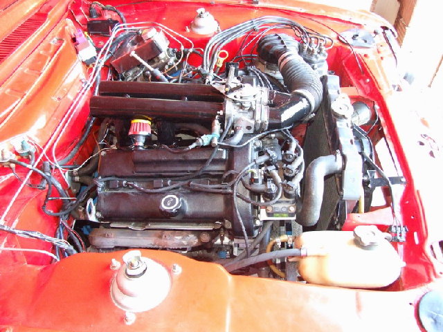

Ezek szerint felfelé is kevesebb hely van a Escort motorterében mint a Capriéban. :)
(A géptető még újra lesz fújva, a borításon pedig az írások 24V, Ford, Cosworth az autó szinére lesznek festve)

a block és a 2 HF már megjárta a gépmühelyt. 4 hétig ültek rajte, de remélem jó lesz. meg lett hüvelyezve a block mert már oválos volt, kapott uj gyűrűket, hajtókarcsapágyat. a HF-eket átnézték, lesíkolták, szimeringet cserélték. most rakom össze, majálison szeretném kezdeni a bejáratást. kap még uj kábelköteget is.

Bogyónak

CapriTurbo wrote:Bogyónak
zsír, igy már látom!!!!

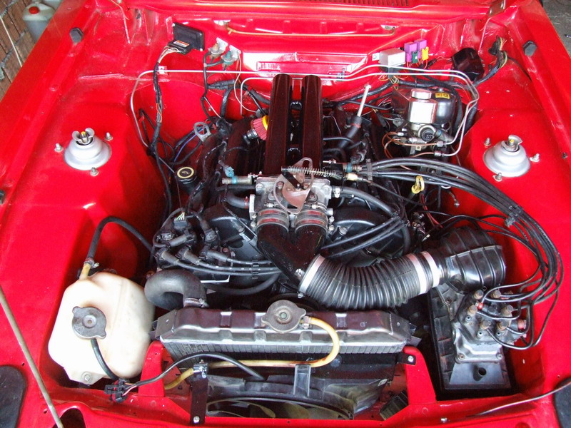

CapriTurbo
Posts: 310
Re: cosworth
Post by CapriTurbo »
A helyzet: kb 6100-et forog, ott meg áll, 6500-6800 elég lenne. A szívósorba túl sok a derékszög, ezért felül kevés a levegő, szerintem.
Nekem kevésnek tűnik ,de én még nem vezettem efi-t, lehet, hogy telhetetlen vagyok. :smt102

Post by Jatis »
Elvileg 6250-nél van a szabályzás. Azt a picit csalhatja az óra is.
Nekem felpörög 7000-ig, de azonnal szabályoz és visszaesik 6300 köré. Mondjuk kicsit pörgős lett a motor. :mrgreen:
